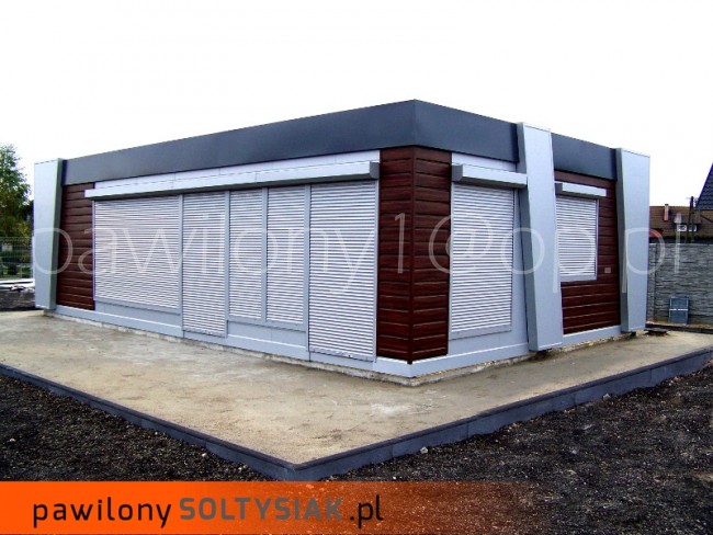

| johan napisał/a: | Po zakończeniu prac ma tosię przypominac coś takiego
Obrazek
Na moje oko lepiej mieć coś tskiego niz
Obrazek |

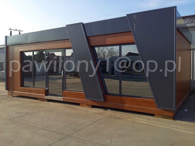

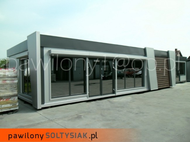

Bardziej takie (oczywiście wielkość, układ okien i rozkład pomieszczeń w/g uznania )
To tylko przykład i firma pierwsza z brzegu jaka wpadła mi na wyszukiwarce, jest tego zatrzęsienie i najlepiej wybrać coś blisko aby za transport nie bulić za dużo.
Konstrukcje szczelne, ciepłe i estetyczne (można sobie wybrać dowolny kolor RAL lub ich kombinacje, a nawet strukturę drewna, kamienia ,etc).
Stolarka okienna i drzwiowa dopasowana i zamontowana idealnie bez rzeźby .
W środku można zamówić ze wszystkimi instalacjami, albo wykonać je samodzielnie.
Na podłogę panele, płytki ceramiczne, deski czy co tam komu pasuje.

Można np. zamówić sobie dwa moduły (np. kuchnia i łazienka w jednym a salon i sypialnia w drugim), tak aby łatwo to było przewieźć w razie czego, a na miejscu połączyć tylko w całość (jak bazę kosmiczną na Marsie )
Z papierologią w temacie pozwolenia mniej roboty i prościej jak budowa standardowego domu.
Nie potrzebuje toto fundamentów i jak się kiedyś przeprowadzisz w inne miejsce to na starym bałaganu zbytnio po sobie nie zostawisz.
Ja bym jeszcze jednej sprawie się przyglądnął , bo powiem szczerze nie jestem do końca zorientowany.
Chodzi o samo pozwolenie na budowę (a konkretnie postawienie ), bo przecież takie pawilony stawia się bez problemu w różnych miejscach w celach komercyjnych (sklepy, knajpy, biura itp) więc nie powinno być z tym problemu.
Dzieląc na dwa moduły można spróbować udać wariata, i postawić jako dwie altanki (bez pozwolenia i jedynie na zgłoszenie do 25m2 każda)
Jak chcesz się ulokować u teścia , to po prostu on sobie stawia altanki w ogrodzie i nikogo to nie obchodzi co on w nich robi. Meldunek sobie robisz na numerze domu u teścia, a w altankach sobie siedzisz dniami i nocami ..... bo lubisz
Albo jeszcze inaczej, jedno jest altanką a drugie garażem wolnostojącym . Przy stawianiu na zgłoszenie i tak nikt nie będzie tego sprawdzał, bo popatrzą co najwyżej tylko na fotki z satelity czy pow.dachu jest zgodna ze zgłoszeniem i tyle. |
