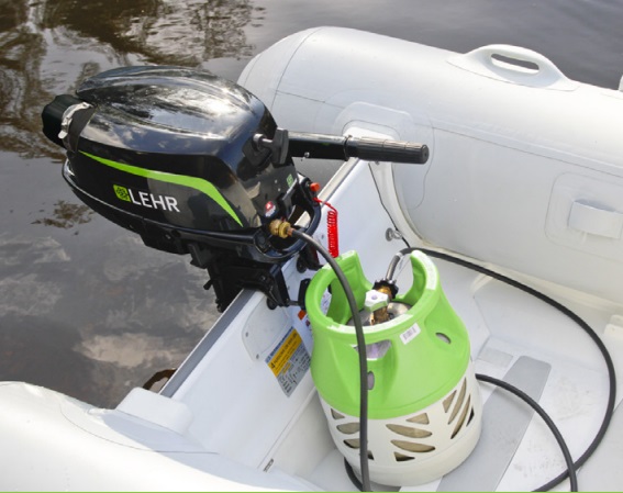

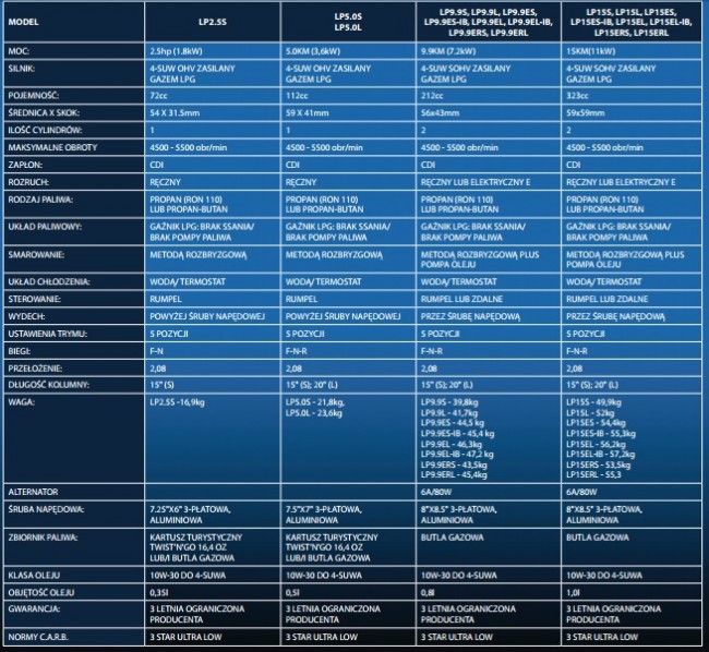

MAWI napisał/a:
Silniki napędzane gazem w łódkach ,to temat stary jak świat. Sporo łódek importowanych ze stanów zjednoczonych o dużych pojemnościach ma taki patent. I to zrozumiałe. Ale butla 11 kg są połykane. Dlatego zastanawia mnie na ile godzin pracy agregatu w kamperze taka butla wystarczy?
http://allegro.pl/silnik-...6736946710.html
