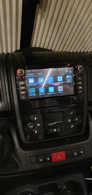

podepnę się pod temat i zadam pytanie z trochę innej beczki ;)
posiadam stację multimedialną na androidzie dedykowana do Ducato i ogólnie jestem bardzo zadowolony, działa kamera, zestaw głośnomówiący, mapy googla itd.
ale wymyśliłem sobie żeby np. w krytycznych sytuacjach jak dzieciaki mają już dosyć puścić im jakąś bajkę z YT czy DVD i pytanie jest takie czy ktoś się orientuje czy taka stacja może mieć wyjście sygnału AV lub HDMI ?
pomyślałem że pociągnął bym kabel sygnałowy do telewizora i miał bym pełną kontrolę co i kiedy dzieciaki będą oglądać w czasie jazdy :roll:

Wysłany: 2019-12-09, 01:02
suzu4x4 napisał/a:
Dedykowana to nie marka model ,
Tak naprawdę nie wiadomo co masz .
Zazwyczaj takie radia maja wyjście AVI na dodatkowy niezależny ekran ,
Ale co twoje możne kto to wie :?:

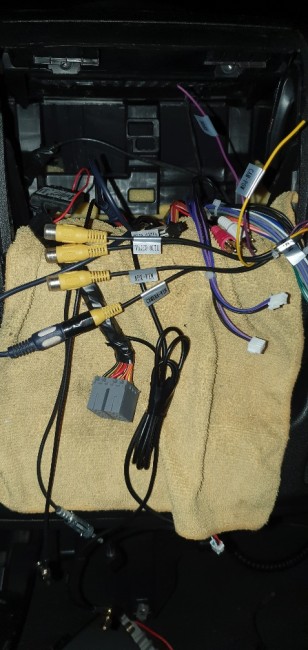

Wysłany: 2019-12-09, 11:47
suzu4x4 napisał/a:
pomyślałem że pociągnął bym kabel sygnałowy do telewizora i miał bym pełną kontrolę...
Wyjście sygnału Video realizowane jest na żółtym czinczu opisany jako "video out" lub podobnie. Nie znam Twojej konstrukcji, ale upewnij się czy w czasie jazdy nie jest odcinany razem z ekranem w radiu.

wybebeszyłem radio w celu sprawdzenia , faktycznie ma dwa wyjścia Video :

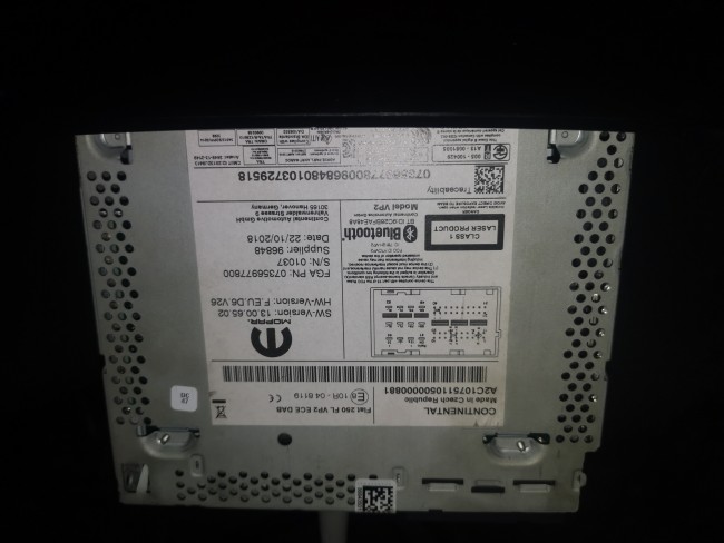

Wysłany: 2021-01-06, 19:51
Czy możecie coś poradzić i mi? Kupiłem Ducato z 2014 (nowe światła) i gość dokupił do niego takie radio jak niżej ale wyskakuje problem "code error". Mogę też podesłać zdjęcia kabelków jeśli coś pomoże
Plik ściągnięto 33 raz(y) 1,89 MB
Piwa: 483/396
Wysłany: 2021-01-07, 10:30
Tak jak pisałem do Ciebie na priv.
To radio trzeba u elektronika wgrać do BSI. Jeśli tego nie zrobisz to ono nie ruszy. Chodzi o oryginalne fabryczne radio do Ducato. Jeśli zastosujesz coś uniwersalnego a w aucie NIE BYŁO NIGDY radia fabrycznego to będzie działać bez żadnego wgrywania.

Wysłany: 2024-01-28, 15:34
Witam wszystkich
trafiłem przez szukanie i trafiłem do WAS :-) nie mam kampera ale Fiata Ducato 2019r. 2.3 180km ostatni wypust bez AdBlue auto to mój 2gi dom :-) bo jeżdżę nim codziennie
fabrycznie auto nie ma radia... pusta dziura 2x kostki ISO + 3cia biała z 3x kablami.
przerobiłem androidy tańsze i droższe i są nic nie warte.
kupiłem ori 2DIN Fiat 250 FL VP2 posiadam kod posiadam swojego Mutiecuscana aby zrobić proxy ale po podpięciu pod przejściówkę nie da się wpisać kodu.
przeczytałem cały wątek trzeba podpiąć CAN z OBD 1 i 9 do adaptera 2 i 12
podpowie ktoś jak mają iść kable z CAN 1 ---> adapter PIN2
CAN 9 ---> adapter PIN12 ?
pytanko do @Socale czy ta 3cia wtyczka to CAN czy całkowicie co innego..
