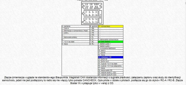

Szperam w tym durnym internecie, jakie kolory kabli i skąd przychodzą do wtyczki w piny oznaczone Can A i Can B lub tylko A lub tylko B.
Znalazłem tylko jedno zdjęcie wtyczek od tyłu gdzie ten cienki niebiesko żółty jest w pinie A , lecz pewności nie mam.
(Być może na foto Can A i B są zamienione opisem miejscami - to nie ważne.)

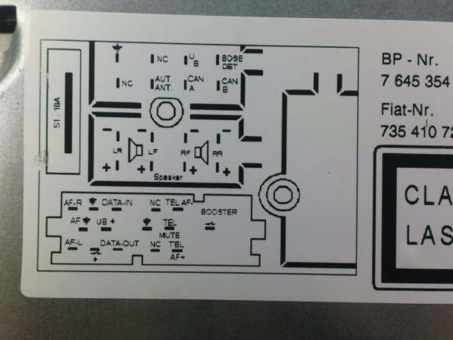

Radzisz tak, jakby Can było. Nie ma Can. Fizole bezmózgi w Dethleffsie wycieli to co chcę odtworzyć.
Spójrz na foto, moje autentyczne, rysunkowa wersja problemu: brak kabli we wtyczce w punktach CanA i B + 2 kable luzem. Gdzie który wpiąć? - tu mam problem.

Mam. :) (foto)
Nie ważne, problem w tym który kabelek jest który i gdzie na być we wtyczce.

Przedzwaniasz: cięty kabelek i który pin w obd .
Twój z pierwszego zdjęcia bo na naklejce masz na odwrót can a to CAN High (6 w obd) a can b to CAN Low (14w obd)

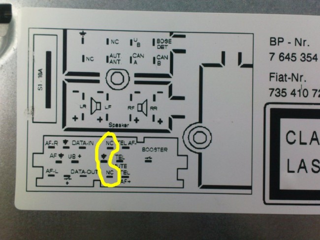

Hm... no tak. Na skróty się nie da, wychodzi najwyraźniej że będę musiał pociągnąć nowe kable z OBD do radia. Te które wiszą poza wtyczką, pewno roli magistrali nie pełniły.
Dzięki chłopaki za chęci, na zdrowie napijcie się :)
Kolejna zagadka-absurd.
Zerknijcie na foto z opisem pinów.
Trzecia wtyczka, szersza, biała, posiada wpięte 3 kabelki. Są one w punktach NC, masa oraz NC
Pytanie: Co inżynierek miał na myśli puszczając kable w puste piny?
Wieczorem zapodam real foto tego absurdu.

A może to jakieś sterowanie masą :?: - Wyjście na urządzenie załączane masą lub wejście z czujnika masy (jak np. zapalanie lampki przy otwarciu drzwi...).
Nie wiem. Gdybam.... :confused
Aczkolwiek, ja w starym Blaupunkcie miałem tam chyba wejście mikrofonu :bajer jednakże to zupełnie inne radyjko....

Tam możesz mieć kabelki do sterowania radiem w-przy kierownicy .
A może podaj dokładnie model-symbol tego radia .
Piwa: 523/632
Wysłany: 2017-10-07, 11:50
Tak może być, ale te kabelki dochodzą do "No Connect" :)
Mało tego, nie mam sterowania z kierownicy.

Socale napisał/a:
Wiązki do samochodaów produkowane są w kilku (2-3 wersjach) natomiast wersji wyposażenia jest nawet kilkanaście stąd wiszące wtyczki czy niepodłączone do niczego piny we wtyczkach.
