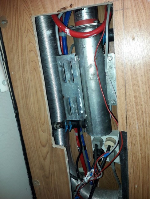

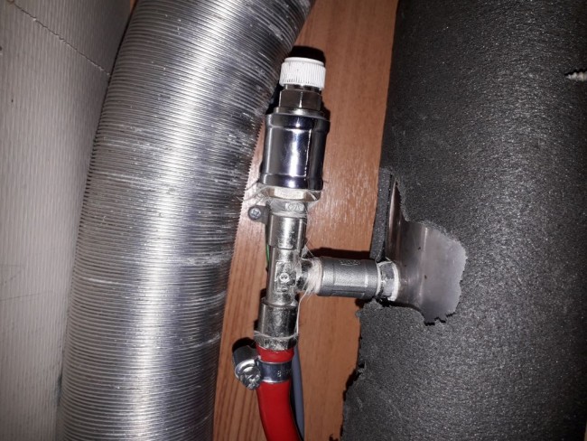

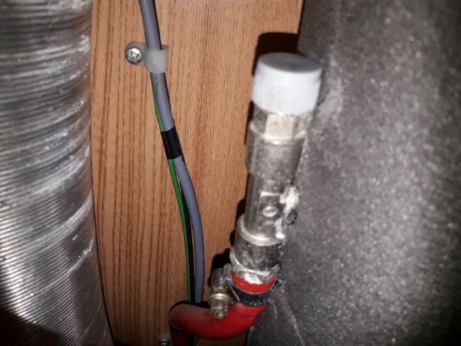

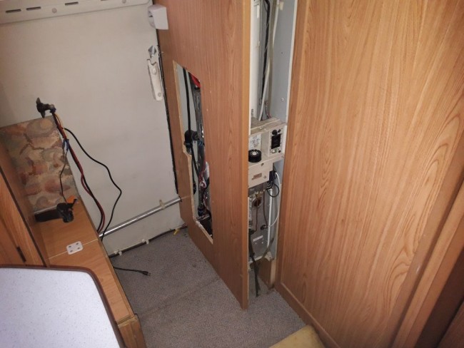

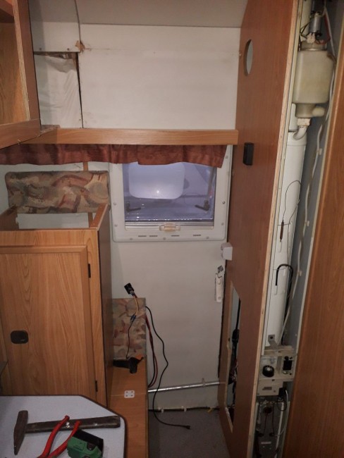

Rozebrałem mebelki z tyłu kamperka żeby dojść do tego ustrojstwa i zobaczyć gdzie jest przeciek. Szybko ustaliliśmy, że puszcze wodę w okolicach odpowietrznika, no ale żeby się upewnić że tylko tam trzeba było trochę mebli powyjmować. Okazało się na szczęście że jest uszkodzony jedynie odpowietrznik i znajomy wymienił go na nowy trochę tam przerabiając no bo perzcież oryginału nie mamy. Teraz jest już cieplutka woda i odpowiednie ciśnienie w kranach:)
Pozdrawiam wszystkich serdecznie i jeszcze raz dziękuję za podpowiedzi i zainteresowanie.

Dzięki, no to załączę parę fotek:)
