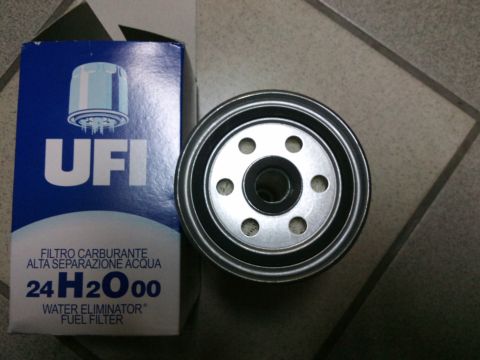

Wysłany: 2010-03-08, 21:30
gino napisał/a:
eMKa napisał/a:
NIE ZALEWAJCIE NOWEGO FILTRA PALIWA !!! przy wymianie
GRZECH ŚMIERTELNY i wyrok dla wtryskiwacza !
To zalane paliwo dostaje sie do wtryskiwacza niefiltrowane.
sorki ..ale ..paliwo do filtra zawsze dostaje sie nie filtrowane..po to jest filtr...
dopiero gdy z niego wychodzi..jest przefiltorwane..wiec, czy napelnisz go sam..czy pompka...nie ma to znaczenia..a mniej sie narobisz....
paliwo z filtra..wyjdzie juz ''oczyszczone''
Nie moim zamiarem jest przekonywanie innych do zmiany swoich przyzwyczajeń.ja tylko stwierdzam fakty.Pozwole sobie jeszcze na pare zdań w temacie "zalewania filtra paliwa"w JTD
Standartowy filtr paliwa (wkręcany) ma centralny otwór (wlotowy) i kilka (5-8)po bokach(wylotowe) Jeżeli wlejesz paliwo do otworu środkowego bez użycia lejka to ok GRATULUJE !
ale jeżeli choć kropla paliwa wpadnie do jednego z otworów po obwodzie ,a znajdzie sie w nim zanieczyszczenie o srednicy 0,12 mm to mozesz byc pewny ze jeden z kanałów wtryskiwacza masz "z głowy",oczywiście zostaje jeszcze kilka dobrych (w zależności od wtrysku).
Pozatym jak wiesz w JTD w zbiorniku paliwa masz pompe paliwa ktura daje podad 3 bary i napełnia filtr po przekręceniu kluczyka w 2 może 3 sekundy.W silnikach JTD praktycznie nie istnieje problem zapowietrzenia układu przy wymianie filtra paliwa.Silnik po wymianie filtra paliwa ma prawo na chwile zmniejszyc obroty i to wszystko

Zapomniałemdodac foto
typowy filtr " Common rail" Fiata
Plik ściągnięto 4531 raz(y) 46,48 KB

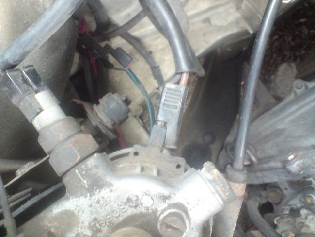

Witam :mrgreen:
Opanowałem świecenie tej kontrolki ....... rozłączyłem po prostu konektorki . Po wymianie filtra paliwa zobaczymy jak zareaguje .Jakieś parę postów wstecz pisałem o trzech wiązkach kabli prowadzących do mojego filtra paliwa . To też rozgryzłem :
- Pierwsza wiązka to kable czujnika obecności wody w filtrze paliwa
- Druga to podgrzewanie filtra paliwa
- A trzecia myślę ,że wiąże się z drugą bo ........wg. mnie jest to czujnik temperatury paliwa w filtrze.
Jakoś tam czymś tam przekazuje informacje do przekażnika podgrzewania filtra paliwa by ten grzał kiedy trza :ok
PZDR> MILUŚ :spoko
Filtr paliwa z dochodzącymi dwiema wiązkami kabli .Trzecia / rozłączona/ widoczna jest w głębi
Plik ściągnięto 114 raz(y) 247,86 KB

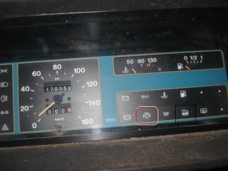

  Wysłany: 2010-07-16, 18:24   Re: Co za kontrolka ?
MILUŚ napisał/a:
Witam !!!
Pytanie jak w temacie .Dzisiaj podczas uruchamiania silnika objawiła mi się palaca na pomarańczowo taka oto kontrolka :
Kochani pomóżcie, bo za cholerę nie wiem o czym informuje kontrolka w dolnym rzędzie druga od lewej (ta za kontrolką hamulca), a właśnie dzisiaj mignęła mi trzykrotnie.. I nie wiem czy to coś istotnego, czy jeszcze mogę w trasę bez warsztatu.
Instruktaż pilnie potrzebny.. :gwm

klosiak1
Dołączył: 16 Lip 2010
Wysłany: 2010-07-16, 18:36   kontrolka
Bim napisał/a:
Witamy
Oj trudno będzie zawyrokować co to i w którym rzędzie nie znając nic wiecej.
Sorka, chodziło o zdjęcie z pierwszego wpisu i grupę wskaźników w dolnym prawy rogu. Konkretnie: wskaźnik drugi od lewej w dolnym rzędzie . Oto ono (udało mi się zaznaczyć czerwonym prostokątem):

klosiak1
Wysłany: 2010-07-16, 19:59
Bim napisał/a:
O filtrze paliwa przeczytaj cały wątek od początku :spoko
Nie no Bimie, głupi jestem, ale żeby aż tak, to chyba jednak nie.... :haha:
Wątek wskaźnika filtru paliwa dotyczy drugiego wskaźnika od prawej (ten u mnie się nie świeci) - mój "świecący" wskaźnik, to drugi od LEWEJ - ten za wskaźnkiem hamulca ręcznego.

klosiak1
Wysłany: 2010-07-16, 20:14
roger napisał/a:
A jaki ty masz samochód kolego ...... i z jakim silnikiem i czy masz pneumatykę fabryczną
Ducato 1991, silnik diesel 2,0 litry, pneumatyka raczej fabryczna (przynajmniej ja w niej nic nie zmieniałem).. A ze wskaźnikiem o którym mowa przez 3 lata nic się działo . Dopiero wczoraj zamrugał 2-3 razy i zgasł. Stąd się zastanawiam co to za wskaźnik i na co mam uważać czyli z której strony spodziewać się "strzału"? :roll:
