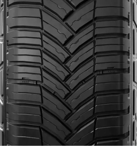

Nitrolukas, ja również polecam całoroczne z powodów wymienionych przez MisioKRAKa .
Agresywniejszą rzeźbę bieżnika dcenisz po zjechaniu z nawierzchni utwardzonej.
Sam mam założone Michelin Agilis CrossClimate. Naprawdę fajne, godne uwagi opony do kamperka. W okolicach 600zł/szt można znaleźć.
Plik ściągnięto 898 raz(y) 40,46 KB

Pawcio napisał/a:
Tak też "czułem" że całoroczne będą lepsze.
Te Michelin Agilis CrossClimate to raczej 700-800 zł sztuka z tego co widzę.
Może ktoś jeszcze coś podrzuci, bo na razie 2:0 dla całorocznych i 1:0 dla niekamperowych opon
