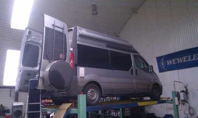

Dzisiaj ulżyłem trochę sprężyną.

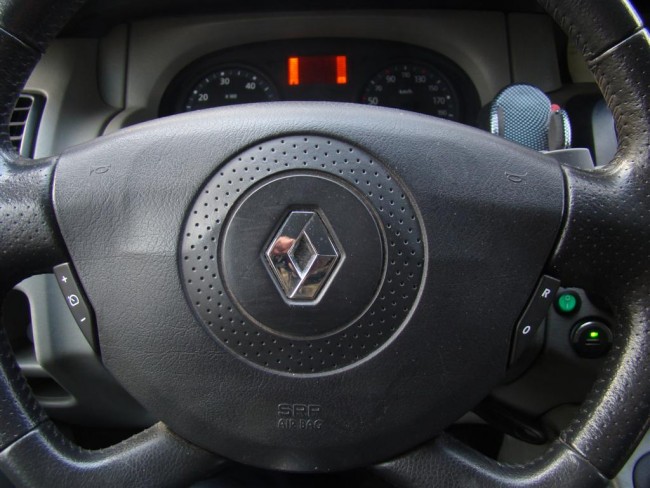

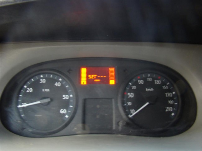

Po poduszkach dalsze podnoszenie komfortu jazdy - tym razem tempomat , czyli nowe koło kierownicy i podpięcie do instalacji.

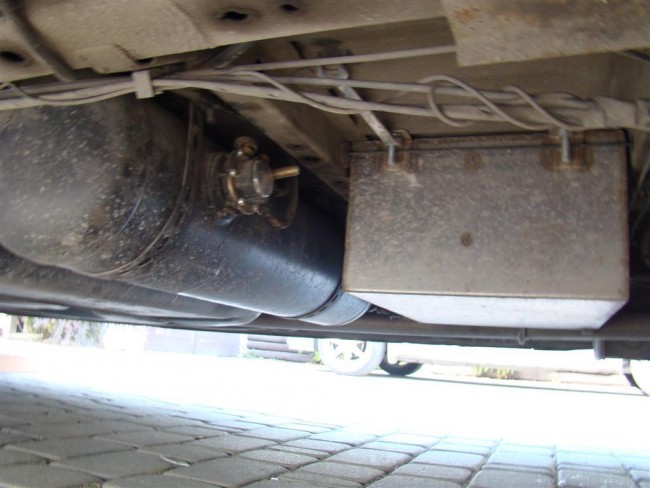

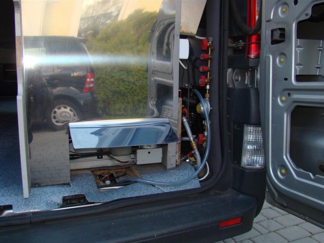

Wysłany: 2012-12-30, 11:26
Instalacja jest bardzo prosta : zbiornik z zaworem/ rurka poboru w zbiorniku podgięta do góry/ i przy zaworze wskażnik pojemności - rurka do następnego zaworu / na zdjeciu ten najniżej/- reduktor - i zawory na poszczególne urządzenia.
