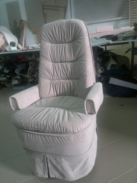

Trochę się tych foteli na przerabiałem i wiem jak potrafią robaki z nich uciekać. :zastrzelic
Pamiętasz te fotele? Było tego tyle , że gonilismy "to" po szwalni. :haha:
Plik ściągnięto 3143 raz(y) 57,5 KB

Andrzej 73 napisał/a:
Widziałem te fotele u Ciebie jeszcze w stanie agonalnym, znaczy z żywym inwentarzem wewnątrz :mrgreen: Dobra robota :kciukgora
