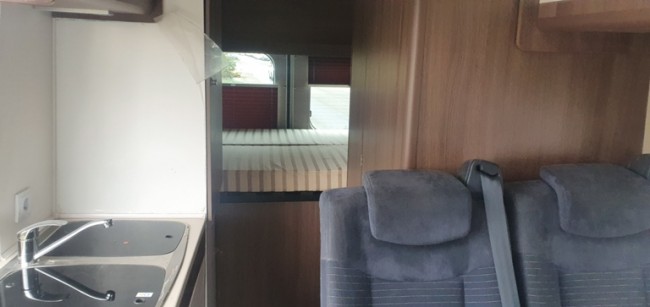

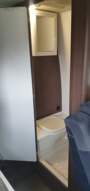

Hej, jak zrobiłeś brodzik taki ładny? Może go kupiłeś? Jak tak to proszę o info gdzie |

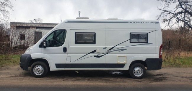

Witam
Jako że od 15.01.2020 weszły nowe przepisy ,dotyczące zmiany miejsc i przekształceń z ciężarowego na osobowy, lub specjalny, oraz miejsca mocowania siedzeń, informuję że diagności, właśnie czytają obecne przepisy i będą się "ustosunkowywać " co jest ,jakie pismo i od kogo by było dobrze. To co było to już przeszłość ,,,,to se nie wrati tak mówią
Ważne jest, że jedno z siedzeń musi posiadać ISOFIX
Po drugie, co do wagi L4H3 ...masakra ...w aucie które przerabiałem ,lekką sklejkę, mało tego było, ale co innego biło w wagę

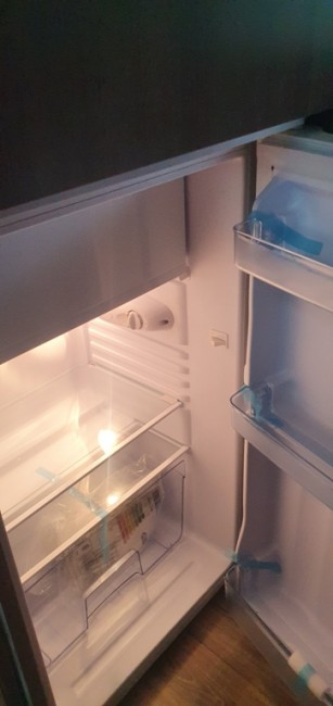

Po trzecie dla tych co myślą o zakupie lodówki kompresorowej ...lub przeróbce
Odpowiadając na pytania które pojawiają się w rozmowach telefonicznych co najlepiej wybrać
Wg mnie
Nie ważne czy ma być na 12 czy na 220v ważne żeby lodówka była przystosowana do pracy w jak najwyższej temperaturze otoczenia / klasy klimatyczne /
Oznaczenie T będzie najlepszym jakie jest obecnie produkowane ./ oraz jednokomorowa ...zawsze więcej zimna idzie mimo woli na lodówkę z zamrażalnika który jest w środku w lodówce /
Ciężko taka gdzieś kupić ,ale ostatnio w Aldim Pod Berlinem za 123eurasie byłą z oznaczeniem ST T
Przy przeróbce z 220 na 12 v jest to bardzo ważne / nie użytkowałem na 220v z przetwornicą to się nie wypowiadam /
Użytkowaliśmy SN dwukomorowy 80 l MPM w zamrażalniku -28 lodówka +10 temperatura otoczenia +34
SN jednokomorowy 80 l MPM w zamrazalniku -10 lodówka +4 temperaturo otoczenia +34
N ST T jednokomorowy 80 l Ravanson -7 zamrażalnik +3 lodówka temperatura otoczenia +34
Zrobiłem parę sztuk i każdy jest generalnie zadowolony , mało kto testuje .
Zużycie prądu ...hmmmm nie do opisania / w zależności ile razy w ciągu doby jest otwierana
To tak w skrócie / i jeżeli ktoś potrafi to określić to jest dy best ... ja nie potrafię , zbyt dużo czynników wpływa na ten element/
Od stopnia schłodzenia towaru wkładanego do lodówki, po ilość wyciąganych piw na godzinę
Wydajność lepszą przy przeróbkach mają zamrażarki , / zwykłe ,szufladkowe etc , są bardziej " uzwojone " co wpływa na wydajność ./
Prąd rozruchu ,w przypadku tych które ja zrobiłem ,jest w okolicach 3.1-2,75 A / kompresory nieoryginalne z różnych firm ,ale myślę że producent ten sam ...oczywiście Chiny /
Po paru sekundach spada do 2,1-1,8 i dalej stopniowy spadek.

Myślałem o przeróbce zamrażarki, nawet kupiłem ale stwierdziłem że szuflady to słaby pomysł a po drugie to jak odprowadzić skropliny z nad każdej szufladki? kapie do szuflad. |

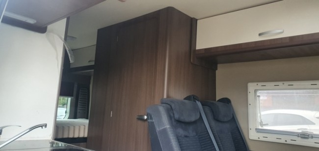

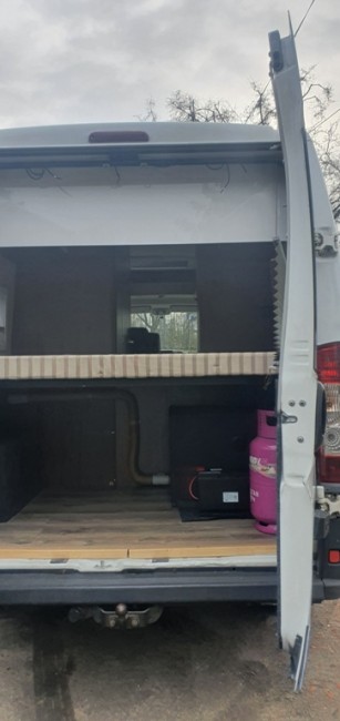

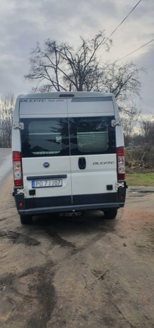

Wysłany: 2020-03-13, 17:43
Nie mogę wysłać fotek...wywala mnie ...
będę próbował...
