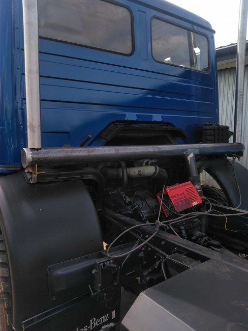

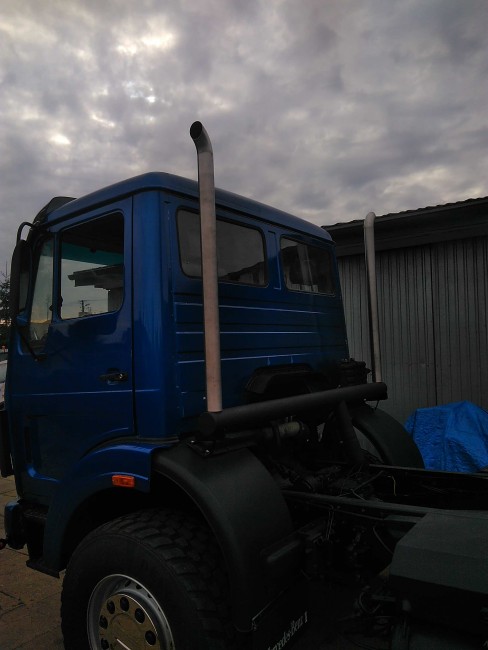

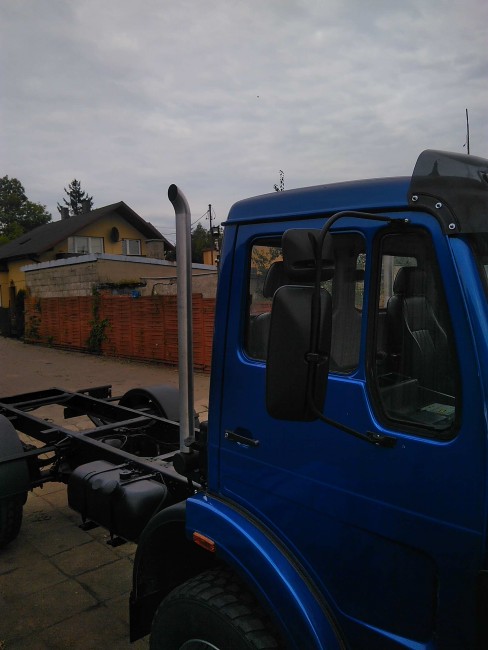

Wysłany: 2019-08-21, 16:37   Zdjęcie.

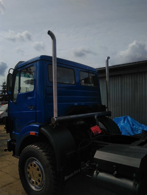

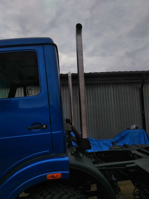

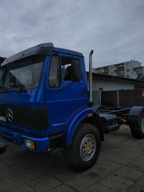

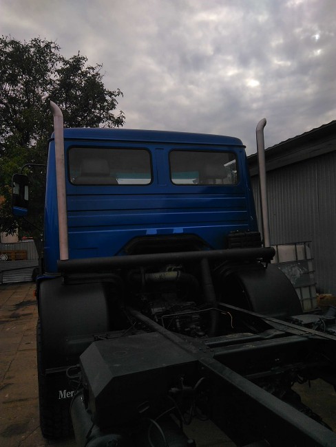

Kilka zdjęć przy pracach przy wydechu
Plik ściągnięto 9 raz(y) 233,46 KB
Za długie te tłumiki wyszły
Plik ściągnięto 9 raz(y) 218,79 KB
Plik ściągnięto 6 raz(y) 273,01 KB
Teraz jest dobrze
Plik ściągnięto 8 raz(y) 218,79 KB
Plik ściągnięto 8 raz(y) 249,35 KB
Plik ściągnięto 6 raz(y) 296,48 KB
Plik ściągnięto 5 raz(y) 241,63 KB
Plik ściągnięto 12 raz(y) 238,66 KB

No, no... Zacne kominki milordzie :diabelski_usmiech

MAWI napisał/a:
A gdzie jakiś górny chwyt powietrza do silnika :?:
Oczywiście w chromie :wyszczerzony:

tom-cio
Dołączył: 07 Sty 2014
Piwa: 68/144
Skąd: Bytom
Wysłany: 2019-08-21, 20:01
To się snorkel nazywa,i raczej mu zatopienie silnika i filtra powietrza nie grozi.samochod ładny,ale rury psują cała koncepcje,poza tym jak nie ma przejścia z kabiny do kontenera (a te rury zablokują taka możliwość) to niestety jak auto z przyczepą.Po co to komu,pojedziesz w busz i dorwie cię tropikalna tygodniowa ulewa i jak?wychodzić z kabiny żeby wspiąć się do kontenera?no chyba że to na bulwar to...Wtedy bez sensu taka baza,jak wjedziesz w teren to.te rury będą pierwsza rzeczą co się zweryfikuja :diabelski_usmiech (u nas w jeepach jak się coś upier...li to się mówi że się zweryfikowało,czyli potrzebne nie było).
Przemysl o zamontowaniu kontenera na trójkącie,tak aby buda mogła się wychylać niezależnie od wychyłu podwozia,bo przy dużym wykrzyzu porozrywa ci budę,a wykrzyz wychodzi przy każdym przejeżdżaniu rowu.
Ale bazy zazdraszczam :spoko
MAWI
Dołączył: 19 Sty 2010
Piwa: 100/17
Wysłany: 2019-08-21, 20:41
Przejścia między kabiną kierowcy a zabudową nie będzie na bank. Co do kontenera myślałem o trójkącie. Rury zostaną wiem ,że jest to " niebezpieczna rzecz" :diabelski_usmiech .To co widzisz to tylko elementy ozdobne. Kolektor -tłumik i z niego wychodzą do góry stalowe rury o ściance 4 mm. Dopiero na nie zamontowaliśmy te ozdobne kwasiaki. Miałem wczoraj poważną propozycję zakupową , ale odmówiłem. Ale jest to jakieś wyjście. Ja nie myślę o sprzedaży. Ale też nie mam zamiaru jechać do Afryki. Może zrobię sobie mobilne biuro. Z możliwością przespania się . W zasadzie 90 % aut która posiadam w firmie mają napędy na wszystkie osie. Takie mobilne biuro, fajnie by wyglądało na wielu budowach. Pracujemy w terenie więc biorę taką opcję pod uwagą. :spoko

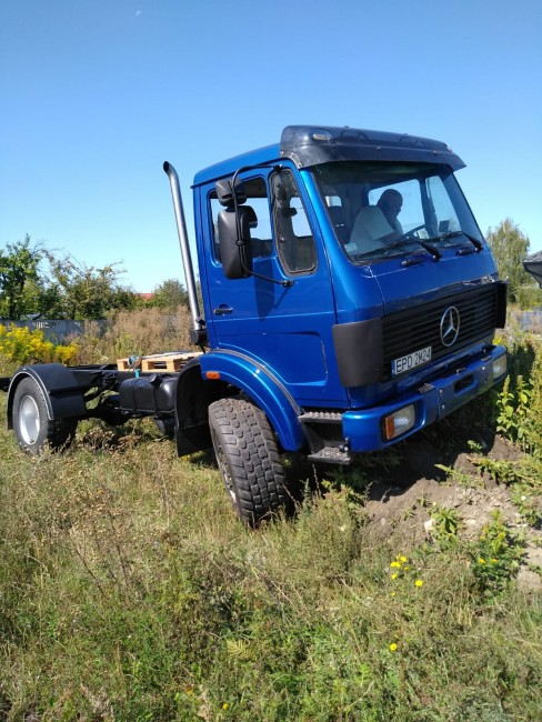

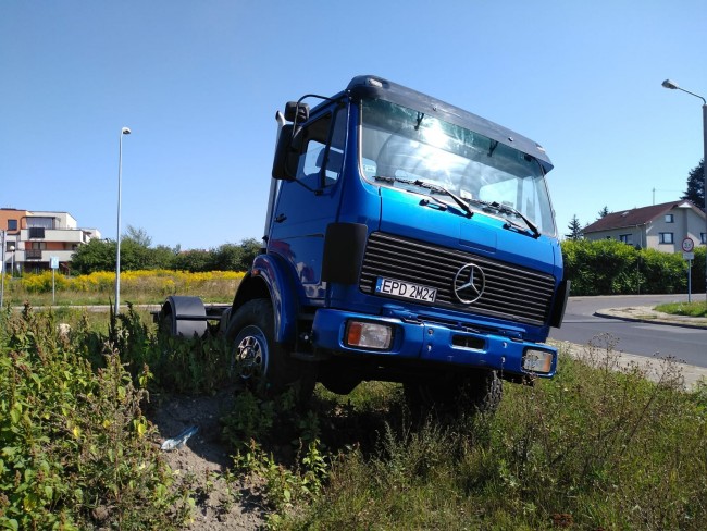

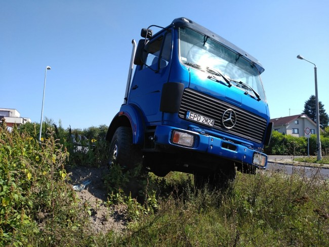

Wysłany: 2019-08-24, 14:09   Zdjęcie.
Pierwsza próba auta w terenie. Miałem i mam wiele samochodów terenowych. Jeż nawet nie mówię o autach typy Suzuki czy jeep nawet przerobionych na offroudowe. To co daje ten Mercedes bije wszystkie. Dodam kilka zdjęć. Szkoda że nie zrobiłem zdjęć z popisów w rzece , ale dodam. Teraz myślę że nic go nie zatrzyma.
Plik ściągnięto 8 raz(y) 315,93 KB
Plik ściągnięto 7 raz(y) 331,02 KB
Plik ściągnięto 13 raz(y) 337,27 KB
MARZENKA i WIESIEK

Wysłany: 2019-08-24, 17:42
Wiesiek,na taką górkę to mój kamper też wjedzie :haha: :spoko

kimtop napisał/a:
Ale przy próbie zjazdu wisisz na brzuchu :diabelski_usmiech

Wysłany: 2019-08-25, 12:25
Pierwsza próba terenowa odbyła się na starej żwirowni obok której przepływa niewielka rzeczka. Tam Mercedes się popisywał ku uciesze kilku quadowcow. Niestety byłem sam i nie ma tego na zdjęciach . Teraz siedzimy w Ustroniu morskim. Ale jak wrócimy pojadę na te żwirownię jeszcze raz , ale już nie sam . Wtedy co niektórym niedowiarkom :diabelski_usmiech majty podpadają.
