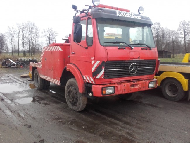

Witam . Mm pytanie do fanów marki Mercedes. Wpadł mi do głowy pomysł budowy kampera za bazie samochodu ciężarowego Mercedes 1013a, z napędem 4x4. O całkowitym przebiegu ok 100000 km. Czyli nic. Przyjechał jako holownik pomocy drogowej z Finlandii .Teraz sama rama. Bardzo ciekawe auto .Proste bez elektroniki. Stan dobry, nie pordzewiały. Ale wystarczy trochę chęci i czasu i będzie super. Niestety nic nie wiem jak doszukać się w necie jakichś danych o tym modelu i konkretnym egzemplarzu. Proszę o pomoc. KAŻDĄ. :spoko
podaje znane mi dane;
Vin;38010314258453
rok budowy; 1976
poj silnika 5675 cccm
moc ;124kw
To są dane z dowodu rej. Ale czy im wierzyć? Auo jet zarejestrowane w Polsce.
Jak rozgryźć ten dziwy VIN. ?? I czy ta moc to tyle czy nie? Bo po symbolu wynika ,że 130km. Ale w tym który mnie interesuje jest turbo. Sam nie wiem??

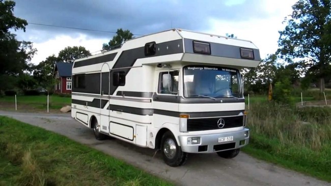

Adasiu,Tak to taki sam , a może i dokładnie ten. :ok
Norbert , on już rok jeździ po polskich drogach. Jest po przeglądach. Pali tyle co nic , a to jednak szóstka. Co do prędkości . To zagadka , bo nie reduktor zatrzymał się ba tzw. wolnych biegach . I trzeba by to odblokować . Zastanawia mnie ta moc??
Macie racje , ale wyzwanie jest.

Wysłany: 2019-05-12, 19:08
VIN: WDB38010314258453
Marka: Mercedes-Benz
Producent Mercedes-Benz
Model:E 290 :spoko :spoko
https://www.autodna.pl/vin/WDB38010314258453
https://www.youtube.com/watch?v=ufFM-IDAZWI
Plik ściągnięto 11 raz(y) 92,71 KB

Ale to nie to auto. To które wkleił Adam, to raczej to samo. Silniczek chodzi w nim jak w mówcę.

Już jest . Kupiony. Sprawny w 100 % , Ale do ogarnięcia . To jest sam widelec. . Teraz do piachu. potem wmiana płynów. Kabli . Przewodów pneumatycznych. Oświetlenie itd. Ja to zrobię dobrze . Potem dodam zdjęcia. :spoko
Muszę się jeszcze sporo o tych modelach dowiedzieć. Wiem ,że ma 6 cylindrów. turbo i moc 170 km. Napędy na cztery koła , które myślę wymienić . Teraz jest z przodu pojedyncze z tyłu bliźniaki. Założę większe i pojedyncze i terenowe.Nie wiem , czy skrzynia rozdzielcza ma biegi terenowe i szosowe. ??Bardzo rzadki model 1013 A ,są jeszcze 1017 A . Ale w Polsce chyba jeden :-/ Może ktoś z Was podrzuci cos do info. :spoko
