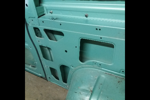

Ogólnie pomalutku idzie do przodu Armaflex prawie wyklejony :) ale dopadł mnie temacik związany z izolacją i ociepleniem.
Konkretnie chodzi o przestrzenie ścian bocznych z tyłu.
Ciężkawo przez te maławe dziury kleić Armaflex i styrodur i chyba niewiele można na to poradzić ale profilaktycznie zapytam.
Czy ma ktoś jakis patent czy lepiej za pianę sie brać nim łapy na rantach poobdzieram ?

Wysłany: 2019-12-11, 00:30   Izolacja
Też jestem na etapie izolacji tej części blaszanki, kilka opcji rozważałem lecz stanęło na piance polynor
smok_wawelski
Dołączył: 24 Kwi 2019
Piwa: 120/77
Skąd: Kraków-przedmieścia
Wysłany: 2019-12-11, 16:03
No to utwierdziłeś mnie w tym że poszedłem właściwa drogą :)
U mnie wczoraj piana poszła w profil :)
Moje spostrzeżenie - przy temp blachy ok 5-6st C Polynor nie bardzo chce się do niej kleić, pomimo że producent podaje możliwość aplikacji od +5st
Poradziłem sobie robiąc stronami po ok półgodzinnym nadmuchu farelka blacha miała ok 8-10st i piana kleiła się znakomicie :)
Pierwsze wrażenia z Polynora - wężykowa tragizm zawór trudno precyzyjnie dozować ilość, zwykłym pistoletem z regulacją b. fajne nakładanie
