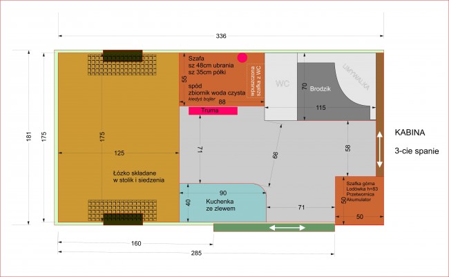

W pierwszym kroku chciałbym Was poprosić o ocenę wstępnego szkicu układu zabudowy i konstruktywna krytykę - wymiary na szkicu są orientacyjne mogą po parę cm być skorygowane po dokładnym pomiarze. Układ mojej przyczepy i wymiary nam odpowiadały więc sadzę że blaszaka zrobię podobnie
W drugim kroku za kilka dni opisze jak mam zamiar zrealizować budowę począwszy od wygłuszenia i ocieplenia które chce w miarę szybko zrobić aby umożliwić sobie pracę nad kamperkiem w środku przez późną jesień i zimę nie dysponując niestety ciepłym wysokim garażem - obecnie sprawdzam dostępność materiałów i porównuje ich ceny

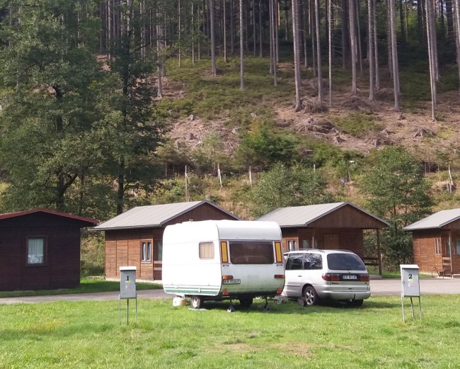

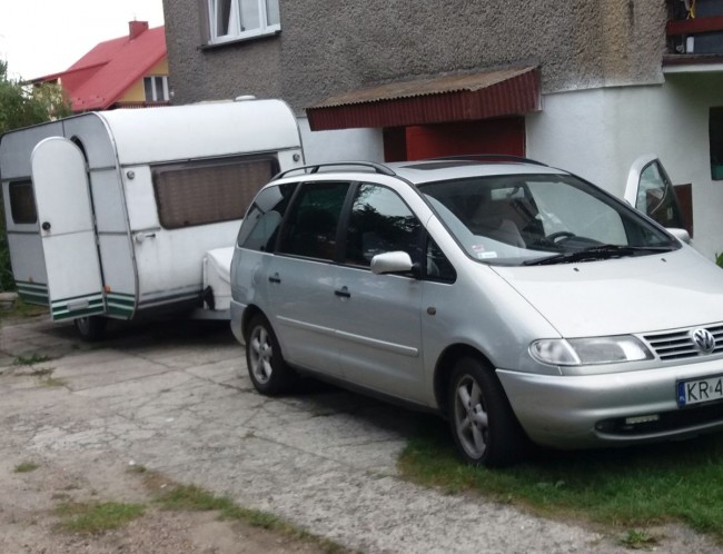

Wrzucam też schemat układu przyczepy i przedstawiam dawce i biorcę na fotach :) oraz liczę na Waszą konstruktywną krytyke i rady :)
Dawca
Plik ściągnięto 37 raz(y) 123,47 KB
wstępny schemat biorcy
Plik ściągnięto 63 raz(y) 577,99 KB
Dawca i biorca
Plik ściągnięto 33 raz(y) 449,22 KB

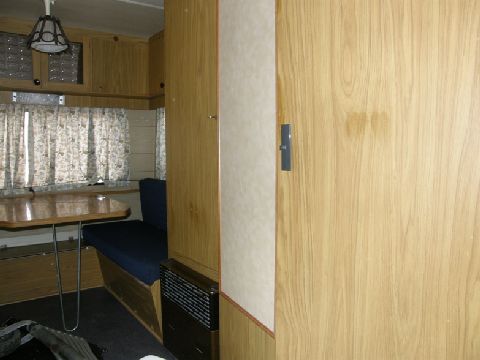

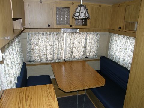

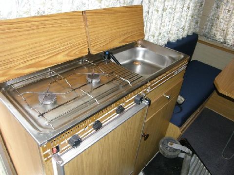

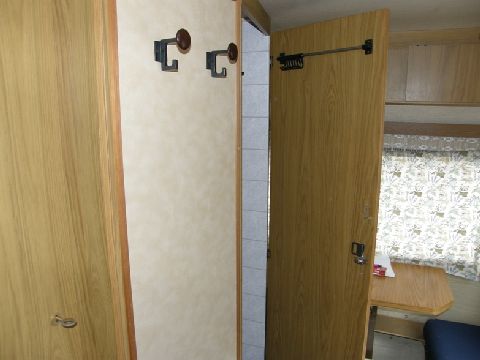

Dołączam foty budy - foty wnętrza są dawne takich na dziś to nie mam na pewno gdzieś jakaś szrama jeszcze na dziś się znajdzie i parę rzeczy do dokończenia czy zrobienia w środku, dokończenie malować zewn paski i fabryczne loga - wiecie jak to jest jak sie czymś stale jeździ coś się trochę tłucze to głośniej radio i człowiek przyzwyczaja sie do drobnych wadliwości a po czasie powszednieją o ile nie sa krytyczne dla bezpieczeństwa dorzucam też kilka fot z ostatnich wakacji ale z zewnątrz :)
No i jak Wam tu nie wierzyć - no przecież szkoda ciąć :)

Obejrzałem foty i teraz już jestem pewien na 100%. Sprzęty z tej cepki do tego auta to błąd nad błędy , weź pod uwagę jeszcze fakt ,żę kiedyś będziesz tego kampa sprzedawał , skrzywienie potencjalnych klientów będzie wielkie zatem i cena będzie kiepska ...
Tak nawiasem , to takie wnętrze w takim aucie będzie zwyczajnie brzydkie ale to kwestia gustu .

Krzywizna ścian tu absolutnie nie przeszkadza - zauważ na szkicu praktycznie tylko łazienka ze ścianami na full wysokość no i klocek przy drzwiach bocznych ale to i tak nie szłoby z budy.
Etapowość zgoda jak najbardziej to bardzo sensowne - też myślałem tak robić po kawałku ale na ok

Bardziej interesują mnie podane na szkicu w 1szym poście układ i wymiary przejść bo choć klautrofobii nie mam to po paru browcach bebech rośnie :)
Trochę w sadło obroslem , wzorowałem zabudowę i wymiary przejść z budy - mniej więcej widzi mi się ok ale każda opinia coś wnosi się dlatego zawsze warto poczytać doświadczenia innych z praktyki :)
