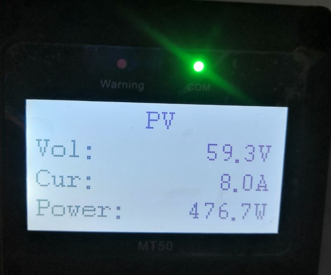

Parametry z instalacji. Napięcie wysokie mimo pochmurnego nieba. Technologia half-cut jednak robi różnicę.
Lodówka kompresorowa 12V (60W) i telewizor 230V (40W) chodzą non stop.
Na drugim i trzecim zdjeciu do w/w zestawu została włączona suszarka do włosów 1500W.

Jak masz podłączone swoje webasto - do tego tracera czy też bezpośrednio do akumulatora?

Panele dawałeś szeregowo ? jakie względy ku temu ? Którego Tracera zastosowałeś ?
Pytam bo też chcę zastosować Half Cut ogranicza mnie trochę miejsce ale grzech by było brać 2x285W jak 320w maja prawie takie same wymiary i podobna cenę - nie chciałbym jednak iść powyżej Tracera 4210AN 40A ze wzgledu na cene - patrząc na paramery NOCT Twoich paneli [ tutaj ] gdzie podano: Moc w typowych warunkach NOCT 239W może nie trzeba by było :)
Niby w charakterystyce Tracera [ np. tutaj ] napisano: Niezawodne automatyczne ograniczenie maksymalnej mocy wejściowej PV, zapewniające brak przeciążenia.
W manualu Tracerów [ tutaj ] też piszą:
Prąd / moc
Gdy prąd ładowania lub moc panelu fotowoltaicznego przekroczy prąd znamionowy lub moc, zostanie on naładowany prądem lub mocą znamionową.
UWAGA: Gdy moduły fotowoltaiczne są połączone szeregowo, należy upewnić się, że napięcie obwodu otwartego układu fotowoltaicznego nie przekracza wartości „maksymalnego napięcia obwodu otwartego fotowoltaicznego”. W przeciwnym razie sterownik może zostać uszkodzony.
słabo anglicze - tłumaczenie jest z translatora
Ale jak się to ma w rzeczywistości nie mam doświadczeń i mam lekkie obawy czy rzeczywiście obcina nadmiar mocy ponad deklarowaną w specyfikacji np gdyby sie znaleźć w mocno nasłonecznionym kraju - może wiesz albo ktoś wie jak z tym jest ?.

Wysłany: 2020-06-12, 22:00
smok_wawelski napisał/a:
Dlatego wybrałem Tracera 40A
Panele połączone szeregowo i razem dają łącznie max 72-75V przy czym Tracer ogarnia do 100V
Ładowanie max jakie osiągnałem widać na poprzedniej fotce 37A i tak się dziwię, że aż tyle :) No ale to było podczas obciążenia suszarką. Normalnie jest do 20A ładowania.
Właśnie wróciłem z tygodniowego pobytu nad morzem, pogoda przez ostatnie dwa dni była paskudna, mimo to na solarach ok 59V prawie cały czas.
Dlaczego połączyłem równolegle?
Bo wolę mieć większy woltaż przez większość czasu i nawet przy słabym slońcu ładować aku.

reaven22
Dołączył: 19 Mar 2018
Piwa: 117/14
Skąd: WGM
Wysłany: 2020-06-15, 10:43
sienek napisał/a:
Dlaczego połączyłem <s>równolegle</s> (szeregowe)?
Fizyki panie nie oszukasz, woltaż bez "ameraża" niewiele zdziała :)
Sprowadza się to do tego, że jak jest światło to ładuje i przy szeregowym i przy równoległym.
Jedyne za przy łączeniu równoległym (i napięciu c/a 30V) to odrobinę większa sprawność samego tracera. Przez co mniej się grzeje.
W instrukcji tracera masz wykres przedstawiający sprawność w zależności od napięcia wejściowego. Wynika z niego, że przy napięciu c/a 30V Tracer pracuje z najlepszą sprawnością. Ale nadal różnice są niewielkie.
