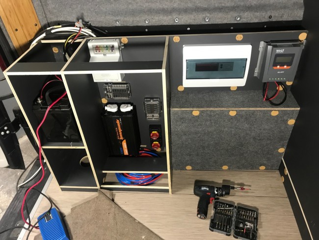

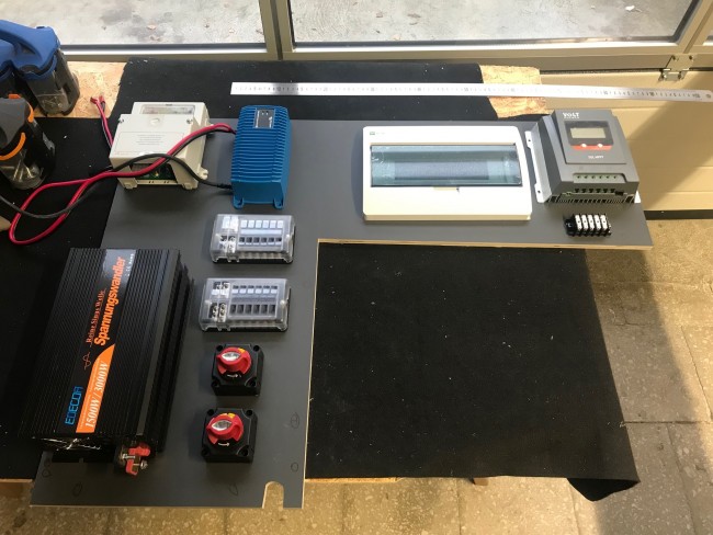

W trochę elektryki porobiłem, rozplanowałem gdzie co ma być, miejsce na dwa akku 150Ah wykonane, osprzęd przykręcam do płyty, płyta z dystansem od ściany 75mm, pofrezowałam otwory na przewody ida taka żeby przewodów nie buło widać za bardzo makaron będzie schowanu za płytą montażową
Plik ściągnięto 13 raz(y) 877,79 KB
Plik ściągnięto 17 raz(y) 887,35 KB

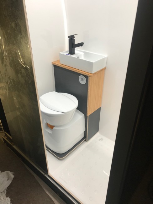

aa i jeszcze
:szeroki_usmiech
szafkę w łazience zmodyfikowałem już finalnie
no i kuchnię buduję i uzbrajam na zewnątrz, jak skończę to w całości się wstawi , w środku na tą chwilę tylko przeszkadzała
Plik ściągnięto 14 raz(y) 927,5 KB
Plik ściągnięto 16 raz(y) 492,04 KB

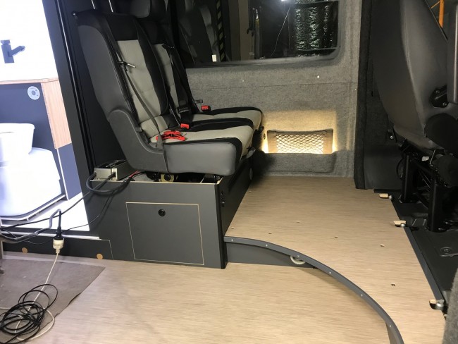

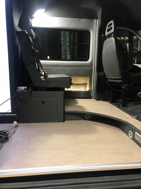

kolejny etap ku końcowi,
Truma D6 zabudowana pod fotelami drugiego rzędu, walczyłem o miejsce na to urządzenie, koniecznie chciałem żeby było akurat w tym miejscu. We wcześnieszych zabudowach trumę umieszczałem pod łóżkiem w tylnej częsci auta i to był błąd. Najchłodnieszym miejscem w blaszankach jest salon i szoferka Truma pomimo nadmuchów rozplanowanych w miarę sensownie, sama z siebie generuje całą powierzchnią sporo ciepła i tym razem to ciepło chce mieć w najchłodniejszym miejscu i jeszcze kombinuje z nadmuchem na przednią szybę, w celu ograniczenia skraplania wody w chłodnie dni :spoko
Brnę dalej :-P
Plik ściągnięto 14 raz(y) 615,43 KB
Plik ściągnięto 10 raz(y) 586,36 KB
Plik ściągnięto 14 raz(y) 625,81 KB

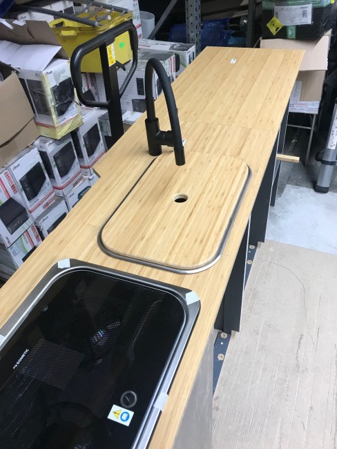

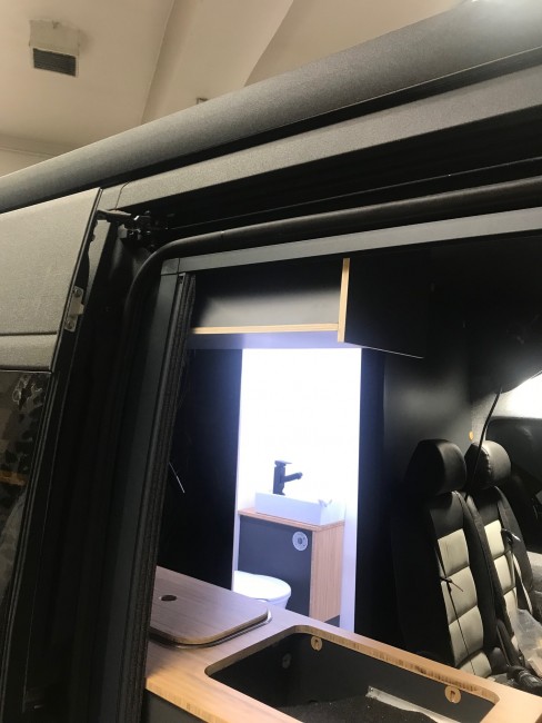

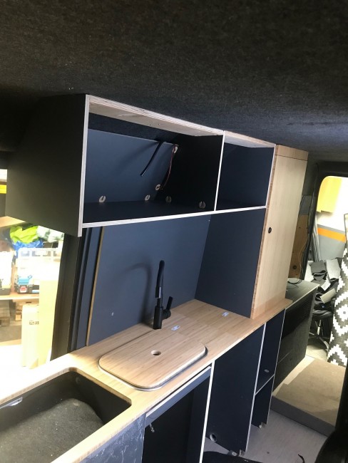

zabrałem się za montaż kuchni i budowę szafek górnych, jak zbuduję skrzynki to pomyślę nad frontami, sklejka szara, czy bambus
Plik ściągnięto 14 raz(y) 557,41 KB
Plik ściągnięto 12 raz(y) 574,08 KB
Plik ściągnięto 23 raz(y) 609,68 KB

Mam takie pytanko jak byście rozegrali taką kwestię,
mam dwa mobilne zestawy Jacery SolarSaga 100W czyli razem 200W solarów w wersji mobilnej.
gniazdo do podłączenia tego zewnętrzne już zamontowane, i teraz tak, podłączyć to do osobnego kontrolera ładowania, czy równolegle wpiąć do kontrolera który o obsługuje solary dachowe?
generalnie te mobilne będą w użyciu na kablu 10-15m jeśli stanowisko postoju będzie w zupełnym cieniu i elektrownia dachowa nie będzie funkcjonować?
Piwa: 256/624
Wysłany: 2023-02-13, 16:20
Wpiąć do regulatora z dwoma wejściami.
Darek Szczecin
Dołączył: 08 Wrz 2014
Piwa: 112/162
Wysłany: 2023-02-13, 21:28
SlawekEwa napisał/a:
I tak uczynię :spoko

Deseczka przykrywająca zlew, na czas jazdy będzie chowana? Czy może jednak zastosowałeś jakiś sekretny sposób mocowania? :roll:
Darek Szczecin
Piwa: 112/162
Wysłany: 2023-02-14, 10:27
Spax napisał/a:
Jeszcze nie wiem :wyszczerzony:
ona jest głeboko podfrezowana więc raczej nie wyleci, ale będzie brzękać,
mam przygotowane małe magnesiki neodymowe podkleje od spodu do krawędzi zlewu i w deseczce bambusowej zrobie małe odwierty i wbije tam noedymy,
kupa takich pierdół zostanie ale to już będę robił w garażu domowym , jak skończe walkę z meblami, którą prowadze na swojej hali magazynowej ze względu na gabaryty maszyn do obróki płyt i wielkość arkuszy sklejki.
