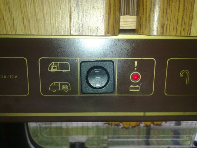

A może ktoś wie do czego jest ten przełącznik z ikon wynik że dotyczy akumulatorów.
Kontrolka po prawej mruga jak spada napięcie (w instrukcji jest że poniżej 11.6V)
Plik ściągnięto 91 raz(y) 94,22 KB

Wybór który z akumulatorów będzie mierzony. 1 to rozruchowy, a II to nadwoziowy.

Pewnie przełącznik do kontroli stanu akumlatorów.

Świstak napisał/a:
Na logikę tak, ale jak przełączam ten pstryczek to nic się nie dzieję. Jak mi ostatnio padł aku. zabudowy to kontrolka mrugała jak przełączyłem "teoretycznie" na ten silnikowy nic się nie stało nie zgasła mimo że przedni aku. był w pełni naładowany.
Nie jest to też przycisk wyboru akumulatora z którego mamy korzystać w zabudowie.
Jedyne mi co przychodzi do głowy to może to jest wybór aku. który ma się ładować? Ale jak pracuje silnik lądują się oba - sprawdzałem miernikiem.

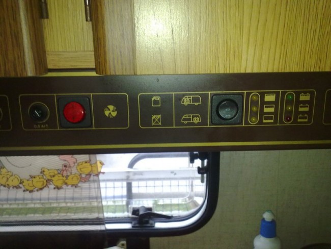

U mnie stan wody i akumulatorów sprawdza się tym przełącznikiem i są do tego kontrolki.
Plik ściągnięto 82 raz(y) 82,24 KB
