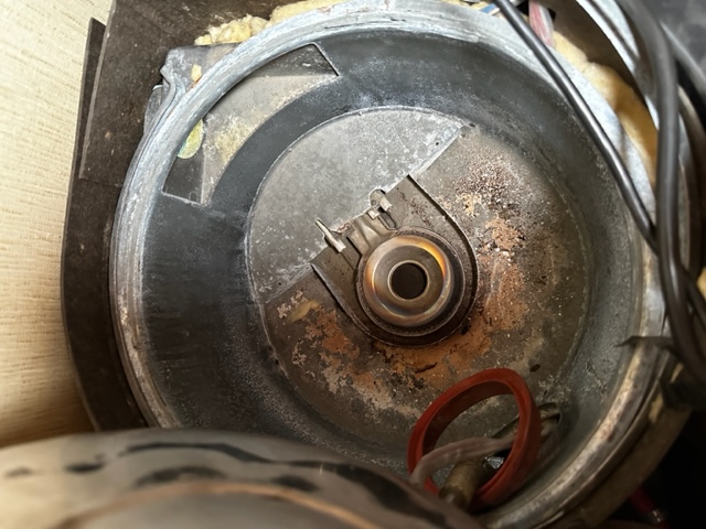

Mój bojler ma oznaczenie B100 coś tam, ogólnie pochodzi z Hymera B544 1986 rocznik. Mam problem prawdopodobnie z drożnością palnika/dyszy. Od iskrownika się nie odpala, jak odpalam od zapalniczki to ledwo tli, dioda jonizująca nie łapie temperatury i zaraz odcina dopływ gazu. Chciałem wszystko wyczyścić ale poległem na wyjęciu palnika. Doszedłem do momentu jak na załączonym zdjęciu, czyli kocioł wyjęty, śruby mocujące obudowę bojlera z podłożem odkręcone, nie odpinałem jeszcze elektroniki sterującej całością, ale mam wrażenie, że to nie jest problem, problemem jest rurka od gazu, do której nie mam żadnego dojścia. Czy najlepszą opcją jest tutaj roznitowanie osłony nad palnikiem, żeby mieć dojście do śrubek, czy jest jakiś sprytny sposób, żeby wyjąć go inaczej?

Nie uzyskawszy odpowiedzi, postanowiłem odgiąć delikatnie te osłonę i dzięki temu udało się dostać do śrubek i odkręcić palnik. Po odkurzeniu i przedmuchaniu działa. Woda z kranu leci ciepła, termostat działa i odcina gaz jak się nagrzeje do zadanej temp. :wyszczerzony:
Jedyna wątpliwość jaką mam, to że przy nie założonej jeszcze pokrywie bojlera oraz wszystkiego innego co jest zainstalowane w szafie, jakoś za bardzo tam czuć spaliny. Straszliwie się męczyłem z obejma i trochę nie mam pewności czy dobrze dokręciłem kocioł i czy uszczelki są odpowiednio ułożone, może dlatego czuć spaliny w szafie? Najwięcej czasu zajęło mi dopasowanie obejmy i nie jest jakoś super równo po każdej stronie ale dobrze zaciśnięta i kocioł się trzyma...
EDIT
po dokładniejszych oględzinach okazało się, że boczna uszczelka, tam gdzie jest wlot zimnej wody i termostat, przesunęła się w trakcie moich mocowań z nieszczęsną obejmą. Musiałem wszystko rozbierać od nowa i poprawiać. Drugie podejście do obejmy miało lepszy skutek, udało się ją równiej zamocować, obie uszczelki są na miejscu, w szafie nie czuć spalin.
Jednakże zewnętrzna, plastikowa osłona komina została nadgryziona już zębem czasu i była się rozleciała w dolnej części. Jak robiłem kolejne próby, to musiałem osłaniać wlot od wiatru, bo zdmuchiwał on płomień, co wcześniej zdarzało mi się naprawdę przy silnym wietrze.
Jeżeli ktoś ma namiary na taką plastikową osłonę komina do starego bojlera B100 oraz przy okazji dekielek lub schematy do wydrukowania, to skorzystam . W międzyczasie szukam po internetach...

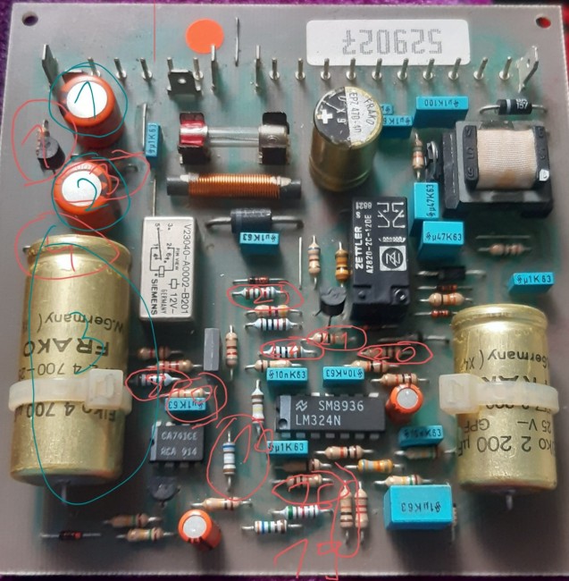

Cześć wszystkim ,jestem nowym użytkownikiem i bardzo proszę o pomoc  w walce z tym "demonem ". Kupiłem kamperka z 90r . z potencjałem (jak myśle) na wiele ciekawych wypraw. Przy zakupie już wiedziałem , że ciepłej wody mieć od razu nie będziemy bo przy sprawdzeniu co....czerwona kontrolka i to natychmiast po odpaleniu  . Pan sprzedający mówił , że on nie wie co jest grane bo on nie używał , oni tylko kempingi i faktycznie wszystko na to wskazywało bo "dziadek " pozyskał osobną instalację 230 V wraz z przyłączem i klimą z funkcją grzania . Myślę sobie spoko , się odpowietrzy i będzie grało...ehe..  Przechodząc do rzeczy ... Truma b10 90r. Lokalizacja pod fotelem kierowcy.
Idąc za pierwszymi radami kolegów w postach wyżej sprawdziłem komin ale drożny. Kładę się pod samochód szukam gdzie ten dopływ powietrza i mam i BINGO bo cały żółciutki od martwych os...Rura oczyszczona więc z entuzjazmem , sprawnym ruchem przesuwam magiczny przełącznik i co ... nooo....Więc myślę skoro tam wlazły to pewnie w środku coś zbroiły .
Rozebrałem kociołek ,wywaliłem 2 garście jeszcze niesproszkowanego białka ale jak się każdy domyśla to nic nie dało.   Truma w środku wygląda prawie jak nowa , uszczelki fajnie zachowane , nic nie okopcone , elektrody i czujnik płomienia nie wzruszone w miejscu od 33 lat . Czytam dalej lekturę  i...  to pewnie brak gazu ale to też nie to bo na odkręconym dolocie gaz leci tylko EZ nie reaguje i tu się zaczyna już frustracja związana z elektroniką .Płytka to BO-92c jak dobrze spojrzałem raczej w  stanie fabrycznym , wiec nic nie było tykane .
Czas na pomiary :
Duże złącze
Pin 1 12.5V
Pin 2 12.5V
Pin 5  12.5V
Małe złącze :
Pin 5 12.5V
Pin 4 0V na włączonym 12.5V
Zaniepokoił mnie brak napięcia na "zapalniku" czy jak się to nazywa ( szare pudełko ) na wejściu biało czerwony i biało niebieski kabelek  a wyjściu przewody w przezroczystej otulinie oraz brak oznak życia EZ i iskrownik.
Tutaj podejrzenie padło na termistor co to się znajduje w tej czarnej szynie wchodzącej do kociołka . Nauczony wcześniejszymi rozczarowaniami nie cieszę się na zapas ale mała nadzieja jest . Mierzę rezystancję na szarych przewodach Pin 7 jak pamiętam i tam z 10kohm zostały tylko 3kohm kurde  .... Wydłubuję niebieską substancje, wylutowuje termistor i skubany się rozsypuje;( nie mam jak zmierzyć go poza układem więc wlutowuje nowy wcześniej sprawdzony i zrobiło się 2kohm ( zgaduję ,że przez zmianę temperatury otoczenia ) czyli koleiny feil....
Pozostało mi zmierzyć rezystory i kondensatory na płytce czyli to co bez użycia lutownicy się jako tako da zrobić i tu ciekawe zjawisko...
Kondensatory zaznaczone na zielono praktycznie nie istnieją , rezystory zaznaczone na czerwono totalnie nie trzymają swoich oporności...
Słusznie zgaduję , że wszystkie inne elementy po drodze też ucierpiały ?
Ktoś ma jakiś pomysł co tu się wydarzyło i jak do tego doszło i ewentualnie jak to posprzątać?
Bardzo dziękuję za wcześniejsze posty Maszakow , Romburak , Pitt_M i wszystkim których nie zapamiętałem w tej ciekawej lekturze 😜

Wysłany: 2023-05-17, 20:39
KamPer_Kam napisał/a:
Kondensatory zaznaczone na zielono praktycznie nie istnieją , rezystory zaznaczone na czerwono totalnie nie trzymają swoich oporności.......
nie bardzo wiem jak sobie wyobrazasz zmierzyć parametry rezystorów i kondensatorów bez wylutowywania? Kondensatory zapewne są w jakimś układzie RC więc ich pomiar będzie bzdurą, chyba że masz jakiś specjalistyczny miernik, ale elektrolityczne to i tak problem zmierzyć.
Rezystory podobnie są wkomponowane w układy połaczeń, więc błąd tego pomiaru jest nie do przewidzenia.
Mało prawdopodobne że rezystory się uszkodziły, bo zapewne byłoby to widać (przypalone, peknięte). Kondensatory to fakt że po tak długim czasie nieużywania (a także używania) mogły wyschnąć, więc je najlepiej wylutuj i wymień, ale na takie od dobrej jakości i szerokim zakresie temperatur pracy. Jak nie znajdziesz takowych to lepiej sprawdz i zostaw oryginalne jeśli mają chcoć zbliżoną pojemność do tej nadrukowanej.
Sprawdz też czy od tyłu płytki nie widać czarnych otoczek wokół nóżek elementów - zimnych lutów. jeśli są albo masz takie podejrzenie to przelutuj punkt (z topnikiem).
Patrząc na zdjęcie widać że tranzystory dziwnie wyglądają. czy to są nadtopienia czy pozostałości postprodukcyjne? Szczególnie ten obok małego scalaczka...
jeszcze z tego co opisujesz to wygląda że iskry nie ma. czy ten przekażnik zettler nie jest nadtopiony? i co to za element przy samym transformatorku. może jest jakiś symbol albo zdjęcie?

Liczyłem , że kondensatory i tranzystory da radę określić bez wylutowania ale jak widać będę musiał kolejno sprawdzać jak innego wyjścia nie będzie .
Rezystor z czerwoną 4 lewy górny róg za dużym kondensatorem jest trafiony bo ma czarne "oczko" reszta wygląda ok . Zimnych lutów też nie widzę .
Tranzystory wyszły takie szpetne z fabryki
Zettler wygląda ok ale a co do tego elementu przy transformatorze pojęcia nie mam ... brak jakichkolwiek znaków.
Wymienię trafiony Rezystor, wylatuję kondensatory żeby zobaczyć w jakim są stanie poza układem i jak będą ok to je zostawię ;p

Jeszcze pytanie o ten termistor co tam jest obok czujnika temperatury na tej czarnej szynie wchodzącej do kociołka ... skoro po wymianie na nowy rezystancja nie wróciła do żądanych 10 kohm to nie jest tak że bojler nie rusza bo widzi że woda jest gorąca ? Jeżeli tak jest to które jeszcze elementy na obwodzie z szarymi kabelkami należało by sprawdzić ? :oops:

Wysłany: 2023-05-21, 09:32
..... a co do tego elementu przy transformatorze pojęcia nie mam ... brak jakichkolwiek znaków.
byłoby łatwiej jakbyś ten element sfotografował choć.
A najlepiej jakbyś zrobił zdjęcie tylu płytki oraz przodu, ale
po podświetleniu od dołu lampką.....
... bo trochę nam każesz wróżyć nie dawszy szklanej kuli, ba nawet fusów... ;)

Wysłany: 2023-07-12, 20:06
O Panie.... dawno mnie nie było a to prosze - jakie Kongo i Kambodża w jednym.
Kolego ty tak z marszu na hurrra wpieriod za elektronikę się wziąłeś czy jednak masz trochę o tym pojęcia ? termistor mierzyłeś na wpiętej wtyczce w płytkę czy wypiętej ?
RObba ma rację
NIE rób wszystkiego na pałe od razu bo płyta będzie nie do odratowania. pierwsza moja Truma była zmasakrowana przez kogoś kto niby wiedział co robi. 6 miesięcy trwała reanimacja bo reverse engineering dawał takie rezultaty że to nie moło działać
tranzystory i diody mozna pomierzyć multimetrem by dowiedzieć się czy są sprawne ale tych przy przekaźniku zettlert też nie pomierzysz ... bo są w ukłądzie.
jeśłi nie jest za późno - Zacznij od wymiany wszystkich elektrolitów. nieważne czy zwykłe czy bardziej odporne temperaturowo i tak 30 lat nie pożyją tak jak te stare.
Tranzystor który zaznaczyłeś po lewej stronie to BC547 jeśli leci on leca też diody 1n4148 obok. on odpowiada za opóźnienie w załaczeniu elektroniki aby kondensator podtrzymujący przekaźnik srebrny siemensa zdążył się naładować.

Wysłany: 2023-07-12, 20:15
napięcie na module iskrownika pojawia się na kolorowych przewodach na chwilę w określonych warunkach pracy a do wyjściowych w przeźroczystej otuulinie ani łap ani miernika nie pchaj bo i zdrowia i miernika szkoda. tam sa kilowolty !.
Ja się zaczynam naprawdę niepokoić czy ty przypadkiem garażu w powietrze nie wysadzisz.

Wysłany: 2023-07-12, 20:21
:stop: cofam co powiedziałem wcześniej. nie dotykaj płytki. nie masz pojęcia co robisz.
to jest dioda a nie rezystor.
:stop: :stop: :stop:
