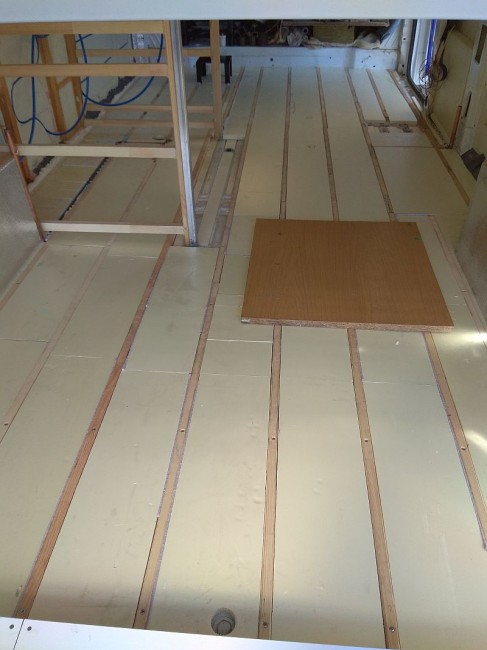

Czas na podłogę, cała sobota na kolanach, ale cóż inaczej się nie da.
Listwy 20x30 mm w co drugie przetłoczenie więc podłoga nie będzie się zaginała, a pójdzie sklejka 9 mm.
Z poziomowaniem listew jest jazda. Podłoga auta to rynna, środek płaski boki są pod górę. Listwy, po dwie na bokach, należy przecheblować na cieńsze, przy samym boku tak ok. 23 mm, następną ok 26 mm. Klejone w "dolinach" i przykręcane w miejscach profili ramy, dzięki temu nie przeszkadzają w montażu np. zbiornika szarej.

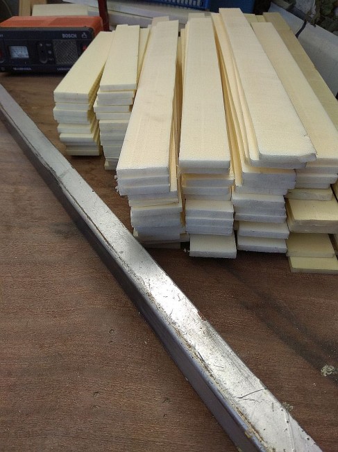

Między listwy XPS 20 mm + 7 mm wypełnienie w "dolinach". Tu znowu zabawa z bocznymi pasami gdyż z 20 mm należy zrobić ok 14 mm. Nie mam z tym problemów bo wszystko tnę drutem na ciepło, a jest na tyle długi, że mogę ciąć całą szerokość. Klejony do podłogi na piano-klej do xps-u.
Listwy do wypełnienia "dolinek" w podłodze
Plik ściągnięto 5 raz(y) 214,43 KB
Plik ściągnięto 8 raz(y) 1,54 MB
Podłoga całośc

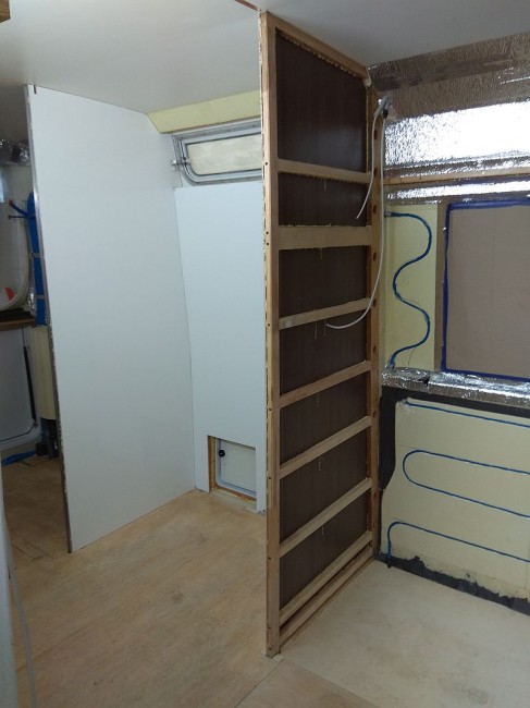

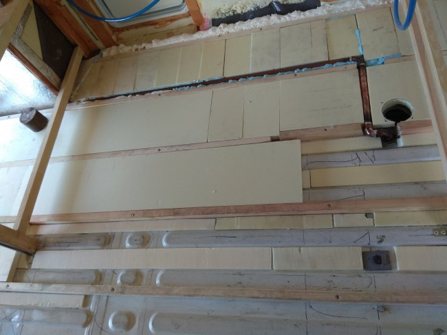

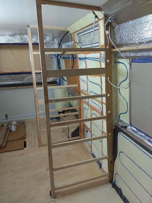

Kolejne dni pokuty na kolanach, podłogówka rozłożona. Rowki w XPS-e wycinane małą frezarką ręczną-trymerkiem z frezem stożkowym. Odpowiednio ustawiony wycina rowek o takim kształcie, że wąż z niego nie wychodzi. Całość przykryta podłogą, częściowo sklejka 4, reszta 10 mm. I rzutem na taśmę przed majówką, oklejone wewnętrzne ściany łazienki, nareszcie coś widać.

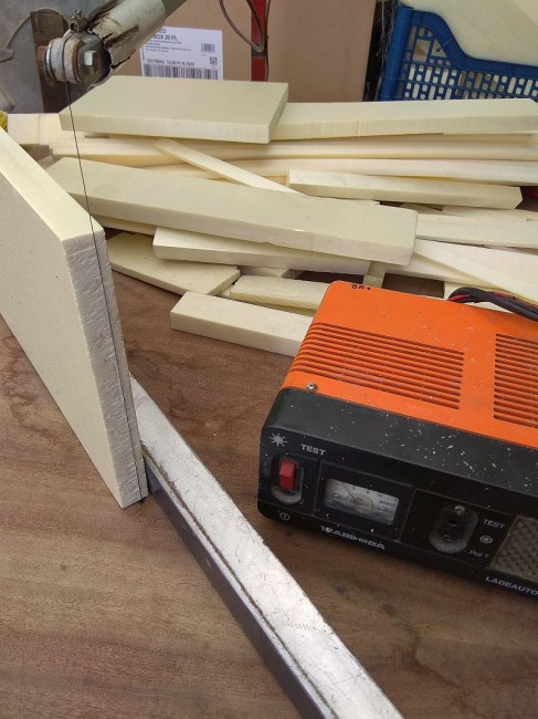

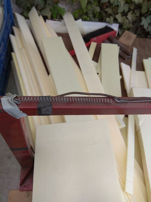

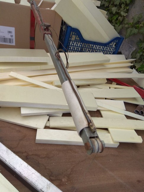

robba, Ja pisząc, że drut jest wystarczająco długi, miałem na myśli, że mogę przeciąć/zmniejszyć grubość płyty z 20 na np.16 mm. Ale ciąłem płyty o szer. tylko 220 mm. Można ciąć całą płytę, ale wtedy na przecinarce z drutem poziomym i odpowiednio długim. Ta była robiona z tego co było pod ręką do cięcia styropianu przy ocieplaniu budynku. To prosta konstrukcja, szubienica przykręcona do sklejki, góra profil w profilu żeby można ustawić kąt prosty drutu. Sam drut to rozprostowana spirala z żelazka, naciągany sprężyną dla wyeliminowania luzowania przy nagrzewaniu. Do tego stary prostownik, i działa. Drut jak tnę jest ciemny-gorący, po przecięciu, jak nie wyłączę robi się czerwony, niczym nie stabilizuję. Ale ja włączam tylko jak już mam wszystko ustawione do cięcia.

Jaka jest średnica zewnętrzna tych rur do ogrzewania podłogowego i ew jaki producent
wlodo
Nazwa załogi: wlodo
Dołączył: 20 Sie 2014
Piwa: 67/68
Skąd: Witaszyce
Wysłany: 2020-05-05, 13:42
Rurki od pneumatyki 10/6.5 producent nieznany (przysłane w paczce od znajomego) mają wytrzymać temperaturę płynu. Są na Allegro takie do 120 st. ale to dopiero teraz znalezione ( przez decumanusa zresztą :wyszczerzony: )
smok_wawelski
Dołączył: 24 Kwi 2019
Piwa: 122/77
Skąd: Kraków-przedmieścia
Wysłany: 2020-05-05, 15:45
wlodo, czemu poszedłeś w tak małą średnicę mocno ograniczającą możliwy przepływ ? czy może to łączone równolegle ?
XPS z danych ma odporność cieplna ok 75 stC - webasto na wylocie daje ok 80 - jak to widzisz będziesz czymś dusił temp ?
