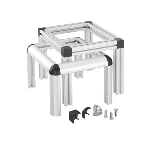

Ja się zacząłem zastanawiać nad rozpoczęciem od ramy z aluminiowych profili konstrukcyjnych - wewnętrznej lub zewnętrznej. Widziałem takie, które by się spokojnie nadały jako zewnętrzne elementy wykończeniowe.
