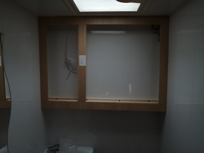

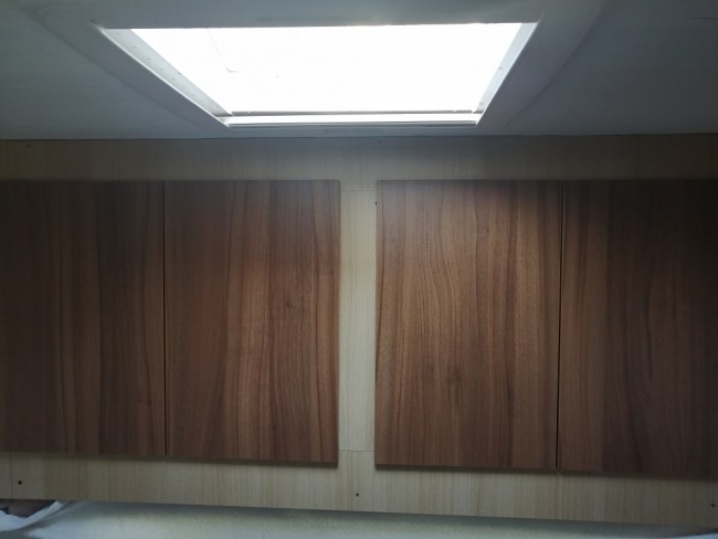

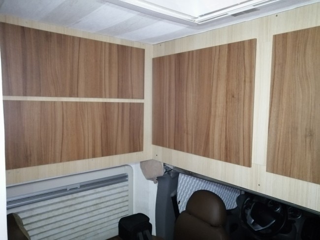

Zaczynam pierwsze przymiarki do mebli. Zaczyna to coraz bardziej przypominać domek we wnętrzu :) Szafka nad kabiną i nad stołem wyszły spoko. Niestety przy zamawianiu płyt nie wiedziałem czym wykończę łazienkę i szafka jest za szeroka o grubość paneli. :gwm

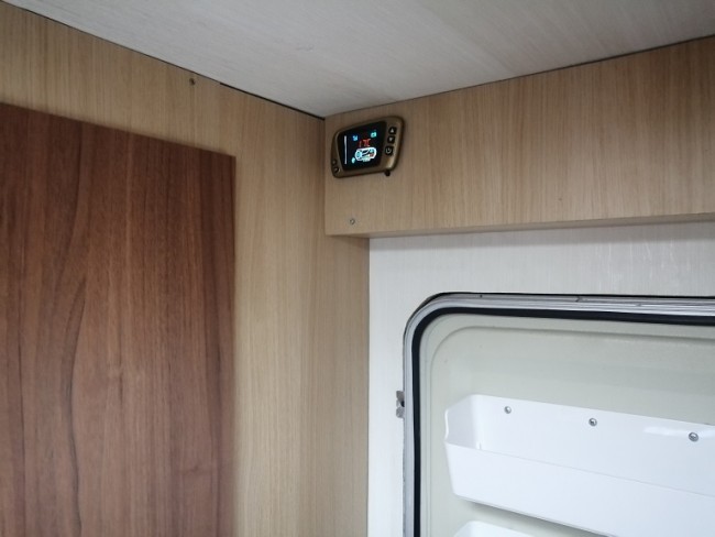

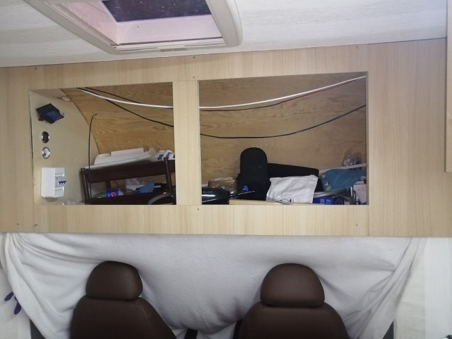

Nad drzwiami powoli przygotowuję płytę pod zrobienie centrum zarządzania kamperem.
