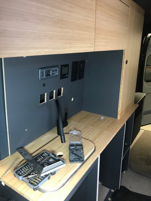

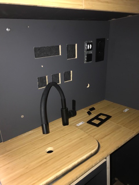

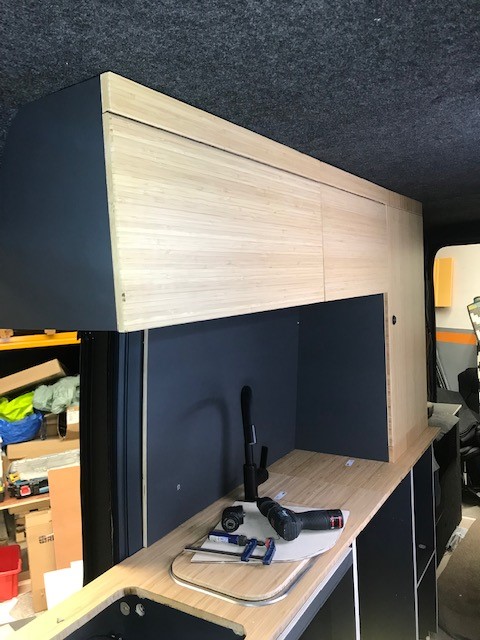

szafki górne już w sumie gotowe, zrobiłem normalnie modele 1:1 z taniej sklejki :spoko musiałem zrozumieć działanie zawiasów takich ze wspomaganiem otwierania i domykania,
wrzucem fotkę tych już uzbrojonych we fronty bambusowe. no i wycinkę pod penele włączniki wykonałem :spoko
Plik ściągnięto 1293 raz(y) 107,6 KB
Plik ściągnięto 1293 raz(y) 67,78 KB

Dla ucieczki od walki o milimetry przy okazji budowy szafek górnych, trochę szpeju na airline zamontowałem, oraz wrzucam panele sterowania :spoko
cholera jakieś podobne mi się te kampervany zaczynają robić :szeroki_usmiech
Plik ściągnięto 10 raz(y) 650,57 KB
Plik ściągnięto 10 raz(y) 519,24 KB
Plik ściągnięto 10 raz(y) 928,69 KB
Plik ściągnięto 6 raz(y) 828,85 KB

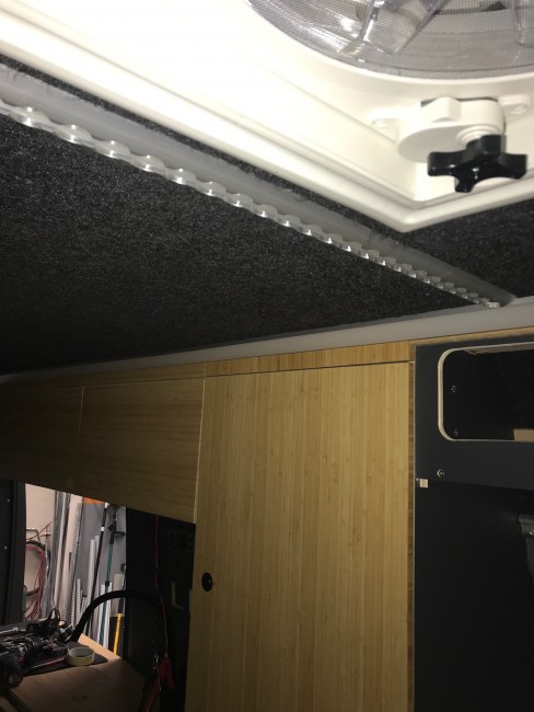

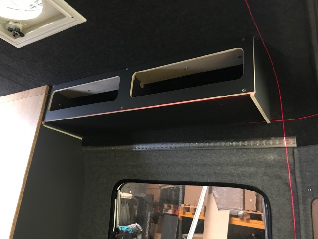

troszkę znowu do przodu, szafki górne już porobione, eksperymantowałem z zawiasami i w koncu trafiłem takie które nie wymagają stosowania doatkowych zatrzasków przy domykaniu frontów podnoszonych, sawiasy same w sobie mają tak mocne spręzyny dociskające, że zabezpieczenia przed otwarciem nie są konieczne

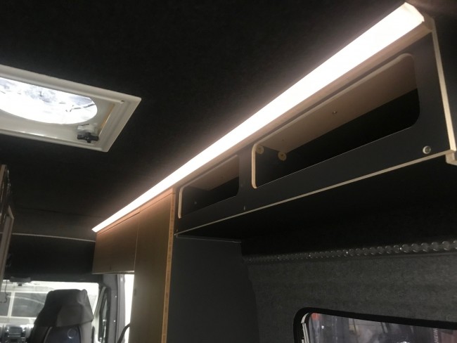

teraz czas na oświetlenie, i montaż profili led, nad wszyskimi szafkami będą szarokie profile Korner 30x60. a gdzie można to frezuję kanały na profile 10x8 mm
Plik ściągnięto 14 raz(y) 677,39 KB
Plik ściągnięto 13 raz(y) 464,56 KB
Plik ściągnięto 14 raz(y) 618,25 KB
Plik ściągnięto 12 raz(y) 539,75 KB

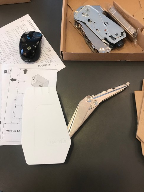

zawiasy które działają wg mnie najlepiej to
Zawias CH600 2,1kg z automatycznym otwieraniem i zamykaniem Häfele 35636605
ale jeszcze nie kupuj bo w ostanaiej szafce wiszącej chcę spróbować innego systemu Free Flap też od Hafele, mam zamówione czekam na dostawę
fotki zawiasów to muszę porobić i wkleję jak porządek w szafkach zrobię :spoko ,
fazy na wkręty , maskownice łaczeń i trociny odessam :spoko teraz trochę poligon i będzie mało estetycznie :spoko
jednak CH600 wygrywają
Free Flap pewnie będzie działać perfekcyjnie, ale to chyba przerost formy, dostosowane do bardzo intesnywnego użytkowania, do kampera bez sensu , duże to ustrojstwo.
zamontuje bo już kupiłem i udokumentuje efekt
Plik ściągnięto 1 raz(y) 621,81 KB

ledy strona od kuchni góra porobione, teraz podszafkowe, podblatówe są i jeszcze przypodłogowe w cokołach
Plik ściągnięto 8 raz(y) 415,09 KB
Plik ściągnięto 6 raz(y) 479,27 KB

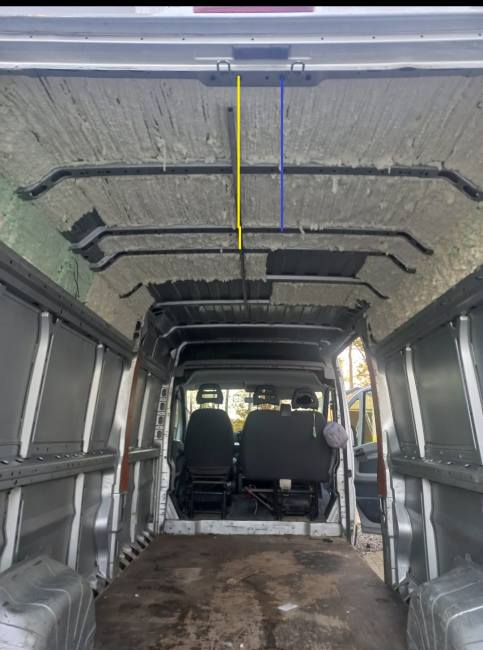

Mam jeszcze gorąca prośbę do osób które mogą mi pomóc namierzyć poprzeczne wzmocnienia dachu w L4H2.
Zrobiłem mały fakap i nie zmierzyłem sobie wcześniej , teraz już nie mam dostępu przez laminat i tapicerkę, a muszę te wzmocnienia namierzyć dosyć dokłanie środek tak +/- 3mm, chcę w te wzmocnienia wstrzelić nitonakrętki do zamocowania airline. Mam dostęp do L4H3,L3H2,L2H2 ale tam będzie inaczej.
Posiłkując się fotą kolegi Kaszuba dzięki :spoko uczyniłemu rysunek , najławiej będzie mi to wyłapać mierząc od srub trzymających haki drzwi , potem laser i jakoś to wytrasuje
Plik ściągnięto 8 raz(y) 1,39 MB

Wysłany: 2023-02-28, 20:41
Darek,
Może do nich podjechać, pomierzyć:
https://www.fca-gezet.pl/...a25000002w68836
Darek Szczecin
Dołączył: 08 Wrz 2014
Piwa: 112/162
Wysłany: 2023-02-28, 22:02
Robertunio napisał/a:
Darek,
trafiłem :szeroki_usmiech
użyłem wykrywacza do metalu
Plik ściągnięto 8 raz(y) 522,19 KB

Wysłany: 2023-03-07, 20:15
Darek Szczecin napisał/a:
:haha: dobrze, że nie noktowizora, jak kiedyś we Włoszech :diabelski_usmiech
Miałem pisać – użyj wykrywacza metalu lub dobrego magnesu, ale sam na to wpadłeś i doopa blada z moim pomysłem :wyszczerzony: :(
