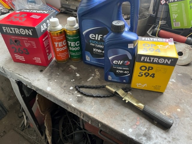

ok- Panowie, przekonaliście mnie- jednak cena spokoju jest najważniejsza.
Generalnie postanowiłem, iż zapobiegawczo i po 5 latach wymienię cały kompletny rozrząd.
Auto powędrowało do mechanika i poszło wszystko.
Przebieg: 179 034 (to akurat dla mnie informacja bo często sięgam do swojego tematu i przypominam sobie co było i kiedy robione :wyszczerzony:
Wymieniono: kompletny rozrząd + wszystkie płyny eksploatacyjne, filtry itp.
Patrząc na wymontowany pasek - w sumie zużycia nie widać mechanicznego- no, ale ... wiadomo- 5 lat.-podobnie z pompą itp.

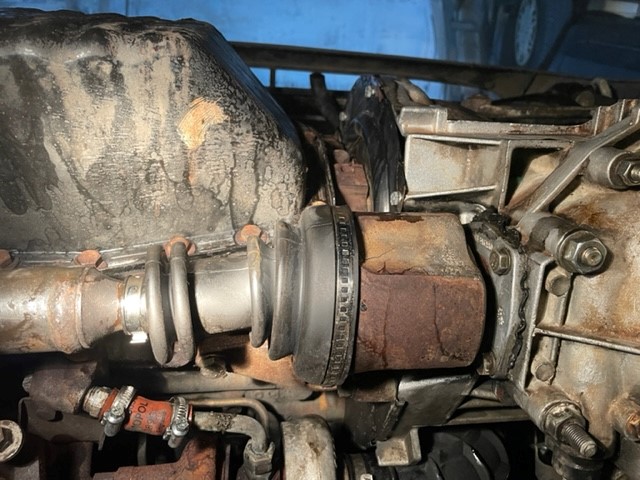

Dodatkowo- powiem Wam, że warto było zabrać się za przegląd/ robotę przed sezonem, ponieważ jak to zwykle bywa przy takich dziadkach :) - doszły nowe tematy.

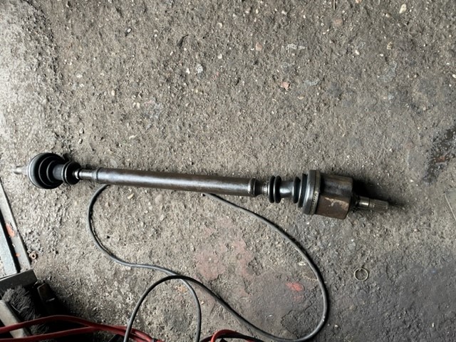

Po zdjęciu osłony silnika okazały się dwa kolejne problemy- puściła guma prawej półosi i wszystko smarem zajechane oraz puścił simering od strony skrzyni.
Generalnie cała osłona w oleju + nawet resztki simeringa znalezione :wyszczerzony:
Finał- wymontowana półoś i wszystko uszczelnione, wymienione .

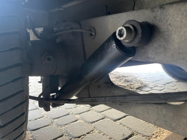

Na końcu jak już auto na warsztacie to poszły do wymiany amortyzatory - bo na ostatnim przeglądzie wyszło, że różnica pomiędzy lewym a prawy jest już na granicy, więc prędzej czy później i tak trzeba byłoby to wymienić.
Także - standardowo- jak przed każdym sezonem - swoje trzeba było zrobić. zainwestować :wyszczerzony:
Poniżej kilka poglądowych zdjęć.

No i płyny ustrojowe + to co znalezione na osłonie silnika przed zabawą u mechanika.

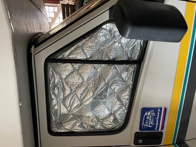

Dodatkowo- udało mi się w końcu poprzez FB dostać maty do tego modelu :ok - pierwsza przymiarka na szybko - pasują :ok

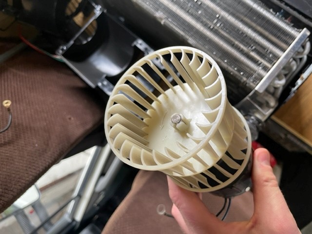

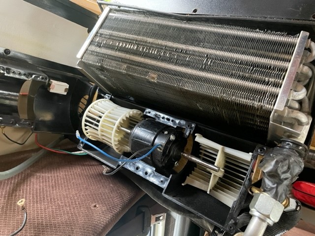

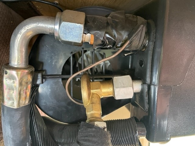

ok a teraz kolejny problem- ja tutaj się zastanawiam nad wyborem klimatyzacji stacjonarnej a przy okazji sprawdzam silnikową i co... i odpalam, słyszę dziwny dźwięk i ...... " jebudu" :wyszczerzony:
No nic- weryfikacja na słuch/ oko- coś z wentylatorem.
Parownik do rozebrania- już po pierwszym ściągnięciu osłony okazało się - co jest problemem.
Rozleciał się jeden z wirników łopatkowych - i klops...
Teraz gdzie takie coś kupić/ dostać - może ktoś ma namiary/ propozycje?
ps. wirnik łopatkowy do okapu Amica :wyszczerzony: raczej nie będzie pasował- chociaż wyglądają identycznie, ale chyba mają inne mocowanie.
Ktoś będzie w stanie podpowiedzieć/ doradzić ?
Plik ściągnięto 2676 raz(y) 84,01 KB

CAPOMAN
Dołączył: 01 Maj 2014
Piwa: 37/34
Skąd: Katowice
Wysłany: 2022-04-26, 21:14
Na razie - chociaż wiem, że to trochę "druciarstwo", ale poradziłem sobie za pomocą ...
TRYTKI - tak, tak- ona zawsze ratuje te roczniki :wyszczerzony: :wyszczerzony:
Tak czy inaczej - jakoś to skleiłem i w środku ścisnąłem właśnie trytką- trzyma, ze hej.
Zamontowałem, odpaliłem - działa.
Tylko- zdaję sobie sprawę, że to zapewne na krótki okres- dystans.
Także poszukiwania takiego wirnika cały czas aktualne :ok
Jeżeli ktoś - coś - to dajcie znać.
Plik ściągnięto 2671 raz(y) 75,79 KB
