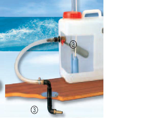

ma może ktoś takie urządzenie?
jak to zrobić? orginał widziałem w katalogu movera ale to jest do bańki przyczepy a nie do zbiornika kampera.
sama zakrętka ze złączką z movery chyba nie ma zaworu, nie widziałem osobiście.
:but mam dość noszenia w konewce lub cudowania podczas nalewania żeby nie przelać.

w zbiorniku nie mam zrobionego przelewu tzn jest otwarty, brak wężyka , wąż pobierający wode hydroforem tez jest mało szczelny. a jak chce wpiąć się w układ na stałe to nie dam rady opanować ciśnienia z instalacji - wiec tylko zawór z pływakiem

Oj przepraszam ale ten zbiornik na zdjęciu "zawór.JPG" pewnie nie ma 100 l. Bo po co by mu była ta rączka u góry do noszenia.
Jeżeli tak miał by być napełniany duży zbiornik to taką spłuczkę można by było umieścić w dostępnym miejscu i odpowiednim wężem połączyć dno spłuczki z dnem zbiornika, jako naczynia połączone poziom wody w obu był by jednakowy.

Gdzie istnieje problem z zamontowaniem tego pływaka w zbiorniku kampera?Jeżeli macie dostatecznie dużą wlewową nakrętkę /tak dużą że można włożyć rękę do wnętrza zbiornika to zero problemu./Na śc ianie bocznej wiercicie otworek pasujący do średnicy króćca wkładacie go w otwór uszczelka ,nakrętka i góra gotowa /to jest ta część oznaczona nrem 2 natomiast część nr 3 trzeba zamontować w podłodze.Część 3 można ewentualnie zastąpić czymś innym /np zawór czy szybkozłącze gardena/ ale sądzę że w oryginale jest reduktor ciśnienia wody.Miłego dnia

czy to warto? nie wiem ale kupując orginał to napewno nie ( to na zdjęciu to przykład zaworu z pływakiem, ja mam normalny zbiornik) dlatego rzuciłem temat na forum może ktoś już opracował jakiś patent.

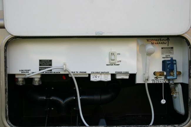

W moim samochodzie tak było. Do wody miałem pompę "Surflo" i przeponowe naczynie wzbiorcze od instalacji ciepłej wody od pieca olejowego , jakies5-6 litrów. Zbiornik na wodę 120l. Na boku samochodu była zamontowana taka skrzyneczka ze złączem do węża ogrodowego (kupiona w sklepie z wyposażeniem do przyczep) i przez reduktor ciśnienia podłączona do instalacji w samochodzie. instalacja była zrobiona jako ciśnieniowa, około 2 atmosfery i krany były takie typowe od domowego wodociągu. Przez przyłącze można było dolać wody do zbiornika albo po zamknięciu zaworu instalacja samochodu zasilana była z węża. Nie było to całkiem to o czym piszesz bo woda w kranie płynęła albo ze zbiornika w samochodzie, albo z ujęcia wody. Nie tak żeby z ujęcia do zbiornika i ze zbiornika do instalacji.

Proszę Państwa,przyczepy sprowadzane z Anglii nie posiadają zbiorników na wodę/w większości/ mają jednak przyłącze do wody z wodociągów/najprawdopodobniej nie koczują po dzikich miejscach,może takich tam nie ma/.Przyłącza mają zwór-reduktor,który zmniejsza ciśnienie z 3-5bar,z sieci miejskiej na 1,1-1,5 bar używane w przyczepie.Z chwilą gdy odkręcimy zawór wewnątrz i ciśnienie spada poniżej 1,5 bara następuje otwarcie zasilania z zewnątrz.Tak samo funkcjonują ich bojlery itp.Czy trochę rozjaśniłem temat?Miłego dnia

a może taki zawór jak na zdjęciu po prawej stronie
