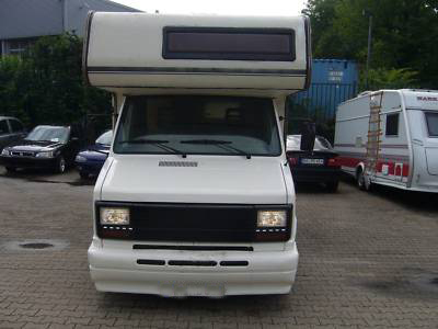

Czeka mnie w najbliższym czasie likwidacja okna przedniego w alkowie. Zresztą miałem szybkę nie oryginalną , nie plastikową dwuczęściowa tylko jednoczęściową. Od paru lat starałem się okno uszczelnić, był mały przeciek. Woda ukazywała się na uszczelce(rynience) od wewnątrz. Teraz postanowiłem okno zlikwidować. Czy ktoś już to przerabiał?. Druga sprawa, poszukuję zaślepki gumowej na obudowie silnika, w miejscu gdzie jest koło zamachowe.

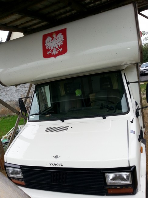

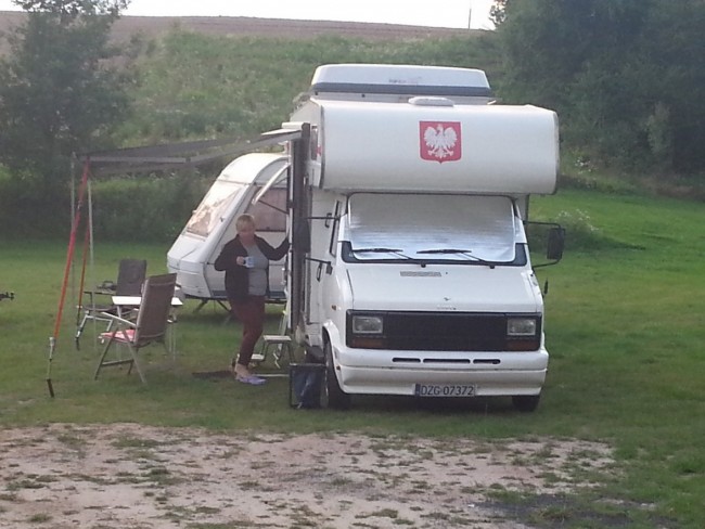

Miałem podobny problem z tym że moje miało popękany rożek, który za diabła nie można było skutecznie uszczelnić
Przed usunięciem okna
Plik ściągnięto 4698 raz(y) 46,41 KB
Po usunięciu okna
Plik ściągnięto 68 raz(y) 229,98 KB
Inne ujęcie nowego oblicza
Plik ściągnięto 73 raz(y) 233,99 KB

Piękna robota. Czy można się dowiedzieć coś na temat tego jak to zostało zrobione, że nic nie widać po byłym oknie. Tak sobie wyobrażam, że trzeba z wierzchu przykleić w miejsce otworu po oknie łatę z blachy aluminiowej, następnie wypełnić otwór po oknie od środka.
