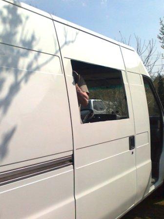

montaz okien
- zakup tarcz 2jek w dużej ilości..
- parę chirurgicznych cięć i otwory gotowe - trzeba było oczywiście usunąć wzmocnienia poziome!

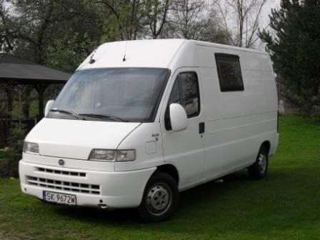

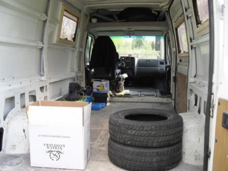

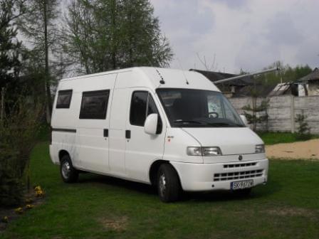

oto parę fotek z zakończonego V Etapu:

wielkość autka akurat na kamperka :)
pooglądaj dokładnie fotki na forum z budowy kamperów - czy nie powinieneś najpierw zrobić konstrukcji wewnętrznej, ocieplenia a potem wklejać okna? chyba je za płytko obsadziłeś.
W polskim carawaningu też był wywiad o budowie kampera
sam nie budowałem ale kilka przyczep i kamperów naprawiałem.
Marek

witam
moze nie widac na zdjeciach ale okna są na ramie ok 3cm grubości steropian i sklejka + klej do szyb.
teraz będe ocipleł całego busa poliuretanem mata piankowa 5cm.
nastepnie sklejka.
rama okna wewenętrza bedzie odkręcona i następnie przykręcona na ocieplenie ze sklejką.
podpatrzyłem to ze str angielskiego caravaningu.
Ducaciak

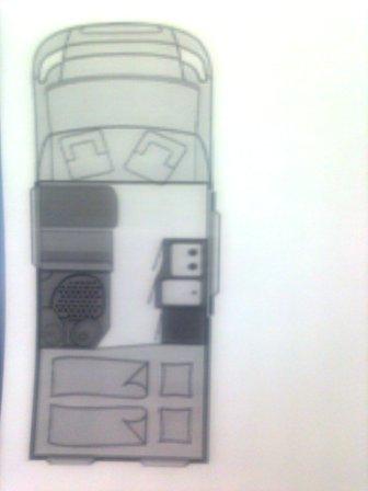

Zapodaj może jakiś ogólny szkic zabudowy (rozmieszczenie)

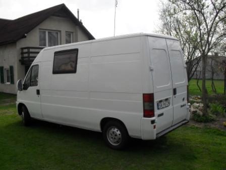

Dlaczego zamontowałeś okna tak wysoko?
Domyślam się że nie chciałeś ciąć drugiego wzmocnienia poziomego a może jest inny powód związany z zabudową.
Pozdrawiam i :powodzenia

witam
lewe okno z zewnątrz wygląda że jest wysoko ale to złudzenie.
wewnatrz okno oparte jest na II belce wzmacniajacej.
fotel 2osobowy bedzie na tej samej wysokosci co fotel kierowcy i wtedy okno jest na wysokosci łokcia wiec opcjonalnie powyzej okna jeszcze będą szawki o wys około 30cm.
Tylne prawe jest około 30 cm nad materacem łóżka wiec też chyba ok.
co do szyby na drzwiach przesównych to jest dokładnie w świetle wytłoczenia - tu nie było innej mozliwosci :( .
co do wzmocnienia w tym typie samochodów uważam że im mniej wycinania wzmocnień tym lepiej cienka blacha zaledwie nie cały 1mm.
postaram sie w wekend majowy zrobić lepsze dokładniejsze foty bo widzę że tamat zainteresował :) .
pozdrwaiam

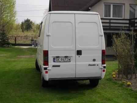

jeszcze jedno zdjęcie :
rzut z tyłu.

Aras777 pytałeś o schemat, zabudowe chciałbym zrobić dla 2 lub 2+2[dzieci]- pietrowe łóżko
poniżej schemat jak bedzie wgladał układ
Plik ściągnięto 16652 raz(y) 13,04 KB

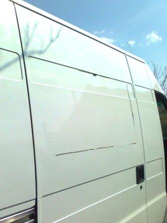

jeszcze parę fotek z Etapu V
Plik ściągnięto 16654 raz(y) 17,79 KB
Plik ściągnięto 16654 raz(y) 17,04 KB
Plik ściągnięto 16654 raz(y) 21,23 KB

aras777
Twój sprzęt: DETHLEFFS PREMIUM CLASS na FIACIE DUCATO
Dołączył: 07 Lut 2011
Postawił 2 piw(a)
Skąd: Bydgoszcz
Wysłany: 2011-04-26, 15:53
Ducaciak napisał/a:
witam
Dzięki :bigok
za zaspokojenie ciekawości i życzę powodzenia w budowie.
Będę systematycznie podglądał.
