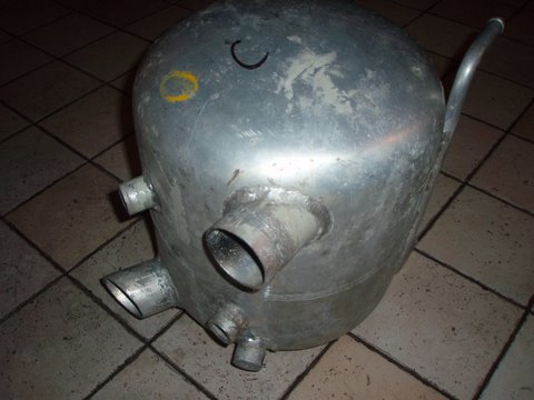

ogrzewanie uruchomione, lodówka działa na gaz i 230V ale nie świeci kontrolka na 12 V.
Pompka wody nie działa - do wymiany...

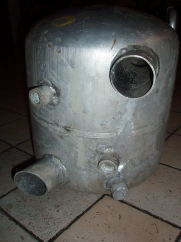

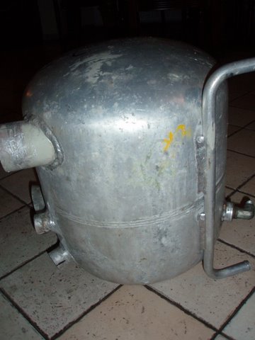

Czy ktoś z Szanownych Kolegów spotkał się z takim urządzeniem ? ( patrz fotki )
możliwe, że jest to kocioł do wody, ale pewności brak. Jest to luzem, a w miejscu , w którym spodziewałbym się bojlera jest trójnik i pustka.
Oczekuję sugestii .....pozdrawiam Jurek

Jerzyk, to są zwłoki amerykańskiego bojlera gazowego Atwood, sam zbiornik bez palnika (powinien być w tej grubej rurze na jej prosto ściętym końcu), termostatu i obudowy. To ostatnie jest dziwne, bo przedni panel OIDP nie jest odkręcany.
Jak wygląda w całości, możesz zobaczyć w tym wątku: http://www.camperteam.pl/...opic.php?t=1962

Miałem identyczny w swoim pierwszym hymerku z 1978r.zapalało i obsługiwało go się z zewnątrz.Mój podłączony jeszcze był do układu chłodzenia samochodu i grzał za darmo wodę w czasie jazdy.ten twój ma również takie króćce.Najważniejsze czyli kocioł masz a palnik dopasujesz od czegokolwiek np.starej lodówki na gaz z termoparą.Zapalarka piezoelektryczna.Ja jak kupiłem swojego robiłem od podstaw nawet kocioł był rozsadzony przez mróz .To prosty bojlerek .Pamiętaj o zaworku bezpieczeństwa. :spoko :spoko
