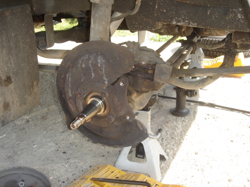

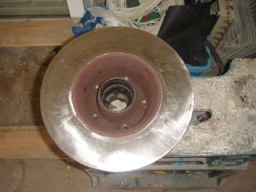

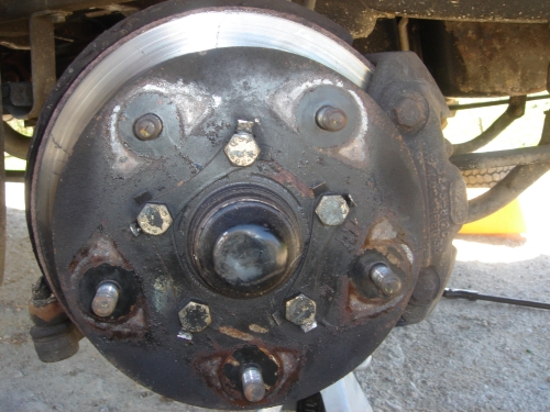

Cosik mi się zdawało ,że w moim MKII z przodu było za głośno ,trochę odpoczynku od budowy i zmieniłem zainteresowanie ,,,mechanika :-P ,jeden telefon i nasz kolega scorpion już działa :bukiet: wymieniam łożyska piast przednich ,,,i tu mam pytanie ,tarcze nie zniszczone ,,,mechanicznie ,dla znawców tematu jaka grubość minimalna tarcz powinna być ,a jaka maksymalna,po 110 tyś tarcze mają grubość 12,9 mm,czy to wystarczy ,czy zamontować nowe :-/ ci co wiedzą proszę o poradę techniczną

Tarcz bym nie wymieniał. Wyrównałeś jej krawędzie szlifierką i dobrze. Chociaż radziłbym "liznąć" je na tokarni, wtedy masz idealną powierzchnię przylegania i unikniesz "miętkiego pedała" :szeroki_usmiech
Nowe klocki obowiązkowo i zrobisz jeszcze z 20-tys. :spoko

Wysłany: 2011-05-23, 23:39
Dareczku- dotarłeś do minimum :szeroki_usmiech , ponieważ 12,9mm to minimalna grubość tarczy do Twojego pojazda!!! :bigok Tarcza nowa ma 14,3mm grubości i są dostępne , Najtańsza opcja to 34zł/szt. za zamiennik, Brembo kosztuje coś około 67zł /Szt./ Można też dostac tarcze nacinane za smieszne pieniądze tj 66zł za komplet 2 szt. Według mnie byłoby sensowne zmienić na nowe tarcze Brembo i będziesz miał bardzo długo spokój!!! :spoko
Natomiast nie doradzam toczenia tarcz, ponieważ często po toczeniu występują przypadki bicia tarcz, szczególnie jak tarcze sa poniżej minimalnej grubości!!

patrząc na fotki..napisałbym to samo co Endi..
bo, też nie mam katalogu....
ale jesli tak jak pisze Staś, minimalna grubość to 12,9 i Twoje tarcze taka osiągnęły -wymieniaj je..
tymbardziej że ceny nowych sa groszowe....

Tak jak napisal Stasio dwie nowe tarcze komplet klockow, i komplet lozysk spokoj na kilka ladnych latek. :spoko :spoko

Koledzy ,dzięki wielkie za info,,,,,,,,,nie ma co się zastanawiać ,wymieniam komplet ,łożyska tarcze klocki hamulcowe ,Tadziu skorpion jak zwykle pomocny straszliwie ,,,,,,,,,,,,,,,,,Tadzieńku dzięki wielkie ,towar zamówiony ,,,,,,,,,,,Arca rozkraczona czeka na części :haha: :haha: :haha: :haha:

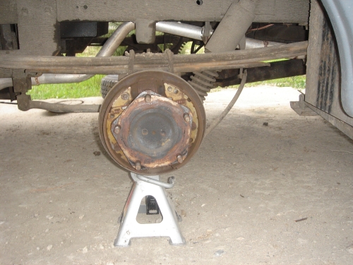

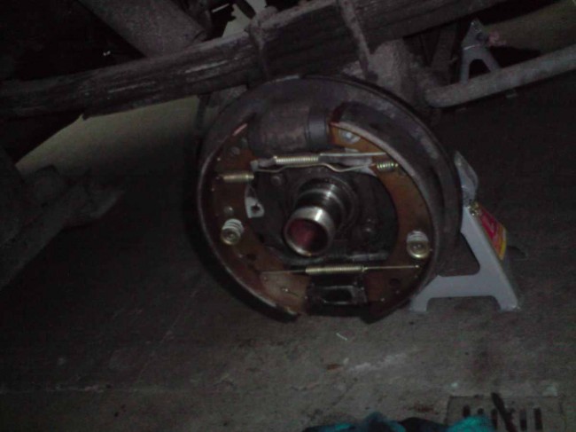

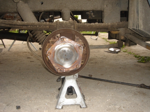

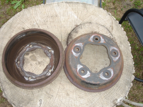

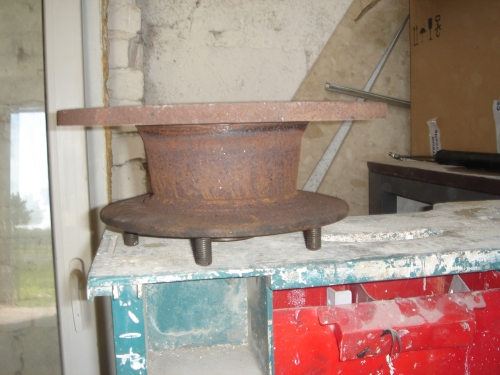

No i przód zrobiony łożyska , zimeringi ,tarcze, klocki koszt 174 zł chyba jestem szczęściarzem,Tadziu skorpionku piwko się należy ,bonusik również piwko za dostarczenie gratów ,,,,,,,,,,,,,,,ale to nie koniec rozebrałem tył hamulce bębnowe i ty mam pytanko do znawców tematu ,bębny w dobrym stanie,szczęki również ,ale grubość 1,1 ,czy to wystarczy ,czy gwałcić skorpionka o pomoc w kupnie nowych bębnów
Plik ściągnięto 7909 raz(y) 165,47 KB
Plik ściągnięto 7909 raz(y) 183,22 KB
Plik ściągnięto 7909 raz(y) 168,26 KB
Darek
Piwa: 281/1366
Wysłany: 2011-05-29, 07:20
Dareczku tak samo jak i przod bebny tez maja swoja minimalna grubosc,a te 1,1 milimetra grubosci szczek to stosunkowo na malo.Zalatwiam reszte gratow ,a jak z cylinderkami tez by je sie przydalo wymienic.Czyli komplecik zamowic ;)
Wysłany: 2011-05-29, 07:35
hmm...
ja zrozumiałem że scianka bebna ma 1cm i 1mm grubości, a to prawie jak nówka by było..
a ze szczęki sa ''grube'' ok 5-6mm to widac na foteczce...ale..troszke małe te foteczki..a że pesel robi swoje..to juz troche niedowidzę... :-P
Piwa: 281/1366
Wysłany: 2011-05-29, 07:46
Grzes mi sie wydaje ze 1,1 milimetra podal Darek grubosc okladin na szczekach
Wysłany: 2011-05-29, 07:59
Tadziu...byc może.....
ale jak on by wymierzyl 1/dziesiątą milimetra
a nie wydaje mi sie aby szczeki ktore widac na fotce..miały tylko 1mm grubości..
dlatego, wydaje mi sie ze opisał bęben..jako 1,1cm...
tylko sie..przejęzyczył...i napisal..1,1mm
ale..może masz Tadziu racje...jak juz Darecki będzie..to wrzuci lepsza fote..i wszytsko będzie jasne.. :bigok

czyli..sa dwa rodzaje bębnów,
na węższe i szersze szczęki?
Piwa: 281/1366
Wysłany: 2011-05-29, 08:21
gino napisał/a:
No wlasnie tak bo sa jeszcze na 6 szpilek bembny

Wysłany: 2011-05-29, 08:27
No normalnie Tadziu super ,na pewno te rysunki przydadzą się nie jednemu właścicielowi Forda MK II :spoko
szczęki ,cylinderki są w porządku dwa lata temu wymieniałem ,faktycznie pomyliłem się w podaniu faktycznej grubości bębna w tej chwili jest to 1,1 cm czy to wystarczy :bigok :bigok :bigok
