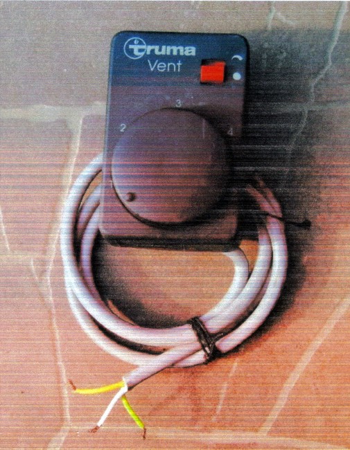

Sterownik do wentylatora na 12 Volt w ogrzewaniu gazowym Truma Vent.

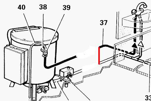

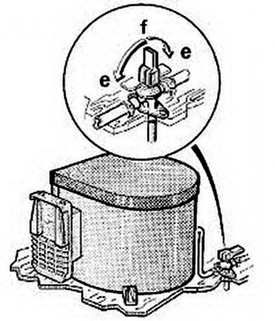

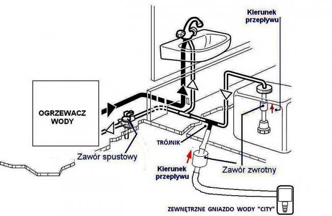

Boiler b10,b14
Plik ściągnięto 8165 raz(y) 30,66 KB
Plik ściągnięto 86 raz(y) 122,87 KB

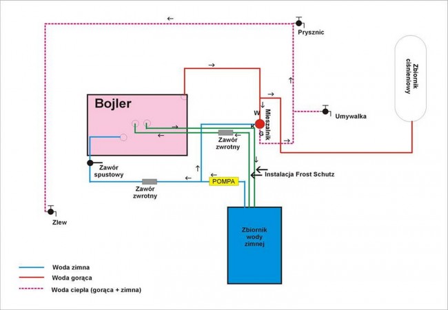

Plik ściągnięto 202 raz(y) 273,75 KB
Plik ściągnięto 39 raz(y) 165,52 KB
Plik ściągnięto 23 raz(y) 229,7 KB
Plik ściągnięto 119 raz(y) 354,81 KB
Plik ściągnięto 27 raz(y) 215,65 KB
bg10 bge10 installation pl.pdf
Pobierz Plik ściągnięto 828 raz(y) 1,15 MB
bg10 bge10 operating pl.pdf
Pobierz Plik ściągnięto 1554 raz(y) 869,07 KB
70000_70900.pdf
Pobierz Plik ściągnięto 119 raz(y) 305,01 KB

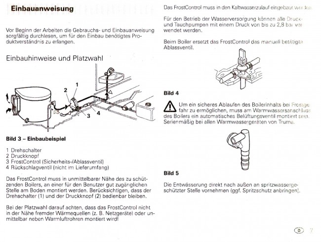

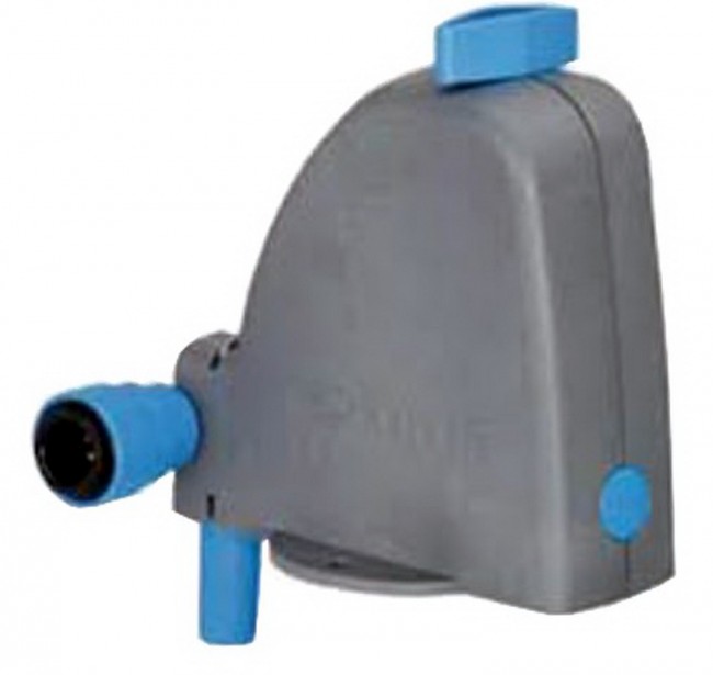

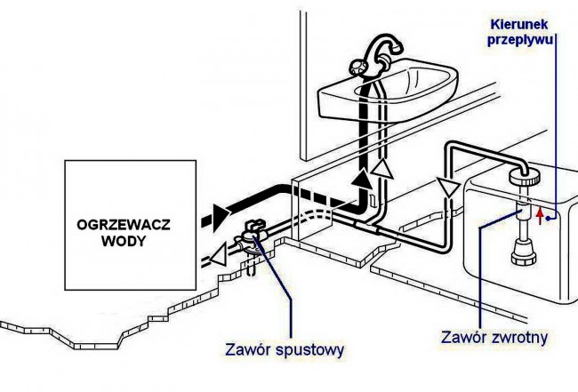

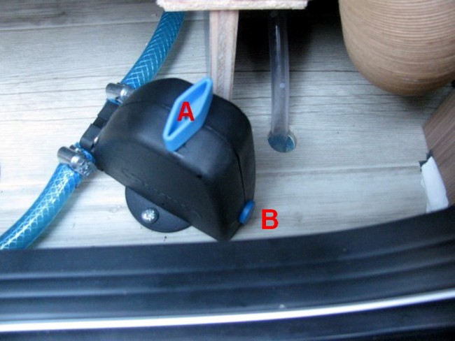

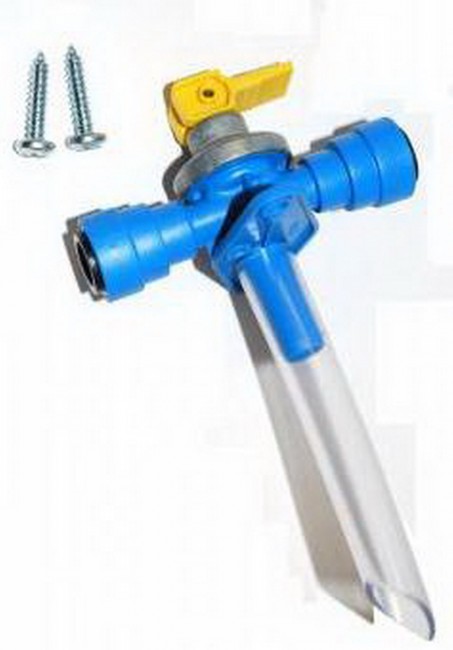

FrostControl Set JG
Zestaw Truma FrostControl TB lub JG
Idealna ochrona przed zamarzaniem
Bezciśnieniowy zawór bezpieczeństwa / spustowy automatycznie opróżnia kocioł w przypadku mrozu. W ten sposób odpływ nie może zamarznąć, a woda jest bezpieczna.
Działanie:
W przypadku nadciśnienia FrostControl otwiera się automatycznie i wychodzi z
nadciśnienie pulsuje na zewnątrz przez kikut spustowy.
FrostControl otwiera się automatycznie, gdy istnieje ryzyko zamarznięcia i pozostawia zawartość wody w kotle przez korek spustowy.
Zawór spustowy można również otworzyć ręcznie.

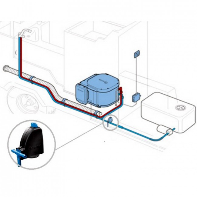

FrostControl Set JG
Plik ściągnięto 17 raz(y) 1,16 MB
Plik ściągnięto 24 raz(y) 332,93 KB
Plik ściągnięto 17 raz(y) 515,83 KB
Plik ściągnięto 44 raz(y) 697,61 KB
Plik ściągnięto 20 raz(y) 493,06 KB
Plik ściągnięto 27 raz(y) 466,43 KB
Plik ściągnięto 19 raz(y) 601,31 KB
Plik ściągnięto 17 raz(y) 757,31 KB
Plik ściągnięto 21 raz(y) 165,52 KB

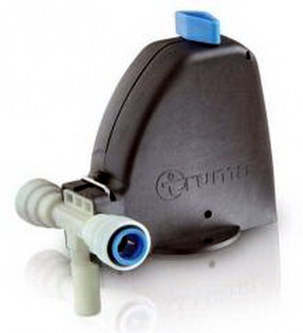

TRUMA FROSTCONTROL ZAWÓR BEZPIECZEŃSTWA SPUSTOWY KLAJA
FrostControl to perfekcyjna ochrona przed mrozem. Bezprądowy zawór bezpieczeństwa/spustowy opróżnia automatycznie bojler w razie niebezpieczeństwa zamarznięcia. Dzięki temu odpływ nie zamarza i instalacja wodna jest chroniona.
Funkcja: Woda w razie nadciśnienia zostaje gwałtownie usunięta przez króciec odpływowy w razie wystąpienia niebezpieczeństwa zamarznięcia (gdy temperatura otoczenia wynosi ok. 3°C). Dopiero gdy temperatura otoczenia osiągnie bezpieczny zakres (ok. 7°C ), zawór bezpieczeństwa/spustowy zamyka się ponownie. Zawór można otworzyć również ręcznie.
Kompatybilny z: bojlerami elektrycznymi, bojlerem B 10/B 14, bojlerem do łodzi B 10/B14.
System montowania węży John Guest System.
art.nr. KL40984
Dostępność:mała ilość
Cena netto:292,68 zł
Cena:360,00 zł
https://sklep.klaja.pl/pl/p/Truma-FrostControl-zawor-bezpieczenstwa-spustowy-Klaja/4717
Plik ściągnięto 18 raz(y) 125,74 KB
Ostatnio zmieniony przez Skorpion 2019-05-02, 19:01, w całości zmieniany 1 raz

FrostControl Set JG
Działanie:
Symbol: RE721808
Producent: Truma
Cena: 685.00 PLN
http://www.go-market.pl/C...ck,products.xml
Plik ściągnięto 14 raz(y) 150 KB
Plik ściągnięto 20 raz(y) 215,65 KB

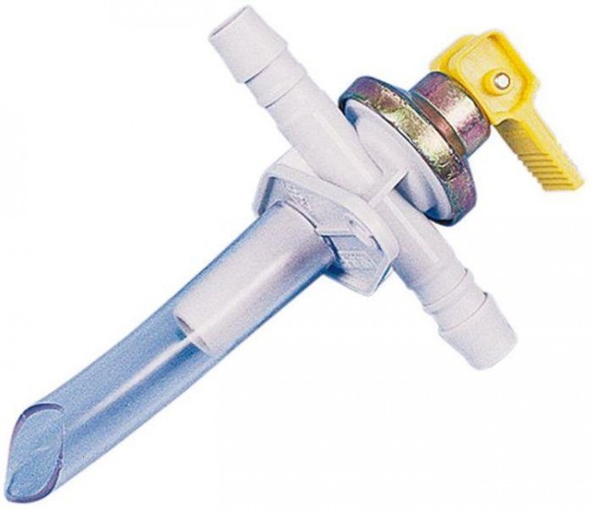

Zawór spustowy do bojlera ABO 2.8 bar Truma
Opis:
Zawór spustowy do bojlera ABO 2.8 bar firmy Truma
Przeznaczony na przewód fi 10 mm
Symbol: RE73063
Producent: Truma
Cena: 155.00 PLN
J.miary: Sztuka
Dostępny: Tak
http://www.go-market.pl/N...,n,products.xml
Plik ściągnięto 25 raz(y) 30,37 KB
