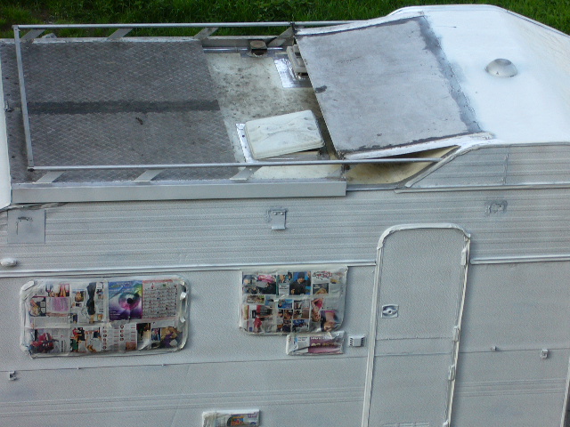

Jest tak na dachu stoi mi woda 10-15l zanim zacznie przelewac sie bokami.Kiedyś za Niemca całość była połączona i szczelna az po sam tył na silikonie.Zrobił sie termos a klapy były nieszczelne więc woda swobodnie wlewała sie i nie mozna było tego naprawić ani rozebrac bo bagażnik siedział na obu klapach.Ogólnie środek jest po naprawie ale ten punkt jest niższy od tyłu i jest tam naturalny spad.Próbowałem to wyregulować stelażem ale obie klapy na niewiele pozwalają,i w sumie jest to samo.Myślę,że w miare czytelnie to przedstawiłem,ma ktoś pomysł jak podnieść tę część dachu i zrobić odpływ na boki.Ma ktoś pomysł?

"zrobić wylewke z betonu samopoziomującego"......... ŻARTOWAŁEM sorry :diabelski_usmiech :diabelski_usmiech
a tak poważnie to czy w tych cechownikach nie można zrobić otworów odpływowych ?? :spoko :spoko

O tym betonie to sam pomyślałem z usmiechem,nie one sa problemem barierą jest listwa narożna przebiegająca na całej długości.( ta gdzie przychodzą wkręty)

a co ta blacha "spojler" ?? potrzebne to to jest ?? ta duża nad oknami ??
Myślę że jak porządnie uszczelnisz okna dachowe i listwy (nie taśmą srebrną do kominów a terrostatem albo sikaflexem) to żadnych odpływów nie trzeba robić a woda sama spłynie podczas jazdy......
