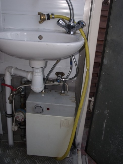

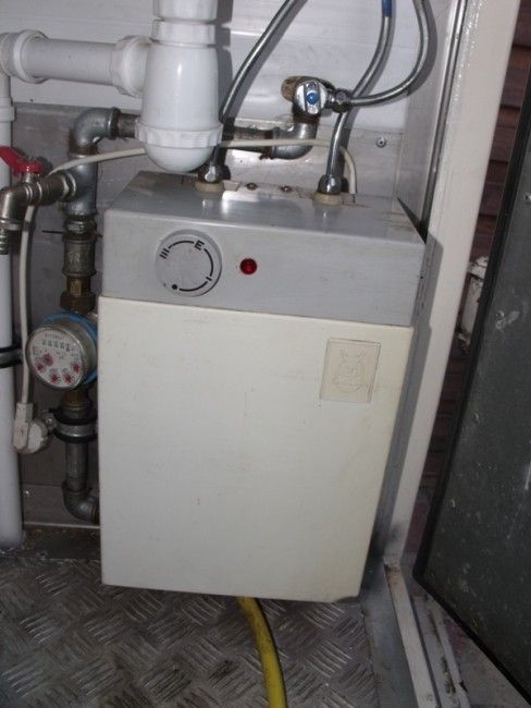

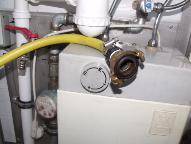

Witam,
Mam kolejny problem, mianowicie chodzi o ciepłą wodę w samochodzie. Mam taką oto instalację widoczną na zdjęciach.
Jest tam taki żółty przewód do wody i tu pytanie: czy da się jakoś pociągnąć wodę z baniaka leżącego na podłodze, tak aby woda ciepła leciała w kranie?
Nie mam pojęcia czy w tym urządzeniu nagrzewającym wodę (na prąd) jest pompa.
Nasuwa się pytanie czy można podłączyć taką zwykłą pompę, jaką montujemy w domach
(np. Pompa obiegowa ) A jeśli można takową zamontować to w którym miejscu ?
1
Plik ściągnięto 37 raz(y) 110,72 KB
2
Plik ściągnięto 48 raz(y) 128,94 KB
3
Plik ściągnięto 38 raz(y) 120,92 KB

Jest to urządzenie do podpięcia się do wodociągu czyli żrodła wody zewnetrznej będącej pod ciśnieniem jest to zainstalowana zwykła domowa nagrzewnica wody

Terma wygląda na ciśnieniową. Można zastosować rozwiąznia typowe z kampera.
Więc powinieneś mieć zbiornik wody np. 50-100l. Pomppe cisnieiową i ew. zbiornik wyrównujący cisnienie. Powinno byc wtedy dobrze.
zbiornik http://www.go-market.pl/F...wo,products.xml
pompa http://www.go-market.pl/F...wo,products.xml
powino razem zadziałać.
A jak masz tam 230V to zwykły mały hydrofor wystarczy
