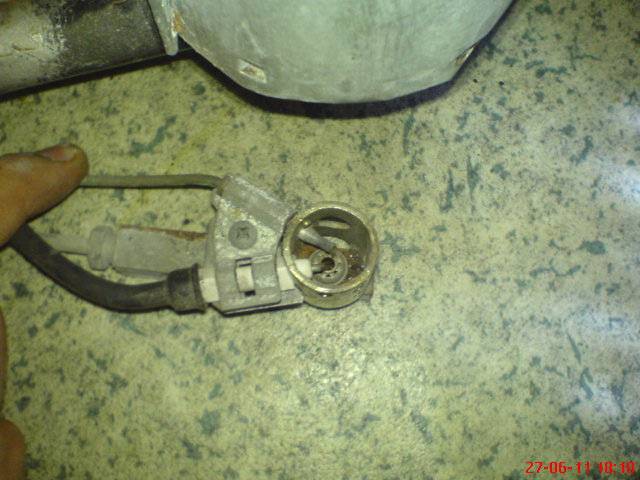

Wysłany: 2011-06-28, 11:26   Iskrownik w lodówce
Witam!
Elektryczny iskrownik w mojej lodówce cały czas daje iskry i strzela, mimo że palnik pali się na dobre, płomień jest stabilny i wysoki. A według instrukcji powinny on się wyłączyć i zapalać się dopiero kiedy ogień znika. Nie wiem czy problem jest z natury elektronicznej czy mechanicznej. Cały czas nie mam pewności że palnik pali i muszę sprawdzić czy ciepło nie wychodzi z komina.
Może ktoś z was już miał taki problem i wie jak go rozwiązywać? Wiem że Rockers miał taki przypadek ale nie napisał czy już naprawiał.
Z góry dziękuję za rady i pomocy!
Pozdrawiam!

Ten iskrownik u mnie strzela cały czas, niezależnie jak ustawiam płomień na duży czy mały. Ale lodówka na gazie chłodzi dobrze. Według mnie on musi działać podobnie jak termopar czyli jak nagrzany odłączy od prądu. Rozbierałem cały zespół, czyściłem i nic, chyba trzeba zamienić ten elektroniczny iskrownik.

Termopara wg mnie działa bo normalnie pali jak ustawiam i naciskam pokrętło gazu. Potem utrzyma płomień. Także prawidłowo odcina gaz jak palnik nie pali.
Myślę że termopara działa oddzielnie od iskrownika bo między nimi nie ma żadnego połączenia. Chyba że u ciebie iskry daje do termopary. Ale nawet w takim przypadku napięcia tejże nagrzanej przez płomień nie będzie takie duże by wyrównać do napięcia 12v z iskrownika.
Może masz zdjęcia jak ustawiłeś prawidłowo te przewody przy palniku? Porównywałbym do moich.
U mnie tak mam ustawione te przewody:

huruouto napisał/a:
Może masz zdjęcia
Rozbierałem w zeszłym tygodniu i niestety zdjęć nie zrobiłem ale ustawienia masz podobne z tym że elektrodę iskrownika mam w górę.

Spróbuj "wyregulować" położenie iskrownika względem palnika - przesuń go bliżej środka płomienia, powinno pomóc.

Do Rockersa: Myślę że kabel tu nie ma dużo do powiedzenia. Prędzej to ta biała końcówka z ceramiki. Występuje w sprzedaży na Ebay za koło 10 Euro. Razem z kabelkiem kosztuje już 27 euro.
Do Studenta: Jak u ciebie masz końcówkę elektrody skierowaną do góry to on daje iskry do termopary? Spróbowałem już bardzo wiele położeń tej końcówki. I do góry tak jak u ciebie. Wtedy faktycznie daje iskry do termopary ale się boję że szybciej zepsuje ją więc skieruję iskry w dół. Iskry i tak cały czas nie ustąpiły .
Ale jak sądzi Samen, myślę że jak daję elektrodę bliżej środek płomienia to ona lepiej będzie nagrzana i wtedy ta biała ceramiczna część odcina prąd i nie będzie iskry. Tylko wtedy więcej zasłania płomień. Tak czy siak będę próbował jeszcze raz bo chcę poznać dokładną przyczynę.

Tu jest problem że nie wiem co odcina prąd do tej elektrody. Może sama elektroda jak będzie nagrzana. Może coś w pudełeczku iskrownika. W kuchence gazowej to elektrody dają iskry tylko kiedy naciskamy pokrętła. A tutaj ma przestać samoczynnie kiedy jest płomień.

Panowie pozwolę sobie naprostorać wasze domysły.
Termopara jest w pewnym sensie niezależna od iskrownika. To fragment układu zabezpieczenia który powoduje odcięcie dopływu gazu kiedy palnik gaśnie. Inaczej mówiąc - jest to zabezpieczenie przeciwwypływowe gazu które znacie z domowych kuchenek gazowych. Termopara powinna być osadzona blisko płomienia.
To co nazywacie iskrownikiem to tylko elektroda - kawał druta osadzony w ceramicznym izolatorze. Tenże ma tylko i wyłacznie rolę mocowania - izolacji. Niczego nie odcina. Iskrownik powinien być ustawiony blisko palnika (a palnik jest masą elektryczną dla całęgo ukłądu) tak by iskra łapała górną część palnika. Ceramiczny izolator - dlatego że to bardzo dobry izolator i na dodatek bardzo wytrzymały na temperatury :) .
NAtomiast właściwy iskrownikt to elektronika bądź piezoelektryka zaszyta gdzieś indziej - w przycisku lub płytce sterującej.
huruouto - jeśli wg ciebie termopara działa normalnie to być może rozregulowała się elektronika która sprawdza napięcie termopary i odcina układ generujący zasilanie na iskrownik. ALe bardziej bym stawiał na zużycie - wypalenie się termopary. Podgrzana generuje zbyt niski potencjał - wystarczający na wysterowanie zabezpieczenia ale zbyt mały dla komparatora na płytce sterującej który ma zdecydować o odcięciu iskrownika. Przybliżenie jej do płomienia może pomóc ale na poważnie raczej pomyśłałbym o jej wymianie.
Rockers, huruouto jeśłi macie multimetry - woltomierze, zmierzcie oboje napięcie na końcach przewodów termopary kiedy ona jest w płomieniu - i porównajcie wyniki.

Maszakow - Problem w tym że nie widzę żadnego fizycznego połączenia (bezpośrednio czy pośrednio) między zespołem gazu a iskrownikiem. Chyba że właśnie nim jest iskra jeśli elektroda jest skierowana do termopary.
Tutaj albo cały iskrownik (pudełka) jest zepsuty lub źle ustawiona elektroda nienagrzana dostatecznie i elektronika w pudełku nie odcina prądu (jeśli działa na podobnej zasadzie jak termopara).

Maszakow moim zdaniem ma rację. Problemu nie należy szukać w iskrowniku - odpowiada on za zapalenie gazu a przecież to robi.
Jeśli termopara działa prawidłowo, to zawór odcinający jest otwarty i płomień normalnie pali się. Aby automatyczny układ iskrownika przestał podawać napięcie (powodował iskrę), sygnał z termopary powinien dać "sygnał elektroniczny" na zablokowanie wzbudzenia iskry.
Moim zdaniem albo układ elektroniczny iskrownika nie dostaje tego sygnału (jakieś uszkodzenie na drodze od termopary), albo sygnał ten jest zbyt słaby.
Sprawdziłbym czy do elektroniki iskrownika dochodzi jakiś sygnał i miałbym odpowiedź na pytanie co jest tego powodem. :-/

huruouto napisał/a:
I nie znajdziesz bo go nie ma.
Termopara służy tylko do podtrzymania zaworu gazu w pozycji otwartej gdy jest płomień, natomiast sygnał obecności płomienia dla elektroniki iskrownika pochodzi z czujnika jonizacji.
