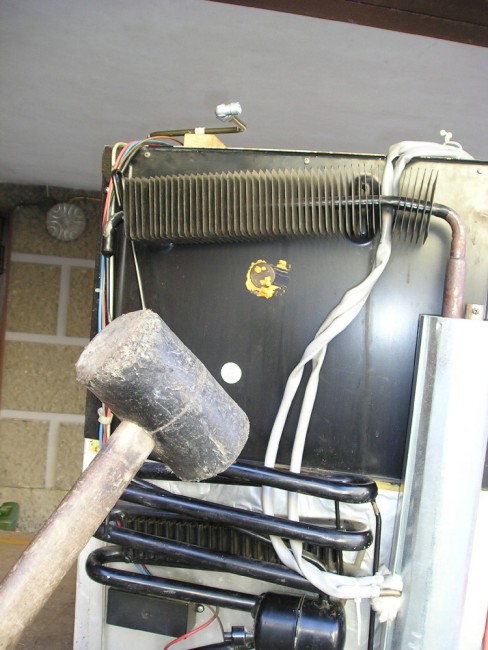

Ducaciacku - podejdż do tego trochę z humorem :bigok i przeczytaj moją / naszą / historyjkę.
Po tylu latach wspólnych przygód i wojaży, moja „kamperowa koleżanka”, zaniemogła i "padła" :shock: ; . Zrobiło mi się z tego powodu, niezmiernie przykro :-/ . Zawsze miałem ją pod ręką, zawsze mogłem na nią liczyć. Cicha, gotowa, niewymagająca 8-) . Kiedy tylko miałem ochotę służyła mi bez zmrużenia oka. Wkładając rączkę w znane miejsce, zawsze odnalazłem swoje ulubione przyzwyczajenie. Już wcześniej miała jakieś „uderzenia temperatur", duszności i omdlenia ale myślałem, że to chwilowe i wkrótce przejdzie. Aż przyszedł ten dzień w którym przestała spełniać swą role i całkiem zamilkła. I nie to, żeby zrobiła się zimna, przeciwnie…rozgrzała się i to tak, że wszystko co w niej złożyłem, zaczęło się psuć !
Zmartwiłem się na dobre. Co tu począć ? Kumple z CT mówią do mnie …Endi nie pękaj co się martwisz… nie ona pierwsza i nie ostatnia
Poradzili mi, że taką wiekową, doświadczoną „lalę”, która ma już swoje latka – a tobie na niej b a r d z o :szeroki_usmiech zależy, to można jeszcze reanimować ale trzeba …krótko bez pardonu …za „włosy” i o ścianę …
Myślę sobie …taki brutal to nie jestem ale co mam do stracenia, używanej przecież nie wezmę a młoda…droga !!!… oj droga !!! :gwm
Zacząłem od wyciągania z pod blatu „koleżanki za uszy”. Na początku trochę się opierała ale wreszcie po tylu latach udało mi się i pierwszy raz zobaczyłem :ok co takiego ciekawego ma z tyłu. Nie od razu jednak dała się wyprowadzić na zewnątrz przez główne drzwi bo za szeroka była - w „talii” ;) .
Musiałem dodatkowo zdjąć z niej parę rzeczy. Następnie założyłem nelsona i przez drzwi dla służby tzn. od strony kierowcy, wytarmosiłem moją lalunię na zewnątrz. Postawiłem ją sobie trochę na wysokości na stole i zacząłem „reanimację”. Tak jak Koledzy mi poradzili, pukam, stukam, obracam do góry nogami. Szarpię w lewo, szarpię prawo. Po jakimś czasie podłączam fazę i …schłodziła się i to nawet dobrze ale za dwie, trzy godziny znów się rozgrzewa. No to ja swoje, pukam… i tak wkoło Macieju. Mówię Wam…twarda sztuka, ćwiczyłem ją przez dwa dni a ona swoje :roll: .

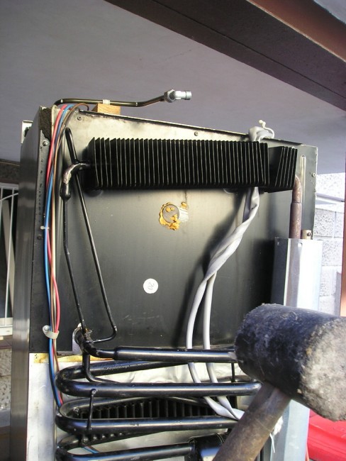

Na trzeci dzień już miałem jej powyżej uszu i powoli traciłem nadzieję :( . Ale jeszcze raz chciałem dać jej szansę i wziąłem największy, gumowy młotek. Wóz albo przewóz albo będzie mi służyć albo potraktuję jak szmatę, buty wytrę i wyrzucę na zbity pysk :evil: .
Zacząłem walić po „nerach”, rurach i we wszystko co wystawało, prawie na oślep, ile wlezie. Waliłem z przerwami kilka razy i już się bałem, że jakiś organ nie wytrzyma i pęknie i dojdzie do wycieku jakiego trującego…ale na szczęście nie doszło.
Taką poobijaną pozostawiłem na dworze i na głowie, przez kolejną noc. Ale nie było mi jej szkoda. Co za niewdzięczność, przecież dbałem o nią . Przez tyle lat pielęgnowałem, starałem się aby zawsze była pełna, no i cały rok na okrągło też nie używałem. :szeroki_usmiech

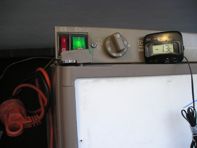

Z rana ponownie ją pod fazę i czekam. Temperatura po 1,5 godz. zeszła…łałłł… do –1,3 , termik się wyłączył i podeszła na plusie do 1,5. Obserwuję ją cały dzień i wiecie co ?? Zachowuje się już całkiem przyzwoicie. Chyba zrozumiała, że ze mną to nie przelewki i jak nie zaskoczy to skończy na jakimś marnym shrocie. Kiedy minęło kolejne 48 godz. to humor znacznie mi się poprawił :) a że w końcu nie jestem z natury taki zły i miękkie serce mam – zacząłem uśmiechać się już do niej :wyszczerzony: i tak sobie myślę, że jak wytrzyma jeszcze jedną dobę to wybaczę jej tę chwilowa „zdradę” i przyjmę z powrotem pod dach… tak będzie najtaniej :diabelski_usmiech .
Minęło już kilka miesięcy od tego incydentu i kryzys między nami dawno się skończył. Moja lalunia wróciła na dobre. Wybaczyłem jej już wszystko gdyż zachowuje się już całkiem normalnie. Kiedy sięgam do niej po swoje ulubione przyzwyczajenia to jest przyjemnie chłodna i jak zwykle – mało wymagająca. :ok
Ty moja :bukiet: lodówko kochana.

Poniżej dowód na to, że mam w czym ;) .
Plik ściągnięto 143 raz(y) 216,25 KB
Plik ściągnięto 153 raz(y) 219,41 KB
Plik ściągnięto 141 raz(y) 81,35 KB
