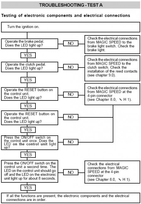

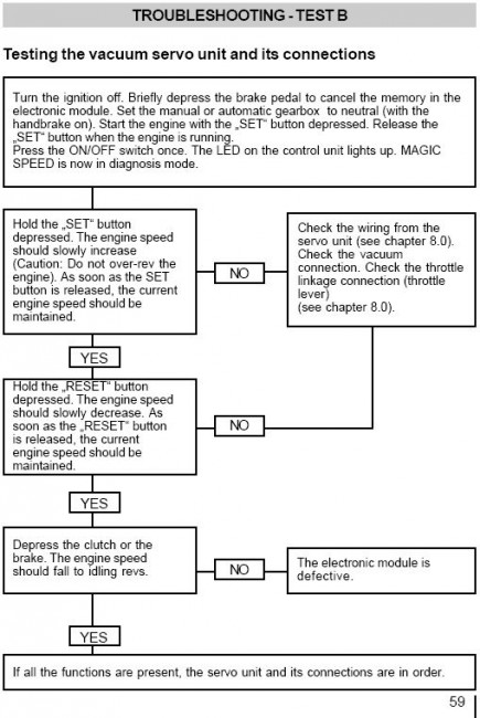

Dziś jeszcze wykonałem testy urządzenia, które można zrobić na postoju:
U mnie w pierwszym teście LED palił się cały czas. Przyczyną była za duża odległość magnesu od czujnika sprzęgła. Po skorygowaniu położenia magnesu już wszystkie testy przeszły. Silnik jest sterowany urządzeniem. Nie miałem okazjio sprawdzić w ruchu. Prześledziłem gdzie idzie kabel do czujnika prędkości. Niestety czujnik zamontowany jest na prawej półosi w niewidocznym miejscu. Bez ustawienia samochodu na kanale go nie sprawdzę. Ale może tempomat już działa? Zobaczymy.
test1.JPG Test czujników i panela sterującego. Dioda o której mowa to czerwona diodka na module elektroniki. Po włączeniu stacyjki powinna zgasnąć i zapalać się gdy naciśniemy sprzęgło, hamulec i którykolwiek z przycisków na panelu sterującym. |

test2.JPG Test sterowania gazem. Ustaw bieg na luz, włącz hamulec ręczny, naciśnij na chwilę hamulec. Naciskając przycisk SET uruchom silnik. Po kilkunastu sekundach pracy silnika nciśnij na chwilę ON/OFF na panelu sterującym. Diodka na panelu zapali się. Teraz Noc |
| Plik ściągnięto 104 raz(y) 91,1 KB |
