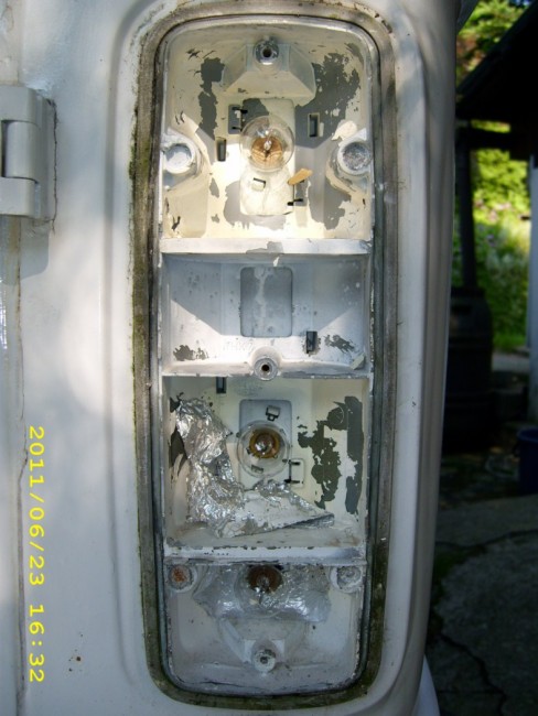

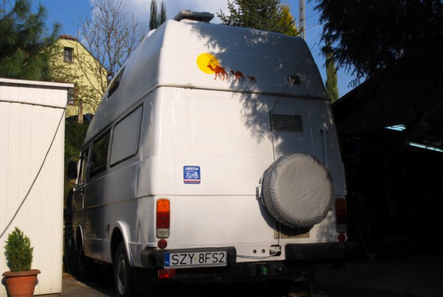

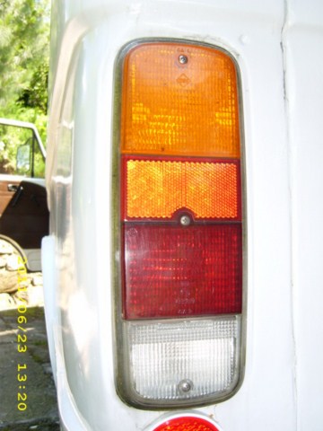

Chciałbym przeczyścić styki, sprawdzić masę, sprawdzić i przeczyścić połączenie kabli do lampy. Wydaje się to proste, ale takie nie jest. Nie mam pojęcia jak wyjąć tylną lampę!.
Z zewnątrz wydaje się to niemożliwe, chyba że czegoś nie wiem i dlatego proszę o poradę. Od środka to już całkiem nie możliwe ponieważ mój kamper nie ma tylnych drzwi. W samym tyle po jednej stronie jest łazienka, to żeby ją rozmontować musiałbym rozebrać dosłownie wszystko łącznie z szafkami. Łazienka to kabina w całości z jednego plastiku. Po drugiej stronie jest bojler na ciepłą wodę, który też musiałby być w całości wymontowany. Nie chce mi się wierzyć żeby Niemcy coś takiego wymyślili.
Proszę o pomoc.
W załączeniu fotki.

Zdjęcie troszkę mało dokładne, ale z tego co dostrzegłem, prawdopodobnie odbłyśnik jest mocowany na takie zatrzaski (Na fotce masz strzałeczki, gdzie) - musisz włożyć płaski wkrętak i odgiąć ostrożnie plastikową zapadkę, jednocześnie odchylając cały odbłyśnik. Powinno zadziałać :bigok

Też tak myślałem, te zatrzaski trzymają tą pionową listwę z żarówkami. Gdybym to odgiął to wpadła by do środka.
Ale dziękuję za poradę.

W tym modelu LT lampy tylne mocowane są na 4 śruby od środka. Łby śrub zatopione są w lampie. Są w tym miejscu. 4 srubki trzeba odkrcić od środka. Czeka Cię rozbiorka. Jutro zrobię foto w moim LTeku. Tylko że ja mam drzwi i mam dostęp.

Taka jest konstrukcja i mocowanie lampy. Ja tego nie wymyśliłem. W normalnym modelu jest dość dobry dostęp. Klucz nasadowy 8 i piętnaście sekund roboty od wnętrza auta. Kostka z kablami podpinana jest też od środka i listwa ze scieżkami też :evil:
Musisz albo dostać się od wnętrza auta albo kup całe używane lampy na szrocie lub allegro i przerobić je a potem rozwalić te w aucie. Ja bym nie ryzykował inaczej. Zresztą jutro poszukam stare lampy i obejrzę dokładnie może da się jakoś mniej inwazyjnie.

Zdjęcie nie jest zbyt duże ale te śruby nie wyglądają na zatopione w plastiku. Nacięcia pod wkrętak mają ... może jednak da się je wykręcić ?
jeśli jednak jest tak jak mówi airgaston to przeróbka na coś normalnego jest możliwa.
najprostsza to przejść na blachowkręty :) ja jednak preferuję nitowkręty osadzone w blasze.
problem jest z narzędziem bo trzeba je mieć lub pożyczyć ale na blachę to jest jedna z lepszych terchnik mocowania.
Najpierw jednak trzeba wykręcić lampę.

Na lampach odczytałem napis HELLA THK7
wymiary klosza 320 x 120 mm
