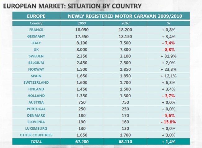

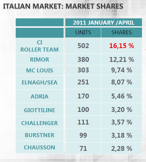

Hymer i Dethleffs popularne są ale w Niemczech. No i w konsekwencji w Polsce dokąd trafiają pojazdy z Niemiec. Do tego nakłada się obiegowa opinia że wszystko co niemieckie jest najlepsze. Ciekawe jest jednak że Niemcy produkują niemieckie campery na nie niemieckich podwoziach.
Jako ciekawostka poniżej ilości camperów sprzedane w różnych krajach Europy i podział na marki na rynku włoskim.
Plik ściągnięto 7276 raz(y) 137,82 KB
Plik ściągnięto 149 raz(y) 234,39 KB

kaimar, widzę w statystyce RIOMOR na drugim miejscu :yay:
