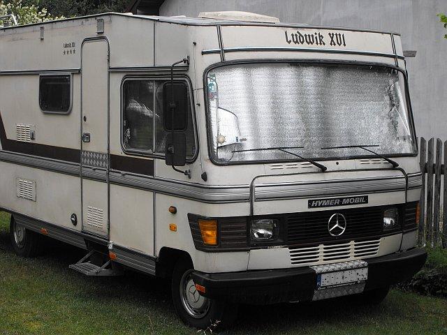

Dlatego ja zamieniłem stary na jeszcze starszy. Prosty, zero elektroniki. Milion kilometrów do remontu, serwis do tej pory na najwyższym poziomie. Jeździ powoli ale do przodu zresztą na wakacjach się nie spieszę :szeroki_usmiech . 33lata jeździ i pojeździ jeszcze dłuuuuugoooooo. Nawet szkielet nadwozia nie zbutwiał- bo jest stalowy :haha: Naprawisz go (nie daj boże) nawet w głuchej afryce.
Plik ściągnięto 15310 raz(y) 75,34 KB

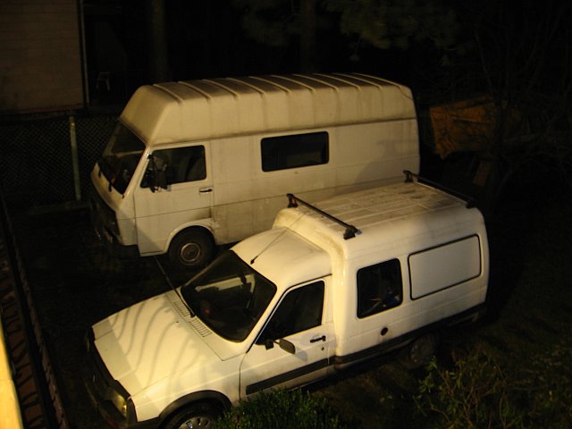

Zdecydowanie zgadzam się z "airgaston" im starszy tym prostszy. Co kto lubi i co się komu podoba. Ja mam jak widać w awatarze fiata ducato 1,9 TD i moje auto z poprzednią zalogą odwiedzilo Bajkal w 2005 roku .(www.Bajkal.pl) Dzisiaj chwala Bogu 2011r i mój staruszek (PSEUDO: BABUNIA) jeżdzi do dzisiaj , a parę km nim zrobilem. Aha, i co bardzo istotne w obciążeniu i z dwoma osobami na pokladzie pali 6,5-7,0 l diesla na 100km. Wybór należy do Ciebie i poszukal coś z lat '90-tych bez zbędnej elektroniki . Powodzenia !! :spoko
Moje rodzinne miasto w którym się .... gubię ..czasami!
6,8 l/km, 70-80 km/h.

Mój Hymer ma 216cm szerokości 650cm długości i waży pusty 2500kg a DMC3200kg. Mam więc całkiem pokaźny zapas ładunku.MB kaczka blaszanka jest weższa. Najszerszy jest VW LT 1generacji 205cm. Mam też takiego w najwyzszej (185cm w srodku) i najdłuższej wersji za to z najmocniejszym silnikiem 6 cylindrowym 2.4TD (ok 105KM). Za to nie ma zbyt wiele elektroniki. Ale on jest mały. Paka ma ok3,5m długości. Waży 2T i ma 1100kg ładowności.
Mnie w ducato dobijało codzienne rozkładanie siedzeń i zamienianie w sypialnie. W Ludwiku mam stałą sypialnie z tyłu co przy moich dzieciach jest priorytetowe. Córka (17L) lubi spać a synek (2L) ucina sobie dzienne drzemki.
Poza tym ilość rzeczy potrzebnych przy małym dziecku wymusiła odpowiednie gabaryty. 5,5m ducato to za mało, poza tym rozmiar kabiny :gwm :gwm :gwm Jestem dośc duży i obszerny i było mi zwyczajnie ciasno. Jak widzisz każdy ma swoje priorytety. Jednemu przeszkadza to czy tamto a dla drugiego jest to zaleta. Jedni lubia się umazać w smarze i pojechać dalej a inni wolą wyjąć kartę kredytowa i zapalić cygaro.
Jak mawia moja córa " ja Ci radzę rób jak uważasz" :ok
