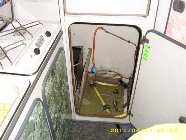

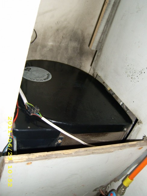

Wysłany: 2011-07-27, 21:31
Woda chyba jest (tak myślę) bo jak odkręcę kran z ciepłą to jest obieg. Podobno bojler ma jakiś zawór z boku do spuszczania wody na zimę. Jak do tej pory to go nie znalazłem. Patrzenie u mnie polega na świeceniu latarką i oglądanie przez lusterko. Po włączeniu bojlera po chwili za każdym razem zapala się czerwona dioda.
Plik ściągnięto 59 raz(y) 126,75 KB
Plik ściągnięto 60 raz(y) 247,52 KB
