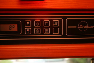

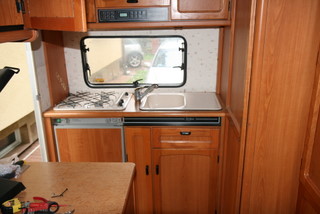

Witam
Mam prośbę do posiadaczy podobnego kamperka o wyjaśnienie ,co oznacza ikona na wyświetlaczu energobloku zarys zabudowy z rozwiniętom markizą (napewno temperatura) i gdzie znajduje się czujnik od tej ikony?
P.S.
Burstner 590 z wyjściem z tyłu i wyświetlaczem nad zlewem.
Plik ściągnięto 2375 raz(y) 35,86 KB

dziwaczek, wedle życzenia załączam zdjęcie może nie najlepsze ale na szybko tylko to!
Chodzi o ostatnią ikonę i na wyświetlaczu temp. 8 stopni przy temperaturze na zewnątrz w momencie robienia fotki powyżej 24
Plik ściągnięto 2322 raz(y) 32,45 KB

Mam ten sam wyświetlacz i również czujnik temperatury szwankuje.

To nowszy panel u mnie nie ma wyświetlacza więc nie pomogę ale to chyba temp. na zewnątrz tak wnioskuję z Waszego opisu. :spoko

No właściwie wiem że to temperatura ,dlatego musi być jakiś czujnik na zewnątrz !.Ale gdzie go szukać!

u mnie jest pod podłogą na zewnątrz przy tylnym prawym nadkolu(z przodu nadkola), lecz ja mam wejście z boku, przewód biegnie przez szafkę pod zlewem i kawałek po podłodze i przechodzi przez podłogę na zewnątrz

w starym kamperze miałem czujnik z tyłu taki pogrubiony element przyczepiony wkrętem
no i nie działał - dalem sobie spokój i kupiłem dodatkowy termometr
