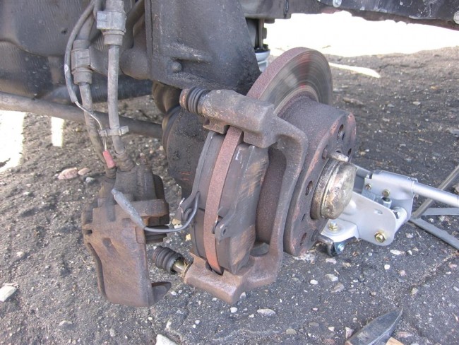

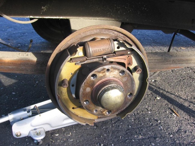

Jakoś wcześniej nie miałem czasu zajrzeć do hamulców. w połowie września kamper jeszcze aktywnie jeździł. Teraz przyszedł czas jak to w 20-latku bywa wymienić część podłogi pod zbiornikiem wody /który przeniosę pod podłogę/ bojlerem i na wejściu - przez wyrwany stopień.
środek rozebrany, auto stoi, przyszedł czas na hamulce.
Przednie zaciski faktycznie są pływające, jednak sworznie mocujące /pływające/ nie były zapieczone, klocki są grube, wycieków z zacisków nie ma.
Tylne cylinderki też mam suche, szczęki mają przejechane około 4tys km, równo dotarte do bębnów. Szczęki posiadają możliwość regulacji poprzez przekręcenie zapadki/ śruby regulacyjnej, jednak jest to mechanizm automatyczny w połączeniu z ręcznym hamulcem. Jeśli skok linki hamulca ręcznego jest za duży następuje samoczynne podczas zaciągania ręcznego wykręcenie śruby regulacyjnej. Nie potrzeba szczęk regulować. Trochę jednak je podkręciłem, sprawdziłem czy bębny się nie blokują, złożyłem wszystko.
Autem teraz nie mogę jechać, sprawdzę w późniejszym terminie jak hamulce. Jednak wydaje mi się że będą bez zmian - czytaj miękki pedał. Pozostaje chyba tylko pompa lub serwo ?
Może pompa jest założona od innego modelu i za "mało płynu pompuje ? " - cały układ suchy, nie ma wycieków.

:spoko sprawdż przewody gumowe,czy nie puchną, zacisk hamulca się nie odchyla przy naciśnięciu pedału :spoko

Wysłany: 2011-09-29, 18:31
Gdyby przepuszczała pompa,to max naciśnięty pedał wjeżdzałby powoli do podłogi.
Podpompuj pedałem hamulca kilka razy na wyłączonej stacyjce i trzymaj- potem włącz silnik-jak pedał wejdzie trochę niżej to serwo działa.
(Jeżeli nie mam sklerozy :-/ )
Gumowe przewody faktycznie mogą puchnąć-do wymiany.

Wysłany: 2011-11-26, 18:12
Tak jak zasugerowało kilku kolegów z forum, wymieniłem wszystkie przewody gumowe / po 2 na przednie zaciski i jeden z tyłu/. Dwa z pięciu były w kiepskim stanie, widoczne pęknięcie gumy.
Za dużo nie jeździłem teraz kamperem, ale "twardość" pedału się poprawiła, dokładnie zaczyna wcześniej hamować, nie wpada tak głęboko w podłogę.
Hamulec nie zaczyna działać tak szybko jak w Berlingo, Kangurze, ale po wymianie przewodów jest zdecydowanie lepiej.
Dziękuje Wszystkim za pomoc.
