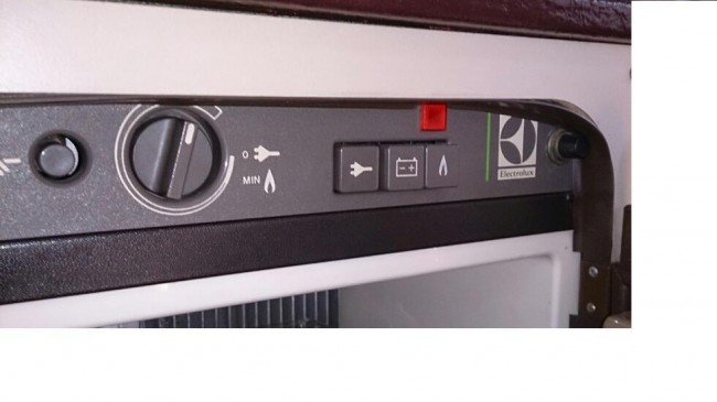

Tabliczka jest gdzieś w środku, tak mi mówił brat poprzedni właściciel, który też miał z nią kłopoty. Temperaturę ustawia się innym pokrętłem podobnie jak w domowych lodówkach.
Popołudniu załączę fote panela i tych przełączników, ok.
anaconda
Twój sprzęt: VOLKSWAGEN JOKER
Nazwa załogi: ZIELONKA
Dołączyła: 17 Cze 2014
Skąd: Świnoujście
Wysłany: 2014-07-04, 13:53
Jak widać to z lewej wciskasz i wtedy już nie obrócisz bo się schowa a z prawej daje iskrę.
Na zdjęciu jest wciśnięty przełącznik na prąd nie myśl, że tak odpalałam na gaz :)

Skwarek
Twój sprzęt: Trigano Carioca
Nazwa załogi: Ania i Michał
Dołączył: 29 Mar 2011
Piwa: 380/163
Skąd: Świebodzice
Wysłany: 2014-07-05, 15:51
Rzeczywiście wygląda na to, że wszystko z zewnątrz jest OK i Twoje próby "zapalenia" lodówki wykonujesz prawidłowo. Do chwili zobaczenia zdjęcia miałem wątpliwości. Bezserwisowo nic więcej jednak nie da się nic zrobić. :( Powodzenia.
