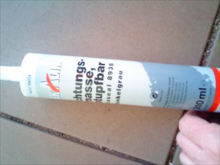

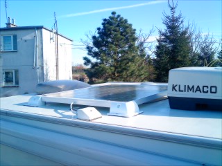

też się pochwale
zestaw solarny kupiłem w www.modernhome.pl, 100w
polecam firme
mają fajne mocowanie solara i osłonkę prześcia kabla w dachu - takie dziwne tworzywo wierciłem jak mi pasowało i przykręcałem na wkręty z nierdzewki, dodatkowo kleiłem tym na foto
sikaflexa nie polecam - kleiłem przy poprzednich kamperach i jakoś nie trzymał,
ten klej co jest na fotce to trzyma konkretnie i jest jakby bardziej elastyczny
duni ma też fajne taśmy takie dwustronne ale typowo do kempingu, można kleić i odklejać itd aż się nie zabrudzi
