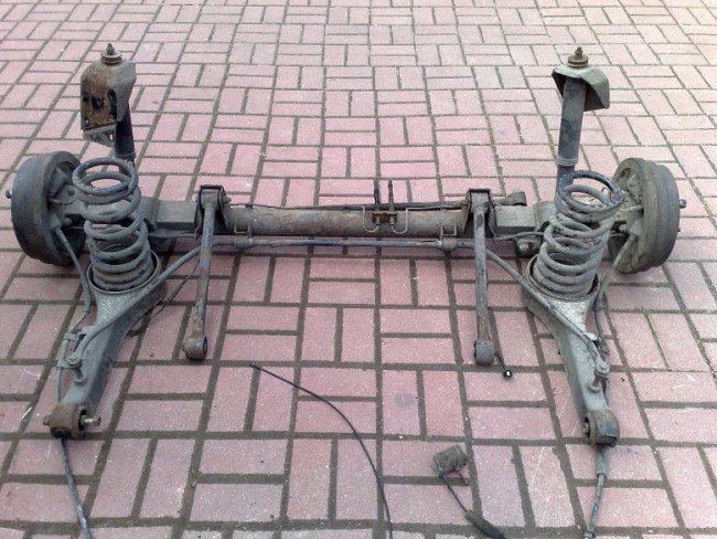

Mam pytanie do osób które zainstalowały poduchy:
czy ciśnieniem poduch można regulować bujanie samochodu..?
Problem dotyczy akurat nie kamperka, ale holownika przyczepy. Auto Kia Carnival, VAN. Autko jest miło miękkie, ale dzieciaki z tyłu zaczynają mieć mdłości od tej zbytniej miękkości (trzeci rząd siedzeń bezpośrednio nad osią).
W poprzednim aucie (Daewoo Nubira kombi) też miały objawy choroby lokomocyjnej, ale po wymianie sprężyn na wzmacniane (kilen) i amortyzatorów na gazowe [KYB ExcelG] choroba lokomocyjna zniknęła. Auto rzeczywiście utwardziło się bardzo (w porównaniu do Kii-kanapy to Nubira jest teraz wozem drabiniastym :) )
W pierwszej chwili chciałem z Kią zrobić to samo co z Nubirą (sprężyny + amorki) ale okazało się, że nie ma sprężyn wzmacnianych. Więc pomyślałem o amorkach plus ew. poduchy (albo włożone do środka sprężyn albo - i to chyba lepsze rozwiązanie zamiast odbojów).
No ale może same poduchy wystarczyłyby do wytłumienia nadmiernego bujania..? Możecie podrzucić własne obserwacje i sugestie..? Będę bardzo wdzięczny :bukiet:
Dodam, że jak poskaczę sobie po haku, to wydaje się, że amortyzatory tłumią OK, natomiast już na progu zwalniającym jak autko podskoczy, to jest jeszcze jedno wahnięcie (o jedno za dużo ;) ). Zawieszenie Kii to belka na dwóch wahaczach wzdłużnych, dwa wahacze górne i drążek panharda. Jeśli czyta to ktoś kto ma pojęcie po co są, czemu służą te dwa górne wahacze i drążek panharda, to też wielka prośba o wyjaśnienie co daje na + taka komplikacja w stosunku do zwykłej sztywne belki.
W załączniku jeszcze zdjęcie belki
Kia Carnival 1999-2006 zawieszenie tylne
