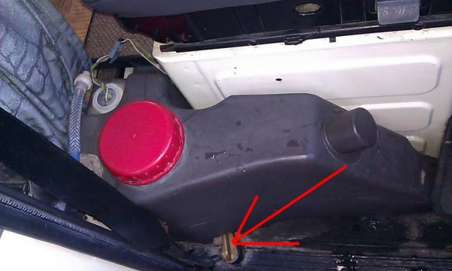

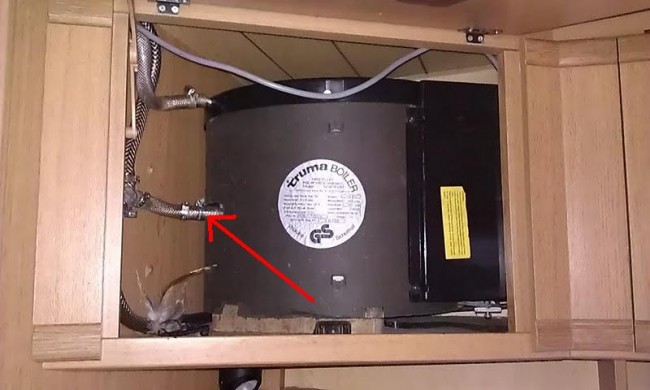

Witam,
potrzebuję porady starszej braci. Zgodnie z info na CT przeszukałam całego kampera i nie mam ani wajchy, ani klapki, ani dźwigni. To znaczy może i mam, ale nie wiem gdzie.
Mam za to przymrozki i wizje potrzaskanych przewodów i z trudem naprawionej termy na wiosnę.
Stąd pytania i obrazki pomocnicze, może znacie taki sprzęt.
- jak do zera spuścić wodę ze zbiornika
- jak wypompować ją z przewodów
- jak zlać do zera z termy
- czy to wystarczy, żeby zabezpieczyć na zimę
Z kibelka zlałam, to było łatwe...
Rurką próbowałam odciągać, ale ta metoda mnie nie przekonuje.
Kamper taki, Dethleffs na Ducatynce z 1991. O tutaj jest .
Zdjęcia poglądowe okolic zbiornika i termy tutaj. Jest tu kilka zaworów, które zapewne na zimę należy zamknąć/otworzyć, ale nie mam pomysłu jak.
Poratujecie?

zdjecie 3 z 5 przedstawia droselklapke od spustu wody. do góry ją czyli na sztorc :mrgreen: i powinno zleciec z bojlera i przewodow. dodatkowo trzeba by dmuchnąc wiaterkiem w kran by wypchnąc wszystko :lol: :lol:

donald napisał/a:
Te żółte znaczy w pion?
Oks.
A jak wypędzić ze zbiornika złogi? Bo wsadziłam tam łapę i stoi woda na dnie...

U mnie tu się spuszcza wodę
Natomiast z termy spuszczam wężykiem.
Plik ściągnięto 215 raz(y) 48,72 KB
Plik ściągnięto 445 raz(y) 46,11 KB

Dokładnie zdjęcie nr 3 pokazuje zawór do spuszczania wody podejrzewam ,że jest on w najniższym miejscu i woda z boilera też spłynie,ale zawsze dobrze jest dmuchnąć powietrzem z kompresorka(takiego nawet za 40zł) i wydmuchać resztki wody z przewodów Można też napompować balon i przystawiając do otwartego kranu wydmuchać resztki wody.Koniecznie zostawić otwarty kran ze zbiornika wody szarej. :spoko
