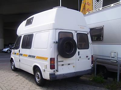

Nabyłem drugiego kampera z myślą o samotnych wypadach. Zależało mi na względnym komforcie w stosunkowo małej obudowie i na dodatek w przystępnej cenie. Z założenia wiedziałem że auto 'lalą' nie będzie ale ma od razu być mobilne. Ponieważ od stycznia będę dysponował większą ilością czasu będę usprawniał go na bieżąco. Po trzech miesiącach poszukiwań w kraju i za granicą kupiłem Forda Rhodos '94 2,5D. Tak naprawdę mam więcej niż się spodziewałem. Cieszy toaleta w takim małym aucie, a i markiza nieraz się przyda że o ogrzewaniu nie wspomnę. Dziś pojazd został zarejestrowany więc jutro go "przewietrzę".
Tak wyglądał przed zakupem.

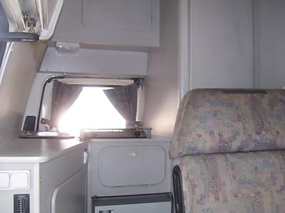

W środku.
Plik ściągnięto 7114 raz(y) 18,34 KB

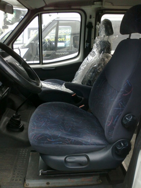

Wkurzyłem się na ten kurz. Fotele od razu wyleciały z mojego prawie już ulubionego samochodu i będą służyć koledze na działce. Ja udałem się do najbliższego punktu demontażu lekko nadwątlonych pojazdów i za całe 200 pln nabyłem dwa obracane fotele z Forda Galaxy. Miałem odrobinę nadziei że to dwa Fordy i może szyny do foteli będą pasowały. To był błąd i pokrętne rozumowanie. Już dokładnie wiem co będę robił w sobotę. Nowe podstawy do foteli. Stare muszę skrócić o połowę i mieć nadzieję że ręczny nie będzie zawadzał, że obracać się bedą dobrze, że...........

Wysłany: 2011-10-29, 10:08
jakub2001 napisał/a:
Aby obracały Ci się do wewnątrz pamiętaj o wycięciu sworznia(bolca) blokującego i jeszcze małej blaszki bo w orginale obracają się w stronę drzwi ....ale o tym już gdzieś było...

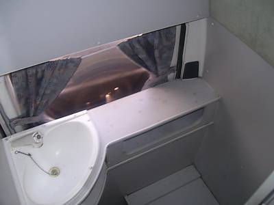

Tak wygląda toaleta. Prysznic można wziąć na zewnątrz jak otworzysz tylne drzwi. "Kibelek" muszę dokupić, ale używanego nie chciałem no chyba że ktoś chce sprzedać prawie nówkę za 1/3 ceny.

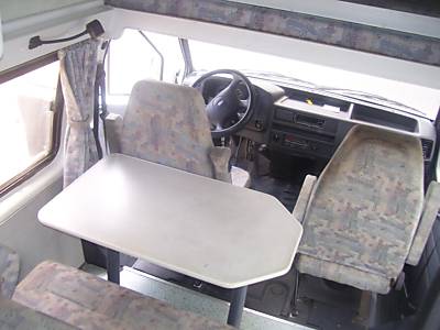

Fotele wymienione. Foto 2. Jestem bardzo zadowolony. Obkręcają się do drzwi tak jak dyha napisał, ale na razie mnie to nie przeszkadza. Jeśli będzie licho to pokombinuję z bolcem itp.

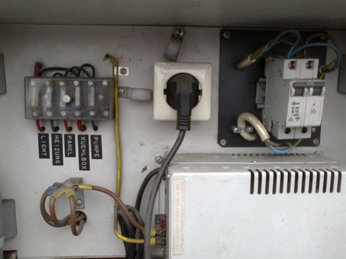

Chciałem sprawdzić wszystkie urządzenia ale jak otworzyłem tylne drzwi i zobaczyłem żółty pionowo sterczący kabel, bezczelnie urżnięty to mi chwilowo przeszło. Foto 1. Czy ktoś wie do czego on służy?

Ten żółto zielony kabel to może być przewód ochronny - ale mogę się mylić, bo nie da się odczytać opisów ze zdjęcia :( .

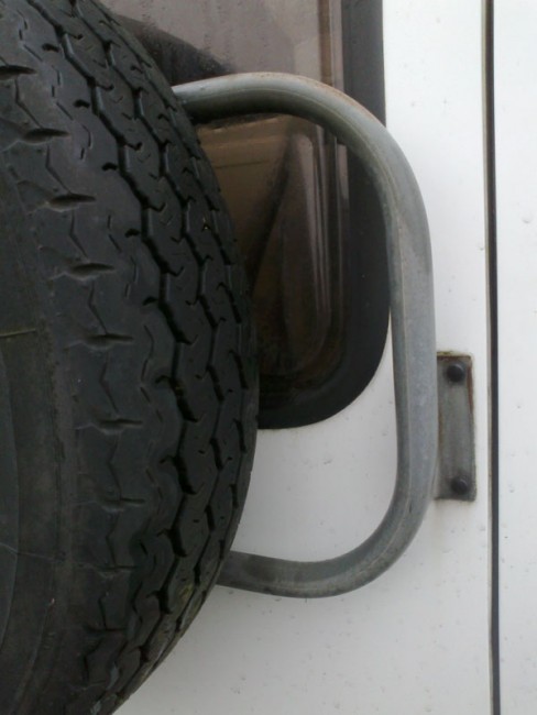

Prosiłbym o zdjęcia mocowania koła zapasowego, ciekawy pomysł. Czy w miejscu oryginalnym zamiast kółka jest dodatkowy zbiornik?

Zdjęcia postaram się zrobić jutro. Zamiast koła jest zbiornik wody szarej. Toaleta jest za tylnymi lewymi drzwiami. A Transitami kilkanaście lat temu w firmie robiliśmy 1 000 000 km bez remontu!!!

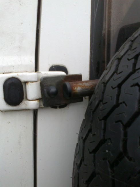

Witam. Oto obiecane zdjęcia. Dwa mocowania po lewej są do zawiasów, po prawej do profilu drzwi. Wygląda jakby na jakieś kołki, może wstrzeliwane. Koło normalnie przykręcane do stelaża na dwie śruby z zawleczkami przeciw odkręcaniu.

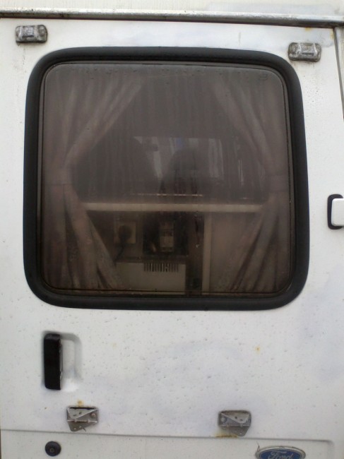

Mam kolejne pytanie. Na prawych drzwiach są uchwyty (mocowania) chyba do bagażnika rowerowego. Na jednym z elementów jest napis FAMA. Czy ktoś wie czy można dokupić nowy lub używany taki bagażnik zakładając że te uchwyty do tego służą?
