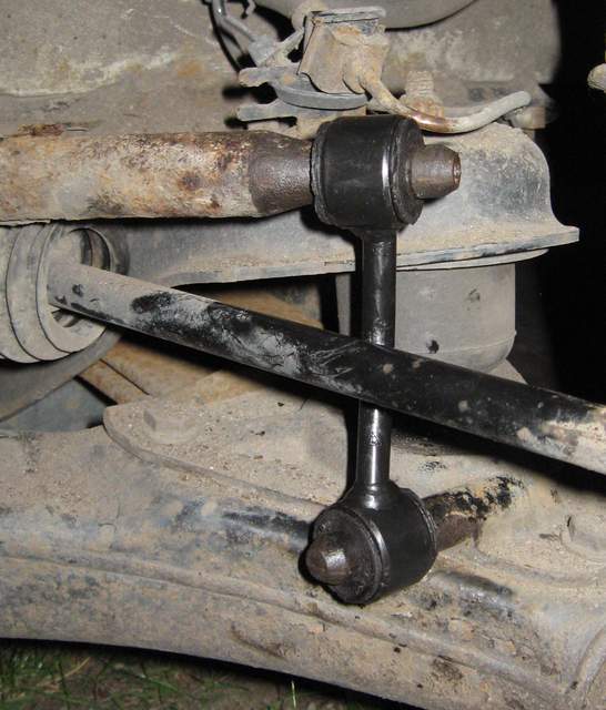

PAcjent przed operacją - Lewa strona zawieszenia z łącznikiem stabilizatora w środkowej części.
Plik ściągnięto 14451 raz(y) 36,02 KB
nowa część - lewy łącznik.
Plik ściągnięto 14451 raz(y) 30,88 KB

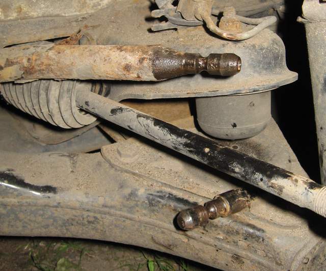

Zdjęcie stabilizatora i zawieszenia bez gum, widoczne przewężenia na których gumy się zaklinują.
Plik ściągnięto 14451 raz(y) 61,82 KB

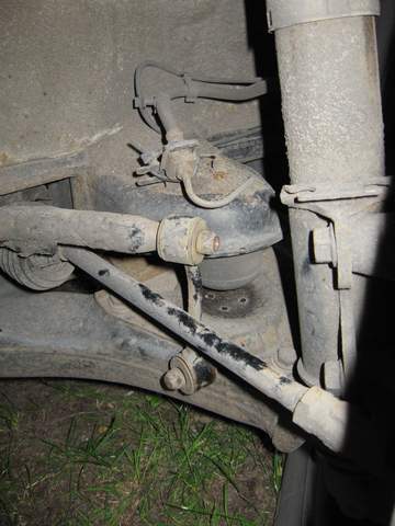

Pacjent po operacji, nowy łącznik siedzi ciasno - nie ma luzów.
Plik ściągnięto 14451 raz(y) 60,25 KB

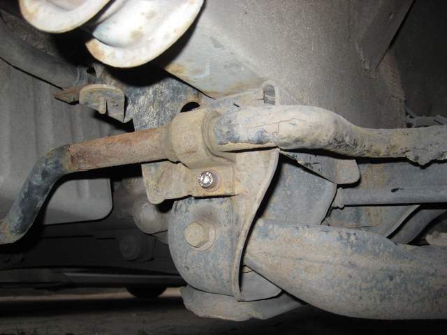

MOcowanie stabilizatora - już z nową pancerną śrubą. Guma i tak do wymiany, wyrobiona nie trzyma łacznika i ten obija się po oklicy,Tymczasowo podrasowałem pianką PE. siedzi ciasno - ale niedługo....
Plik ściągnięto 14451 raz(y) 44,25 KB
