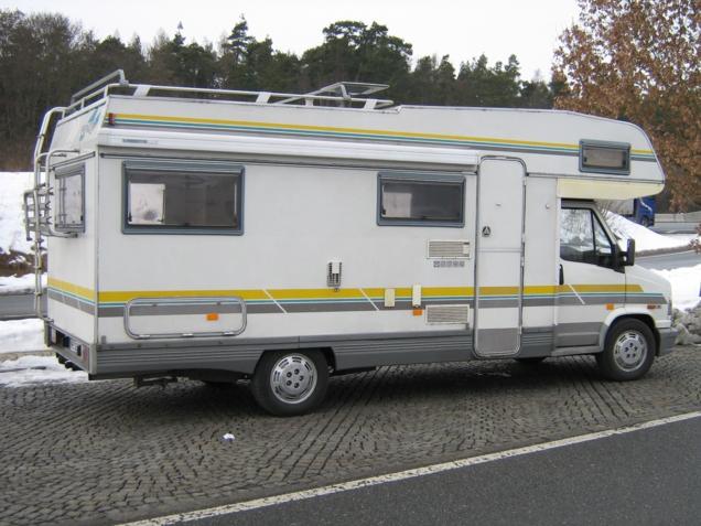

Tak sobie myślałem i wymyśliłem że zrobię duży luk bagażowy lub jak kto woli garaż pod tylnym spaniem.Spanie mamy z tyłu auta i jest na wysokości standardowej czyli około 40zm. Podniosę więc je do linii okien wiec na wysokość 70cm. Jedyny problem to wstawienie nowych drzwi do luku bagażowego bo te które posiada kamper w oryginale maja 103 na 33 cm wiec sa dość wąskie i niewiele przez nie przechodzi. I tu mam pytanko czy ktoś się orientuje jak wygląda szkielet sciany pod oknem. Czy każdy kamper ma podobne rozwiązanie czy co zabudowa to inaczej.
DRZWI MIAŁY BY BYĆ AŻ POD SAME OKNO
Plik ściągnięto 6698 raz(y) 52,99 KB
TAK WYGLĄDA TERAZ LUK MA 103X33 ZNALAZŁEM DRZWI NA WYMIAR 103X78
Plik ściągnięto 165 raz(y) 110,47 KB

Nie licz na listwy w ścianach. Nadające się do Twoich celów są tylko w narożnikach ścian. Sugeruję raczej dodatkową prostą konstrukcję wsporczą dla łóżka postaci listew i płyt ze sklejki 10-12mm. Więcej zabawy i problemów będzie z wklejeniem wzmocnienia otworu drzwi.
I pamiętaj , że garaż przy wysokości wewnętrznej 100-110 cm ma obniżoną o około 30 cm podłogę w stosunku do podłogi części mieszkalnej. Podłoga garażu jest oparta na specjalnej konstrukcji stalowej mocno związanej z ramą pojazdu.

Kaimar ma rację .Ja mam duży garaż pod łóżkiem ,tak duży że wożę tam qada,ale pod garażem są pokaźne stalowe wzmocnienia stanowiące ramę.Pomysł super bo możesz sypialnie podnieść nawet o metr ,nie tracąc na wygodzie.Są też rozwiązania gdzie podczas podróży łóżko w górę na postoju w dół,nawet elektrycznie .U mnie łóżko wsparte jest na stalowych profilach przy ściankach o podłogę (nie mocowane w ogóle do ścian).Jeśli chodzi o istniejące listwy czy inne wzmocnienia w ściankach ,to na to nie licz ,bo i tak jak wytniesz otwór na drzwi garażowe musisz wkleić drewniane listwy tworzą coś w rodzaju ''fytryny''.Ale pomysł super życzę sukcesów.

Co do łóżka to bedzie właśnie montowane jak ma MAWI na nóżkach bo do ściany to nie będzie chyba jak przykrecić. Co do wysokości garażu to będzie tylko lub aż dla nas 75-80cm. Qada tam nie będę wozić :wyszczerzony: tylko wózek dla bliźniaków i inne potrzebne rzeczy. Podłogi nie obniżę gdyż pod podłoga jest rama od zawieszenia alko. A co do wzmocnień w ścianie bałem się czy czegoś nie naruszę podczas wycinania otworu pod większe drzwi. Tzw. ramę drzwi to wkleję tak jak pisze kaimar dobry klej montażowy i ściski stolarskie. W poniedziałek zamawiam drzwi i do dzieła.

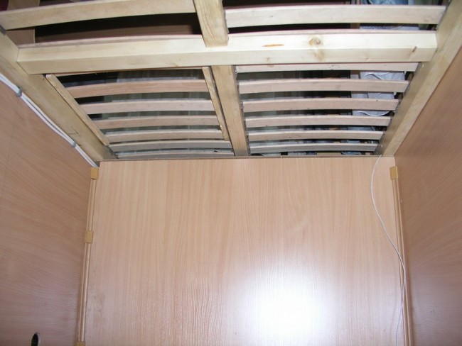

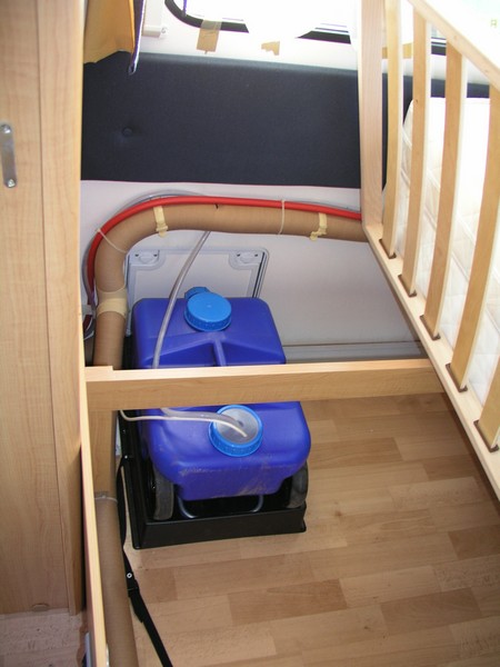

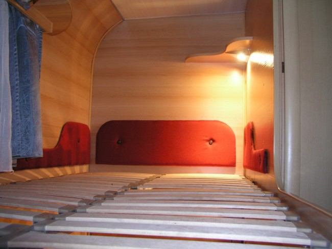

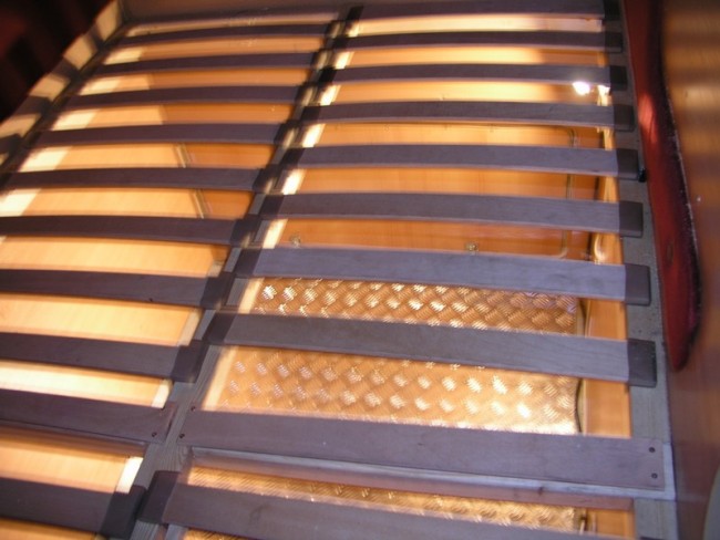

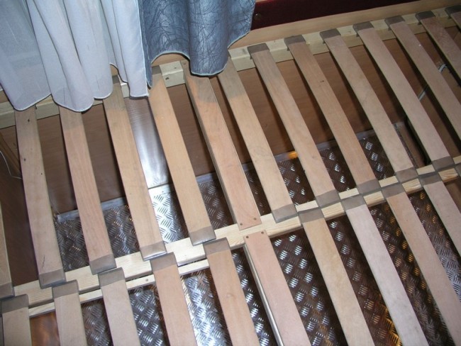

Jak rozjaśni Tobie przykładowy sposób wykonania łóżka nad garażem :ok -to proszę - parę fotek z jednej z moich modernizacji . :spoko
Materiał -to specjalne listwy z twardego drewna (tapicerskie) w uchwytach plastikowych też tapicerskie.
Plik ściągnięto 6260 raz(y) 65,86 KB
Plik ściągnięto 177 raz(y) 107,75 KB
Plik ściągnięto 159 raz(y) 149 KB
Plik ściągnięto 166 raz(y) 99,59 KB
Plik ściągnięto 167 raz(y) 113,22 KB

Do wykonania takiego łóżka potrzebne są kantówki z drzewa brzozowego ewentualnie bukowego oraz sklejki sprężynujące plus uchwyty.
Pamiętajmy , aby wykonać ramę trzeba mieć drzewo suche nadające się pod obróbkę.
Kantówki wyrównać i oszlifować.
Następnie łączenia ramy w narożnikach należy skleić i zaczopować.
Dodatkowo dla podniesienia wytrzymałośći łóżka możemy zastosować wzomcnienia poprzeczne wycięte po łuku w kierunku przeciwnym do kształtu sklejek.
Gotowa rama jest przygotowana do malowania ( najlepiej pomalować lakierem bezbarwnym).
Podaję namiary gdzie można nabyć od ręki sklejki sprężynujące i uchwyty.
Pamiętajmy w razie potrzeby listwę sprężynującą możemy przyciąć na wymiar obcinając ją po równo z każdej strony
