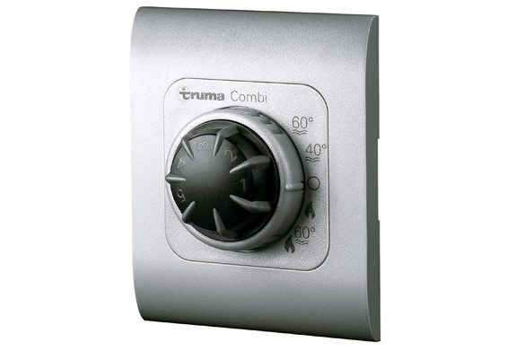

Mam Trume Combi 6 z manualną regulacją tzn. zamiast ekranu LCD mam pokrętło, którym ustawiam rodzaj ogrzewania (2 pozycje cieplej wody i dwie pozycje cieplej wody plus grzanie) i drugie z mocą 1-5. Działa ale nie potrafię ustawić temperatury grzania. Ustawiam na 5 lub 4 grzeje cały czas nawet jak jest już bardzo gorąco od 3 w dół nie załącza się w ogóle. Nawet gdy jest bardzo zimno.
Macie może pomysł gdzie szukać problemu?

Truma Tomuś, Truma, nie trauma - chyba że przez Trumę, traumę masz :)
Znaczy się pokrętło takie jak na foto?
Ja rozwiążesz problem to zapodaj przyczynę, wkrótce zacznę używać ogrzewania a mały diabełek już może się i na mnie czaić.
