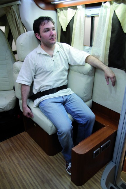

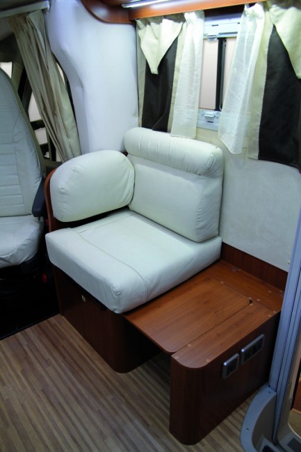

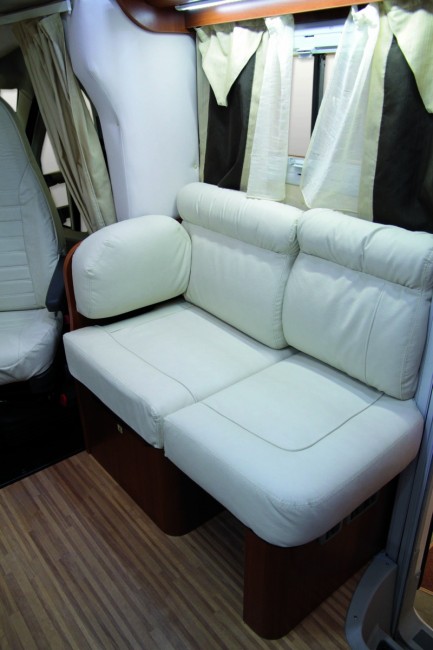

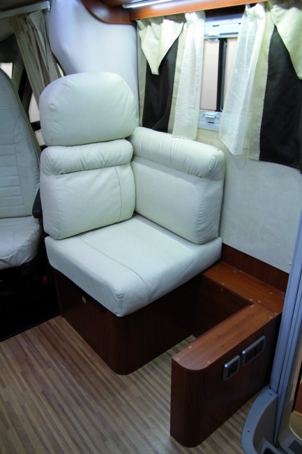

jedrek49 napisał/a:
Czy siedzenie boczne w camperku/siedzac jedzie sie bokiem do kierunku jazdy,musi miec pasy bezpieczenstawa.jest to camperek z 2006r
chce zwiekszyc ilosc miejsc w camperku i zarejestrowac go na wiecej osob.
Podejrzyj jak to jest robione w nowych kamperach. Niektóre modele np. Mobilvetta M74 czy Roller Team Pegaso mają boczne kanapy które w prosty sposób zamieniają się w jedno miejsce do jazdy (tyłem do kierunku jazdy) - oczywiście miejsce to jest wyposażone w pasy bezpieczeństwa.
Plik ściągnięto 53 raz(y) 195,94 KB
Plik ściągnięto 56 raz(y) 184,37 KB
Plik ściągnięto 54 raz(y) 182,42 KB
Tak to jest zrobione w Mobilvetta M74
Plik ściągnięto 61 raz(y) 196,29 KB
