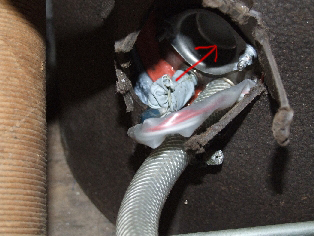

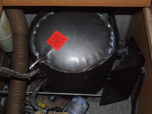

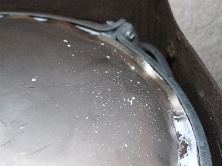

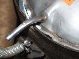

Dzisiaj chciałem sprawdzić działanie części wodno-kanalizacyjnej w kamperku który kupiliśmy w zimę i zonk ! Cieknie woda z bojlera, i jak dla mnie wygląda na rozdęty :evil: .
Przy zakupie nie było jak sprawdzić i uwierzyłem na słowo :gwm .
Nigdy wcześniej czegoś takiego nie oglądałem więc proszę Was, zerknijcie na fotki, czy cos z tego da rade zrobić czy tylko wymiana ?
Na tych trzech fotkach widać pofalowania zgrzewu i zrzucony ściągacz, a góra chyba rozdęta.
Plik ściągnięto 5706 raz(y) 73,12 KB
Plik ściągnięto 5706 raz(y) 70,47 KB
Plik ściągnięto 5706 raz(y) 76,31 KB
Z pod tego dekielka cieknie.
Plik ściągnięto 5706 raz(y) 95,39 KB
Ten element plastykowy na pompie jest pęknięty i też cieknie.
Plik ściągnięto 5706 raz(y) 75,56 KB

wspolczuje...
a sprawdziles reszte instalacji wodnej? krany, pompe ??
bo..to co pokazales...nie wrozy nic dobrego... :evil:

krynia i stan napisał/a:
Sprawdzałem, reszta wygląda na sprawne, w każdym razie wycieków poza tymi nie ma i jest przepływ wody.
Spojnie - sprawa wygląda na zdjęciach co prawda poważnie ale myślę ,że pokrywa bojlera jest do uratowania .Jeśli dobrze widzę pokrywa jest uszczelniana zapięciem .
Więc jeśli uda Ci się wyrównać powierzchnię styku , może dorobić nową uszczelkę, jesteś w stanie przy małym wysiłku naprawic pokrywę bojlera :ok
PZDR>MILUŚ :spoko

Pod kociołkiem jest osobny palnik ,jeśli wszystko działa poszukaj starego wachowca od lutowania :spoko
Wysłany: 2010-03-30, 19:13
AUTOJUR dobrze radzi...
tak czy inaczej..calosc musisz zdemontowac..
rozebrac..i pewnie zbiornik da sie uratowac... :)
ale..troszke pracy Cie czeka..
i...muisz sie spieszyc..sezon juz...tuż tuż

miałem kiedyś podobne zdarzenie, czeka cię lutowanie zbiornika i po sprawie :spoko

Kolego nie ma tragedii ...młotek w rękę warsztacik co spawa nierdzewkę bo uszczelka nie załatwi sprawy to trzeba obspawać na łaczeniu i będzie OK
Wyjmij kocioł i działaj ...;)

Roger mądrze prawi, jak zwykle.
Należy obspawać dekiel migomatem drutem nierdzewnym. Najlepiej w fachowym warsztacie. Drobna robótka. :wyszczerzony: :ok
Piwa: 145/46
Wysłany: 2010-03-31, 06:58
Tadeusz napisał/a:
No i sprawdzić ciśnieniowo przed zamontowaniem :spoko

W zeszłym roku urwałem króciec od wyjścia wody ciepłej oczywiście przez swoja nieuwagę podczas demontażu kotła - nie należny go podważać oddziaływując na tenże króciec !!!! to po pierwsze a po drugie przećwiczyłem niby mały a duży problem którym okazało się powtórne przymocowanie kawałka rurki do kawałka blachy ..... ;)
Kochani żadne lutowania, lutospawania czy tym podobne rzeczy ..... żadne serwisy lodówkowo-chłodnicze etc ..... tylko warsztaty spawające nierdzewkę ale i tu jest kłopot bo trzeba cholernie dokładnie oczyścić pozostałości oryginalne i dopiero wtedy spawać aby połączenie było szczelne. Jak zauważył KIMTOP zbiorniczek musi wytrzymać ciśnienie w zależności od modelu od 1 do 2 czasem i ponad 2 bar-y.... ;)
